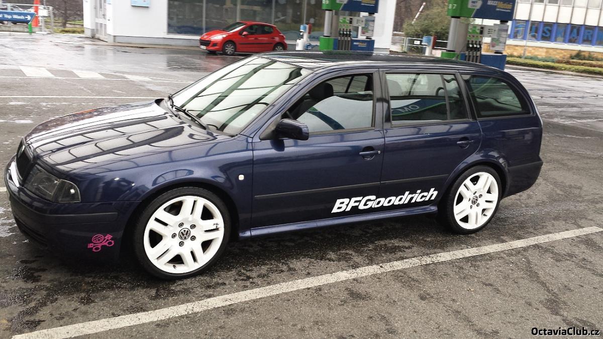

Zdravím všechny a veselé Velikonoce všem, trvalo mi víc jak rok založit tohle téma, takže teď to zkusím pomalu dohnat.
Auto jsem koupil na konci roku 2012 původně z rakouska, byly tam známky že se někdo lehce opřel o svodidla pravým bokem, časem jsem zjistil že to bylo víc než lehce, bohužel...
Nebyla to žádná hitparáda když jsem to přitáhl, ale za ty peníze jsem nic jinýho nečekal
Je to FL 12/2000, výbava Elegance s úžasným ASR ze kterýho mi občas praská žilka
Motor rotačka 81kw
První dvě fotky po přistavení na zahradu.
Za ten rok co ji mám jsem najel asi 9.000, mezitím se dělalo dost věcí protože to bych nebyl já kdyby mi všecko neodešlo během chvíle, takže komplet klima, vstřiky, rozvody, žhavení, elektrika a další hromada věcí.
Auto kvete jak jarní louka, takže detailing se nekoná.
Co se úprav týče, moc jsem tomu nedal, setup minulýho roku(další 2 fotečky):
VW R18 8J 5x130 + BFG 225/40
Podvozek pevnej Lowtec 40/30 - pak jsem dal dozadu stavítko z KW takže to sedlo nastejno, na těch R18 jsem šel v reálu asi o 7cm níž než série.
Přední ramena komplet v Powerflexech, přední horní uložení taky Powerflex
Zadní uložení + dorazy nový, přední kotouče i desky Brembo
Trochu jsem zatmavil přední lampy, vzhledem ke špatnýmu pravýmu blatníku jsem se rozhodl pro sticker.
Dovnitř jsem hodil polosporty z GIV
Trošku jsem laboroval s výfukem abych měl lepší zvuk, odfukuje to pěkně ale půjde to zpátky do série protože mi to leze na nervy.

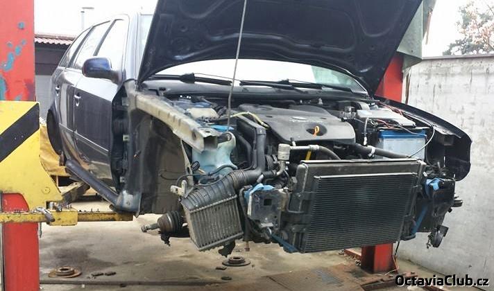

Co se masky týče, tak celej předek se překopává viz foto ...
Fotku předku série ani pak po úpravě nemám, každopádně fólie jsou už pryč, přijdou tam akorát nový obyč světla a oranžový blinkry, ta fólie sice vypadá dobře ale fakt to dost ubere na svítivosti a orgáni z toho taky nejsou nadšený.

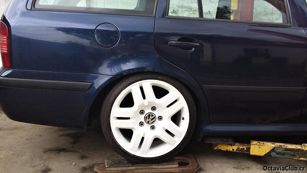

Na zadku už kola včetně papučí, poladěná výška, odklony a v podstatě už hotovo:

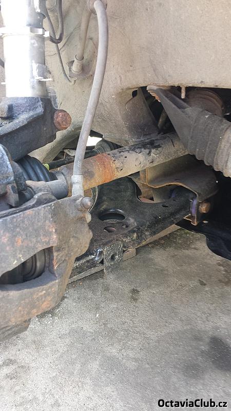

Na předku už mají obě kola stejnej úhel, stabík venku, výška se musí doladit jak budu mít obuto:

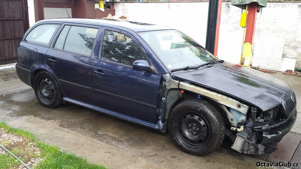

Čekám na lakování kapoty, masky a nárazníku.
V týdnu nasadím nový světla, blinkry na oranžovo, mřížky nárazníku a rámeček masky do černýho lesku.
