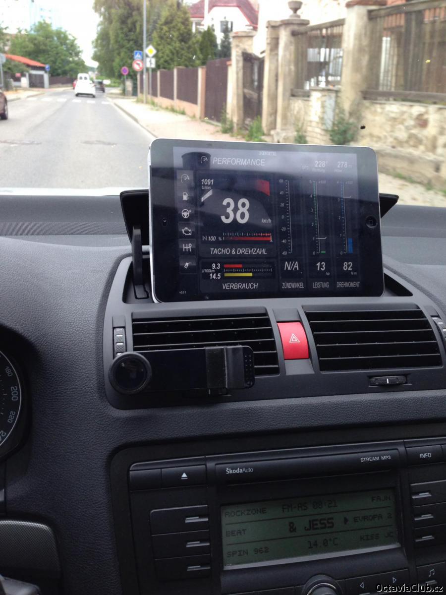

Zakoupil jsem ELM327 krabičku ale nikoli Bluetooth verzi, ale WIFI. iphone ani ipad nekomunikuje po bluetooth s jinym zarizenim .
zakoupil jsem aplikaci DashCommand z appstore. Nakonfiguroval a rozjel se. Vše se spojilo hned. Takže funkčně nemám co vytknout.
Jediné co jsem nezvládl je nastavení řazení - ukazuje jen třístupňovou převodovku.
A potom nevím jak odečítat z budíků tlak turba, hodnoty váhy vzduchu a egr případně.
Nevím jaké hodnoty mají být správné takže sice na mě něco vyskakuje ale jestli to je dobře nebo špatně nevím.
Spotřebu to také ukazuje podivně. Ale možná jen to mám špatně nastavené.
Používám na O2 1,9TDI 77kw
Dnes zkusím po cestě více otestovat. Pokud máte někdo nějaké lepší postřehy a nastavení prosím sem s nimi. Zajímal by mě i dashboard udělaný pro O2 nebo univerzální pro škodu.
Případně jaké hodnoty by mělo mít sériové turbo a váha vzduchu?
