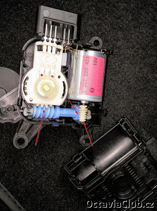

No nic, zdá se, že to je opravdu 1K0907511B - klapka V159... zatím jsem to rozebral, promazal (jelo to již na sucho), vrátil zpět, provedl základní nastavení limitních hodnot pro klapky v jednotce klimatizace v sekci základní nastavení. Zatím bez chyb, ale to uvidím až po čase. Pokud se to bude opět objevovat, nová vyjde na těch cca 3000Kč, na eBAY použitá i s dopravou okolo 800Kč.
Pokud byste se do toho někdo náhodou pouštěl, pozor na airbagy resp. spínač vypnutí airbagu spolujezdce, rozhodně nutné odpojit baterii (pro zkušenější je to samozřejmost, já jen kdyby to někdo dělal poprvé jako já...)
