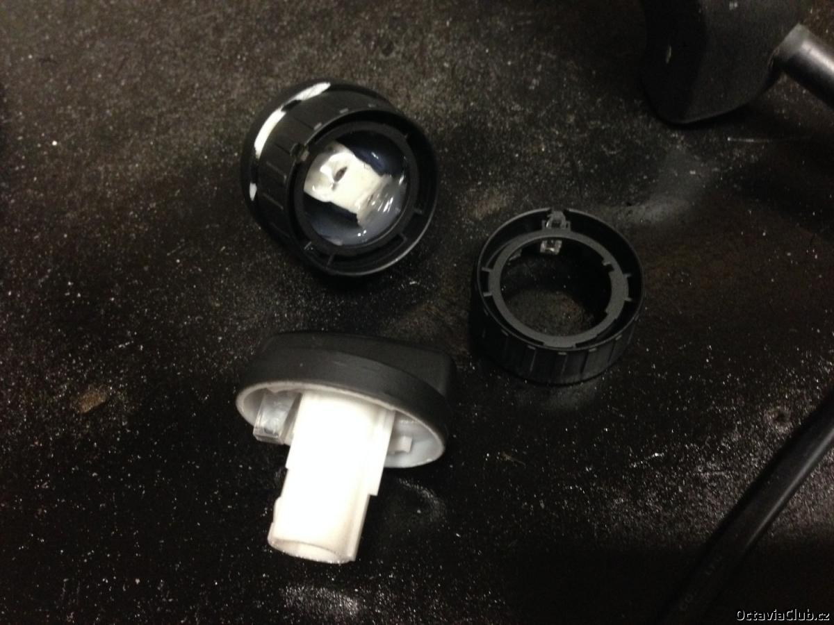

Na aukro.cz jsem za velmi přijatelné peníze koupil panel ovládání ventilace z Octavia 2 facelift (320kč včetně pošty). Který jsem doma rozpitval, což nemusíte. Stačí ovladače tahem k sobě vytáhnout.

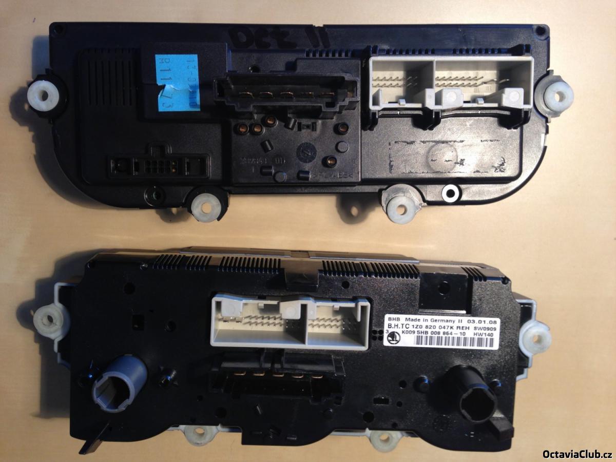

Byl jsem překvapen, že prostřední ovladač pasuje do starší verze, bez jakýchkoli úprav. Ty krajní ovšem nepasují a musí se upravit. Ještě dodám, že starší panel se z auta nemusí vyndávat, stačí tahem k sobě vytáhnout samotné ovladače. Já ho vytáhl jen proto, abych se s tím líp seznámil.

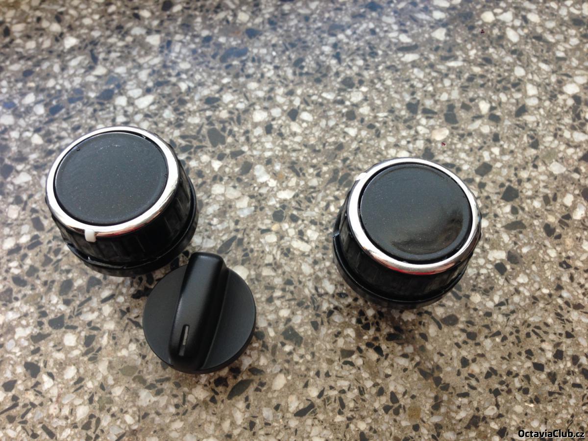

Krajní ovladače se musí upravit. Já to udělal tak, že jsem kraje původních ovladačů seřízl, kruhový ovladač jsem na přidělal na seříznutou část a přilepil tavnou pistolí. Všechny části jsem očistil, nastříkal základem na plasty a nalakoval. Nakonec jsem osadil pochromované kroužky a tavnou pistolí přilepil vršky. Je to celkem piplačka, ale výsledek stojí za to.

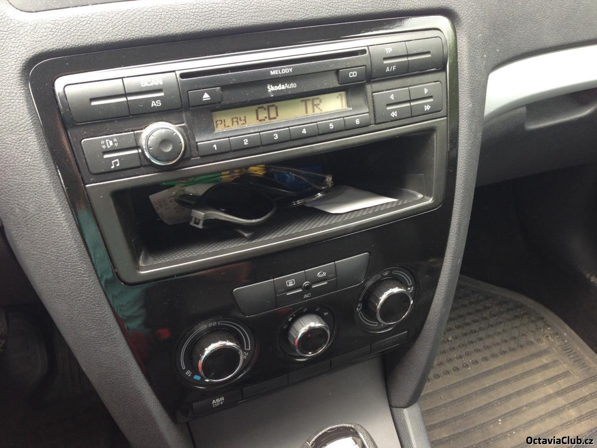

Nakonec přikládám foto před a po úpravě (pokud máte rádio Swing, tak kruhové ovladače se k němu budou krásně hodit, taky o Swingu uvažuji).
