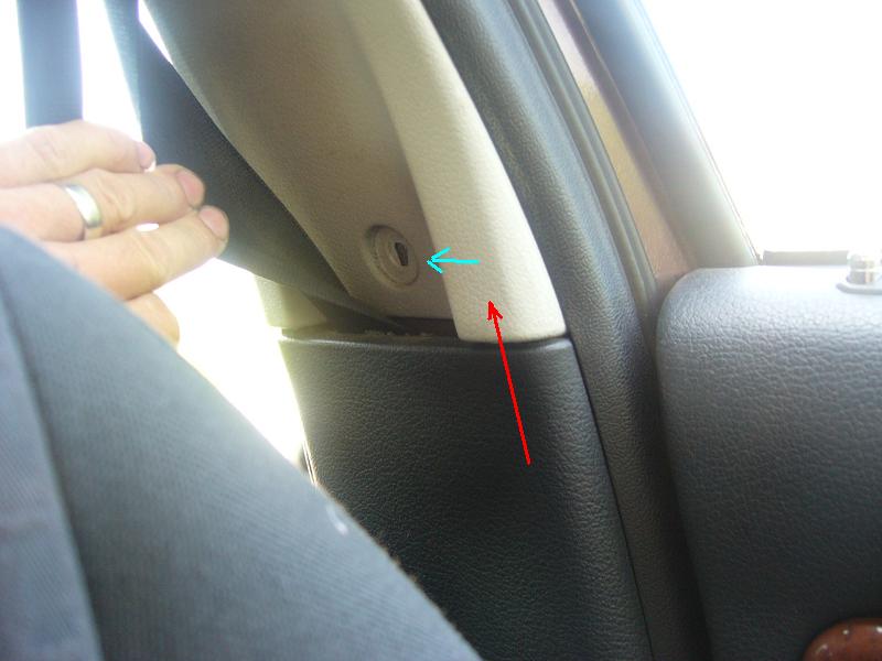

oddělat kryt, povolit matice z čela (13tka klíč) (obr. 2) sedačku vysunout s předního úchytu, naklopit dozadu a vysunout z lyžin. Nezapomentě odpojit kabeláž - při odpojení airbagů nezapínat zapalovaní jinak se načte chyba chybějícího airbagu (jde smazat VAGem)
