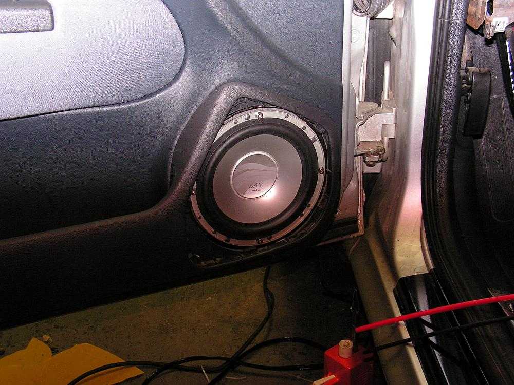

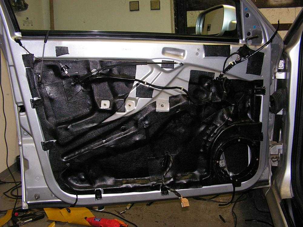

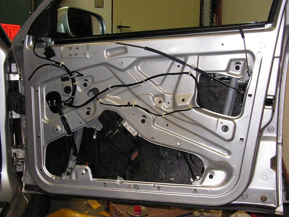

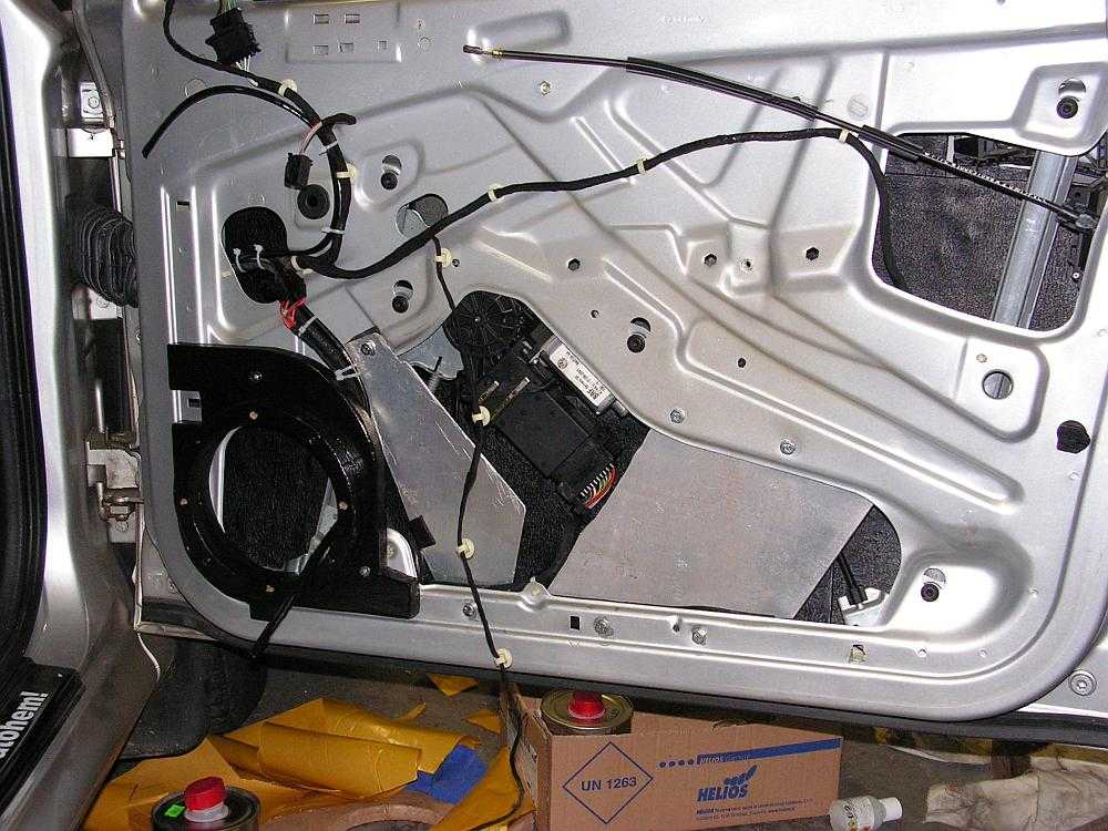

Dával jem repro Rainbow SAX 265.20, tlumení je vibraflex 25, reproduktorový kabely Hollywood 2x2.5 qmm od iso kostky až k repro, vše (kde je třeba) spojeno vidličkami - zacínováno a izolováno smršťovací bužírkou, klasika podložky MDF - metrické zavity na uchycení repro, a dodatečné vystužrní Al plechem ve velkých mezerách pro lepší zpevnění. Výškový reproduktor je schovaný v orig. krytu a středobas pod origo mřížkou - vypadá jako klasika ALE hraje lépe :smich:
