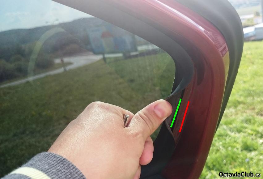

mne tiez "fukalo" vzadu na pravej strane za tym trojuholnikovym okienkom. To som vyriesil vymenou komplet tesnenia aj s tym okienkom (ale staci natlacit silikon za to okienko a narazit ho nazad)

Kam přesně natlačíte ten silikon, přímo pod tuhle gumu?
Stačí nějakej noname silikon, ne? Asi čirej, ale nejlíp nějaký malý balení zkusím někde sehnat...
EDIT - trochu sem upravil obrázek - předpokládám, že silikon patří natlačit mezi sklo a rám dveří - viz zelená linka na obrázku.
Podle červený linky by to bylo k ničemu :-)
