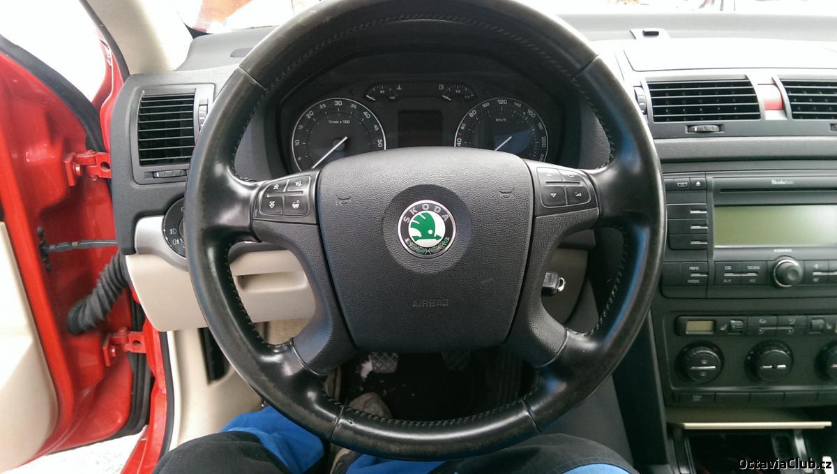

Dal jsem si pod stromeček kožený a hlavně multifunkční volant, koupil jsem si rozvody,hydroštely, parkováky mám už také nachystané :P ..
Volant jsem už namontoval a nakodoval, ale zbytek ještě čekáá :-). Ještě jsem auto na ty svátky trošku umyl B) ..
