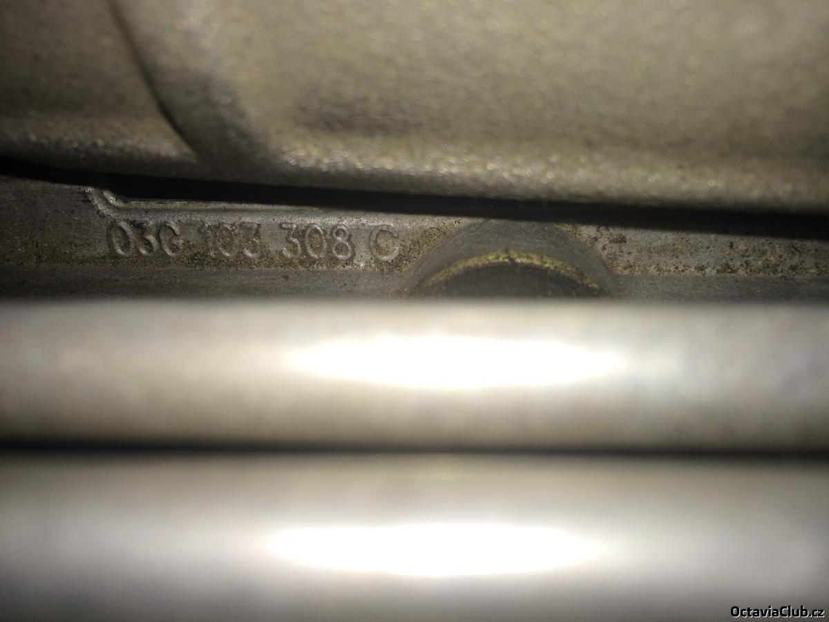

Tak mi pořád hlavou vrtalo téma o praskání hlav u 2.0Tdi..tak jsem se podíval na hlavu na své O2 a je tam C :P
Pro klid duše jsem si to i vyfotil :lol:

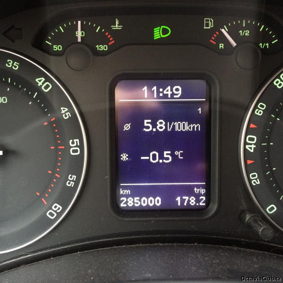

A poslední novinka, dnes tam spadlo 285.000km B) ..
