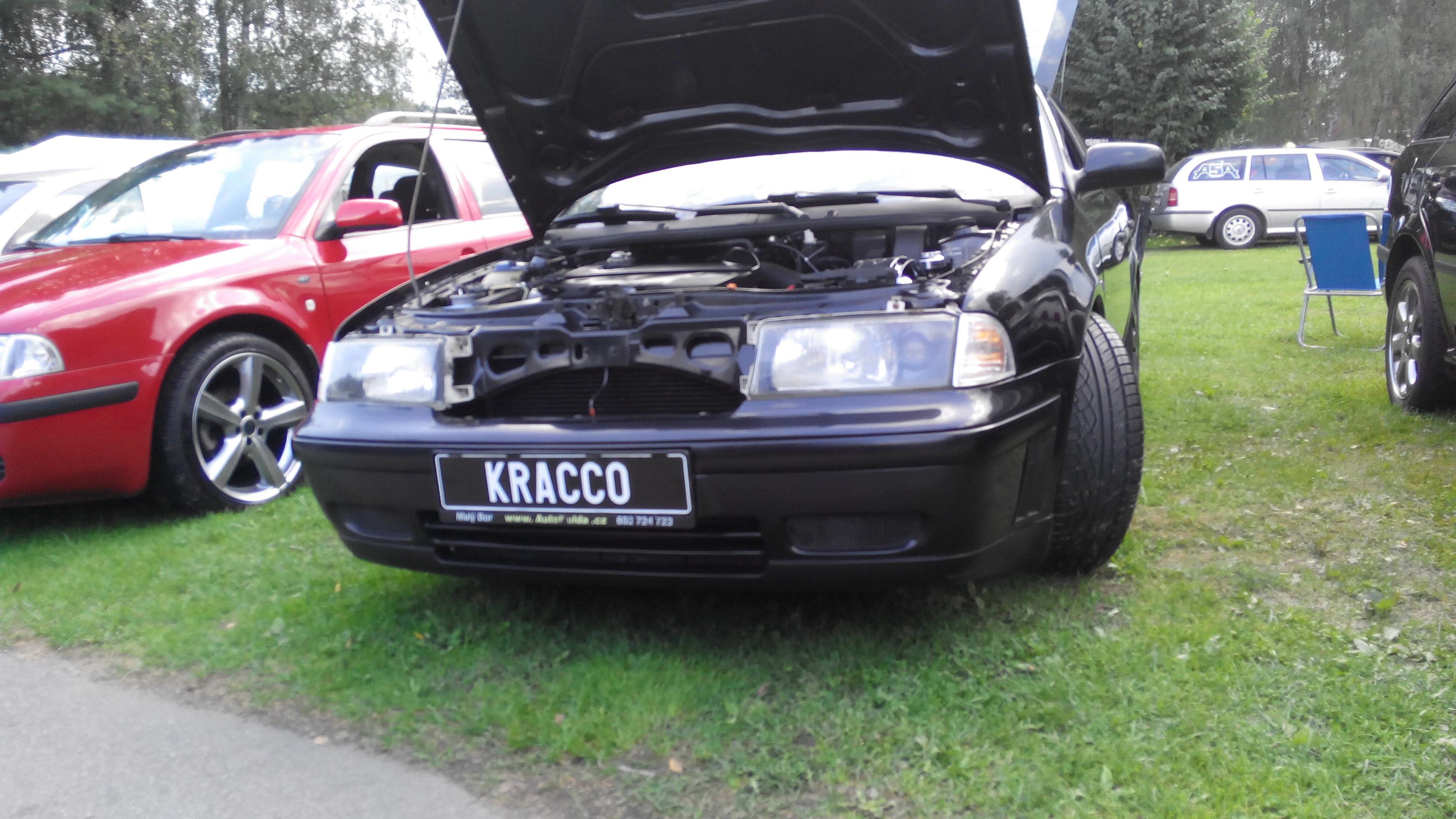

Ty cerny blinkry se uz nedaj koupit nikde a ja sem ty svetla strikal mam predfejs takze snadny na rozebrani otrel sem mista ktery sem chtel strikat lihem tim sem odstranil ten chrom a sprej sem pouzil obycejni cerny lesk co maj v globusu a bacha na lepici pasku jak ji prilepis na ten chrom tak ho tou lepenkou strhnes

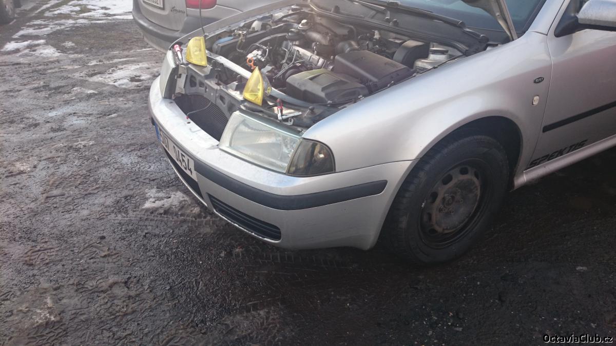

Tak jsme nasadili blinkry. Nevím jaký z toho mám mít pocit :D Asi je zase prodám dál a polepim si černou folií ty origo :) Jak tam neni vidět parabola tak mi to přijde takový divný :unsure: Takže kdyby je někdo chtěl, jsou na prodej :lol: Vhodné na vyleštěný, jsou jetý a lehounce zažloutly po okraji, takže nejvyšší čas po vyleštění nanést lak nebo jinou ochranu :palec:
