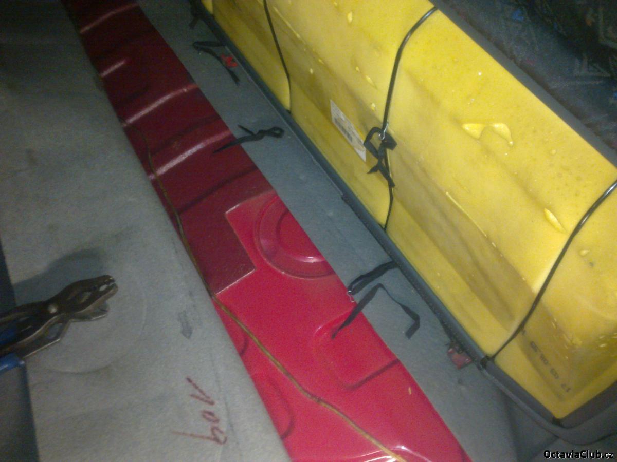

poté odklopíme zadní sedala,odhrneme koberec,vycvaknem dekl a na čerpadle odpojíme výstupní hadici viz foto

pokud je vše v pořádku dáme dekl u čerpadla zatáhnem koberec a uvedeme sedačky v původní stav 1424.gif
