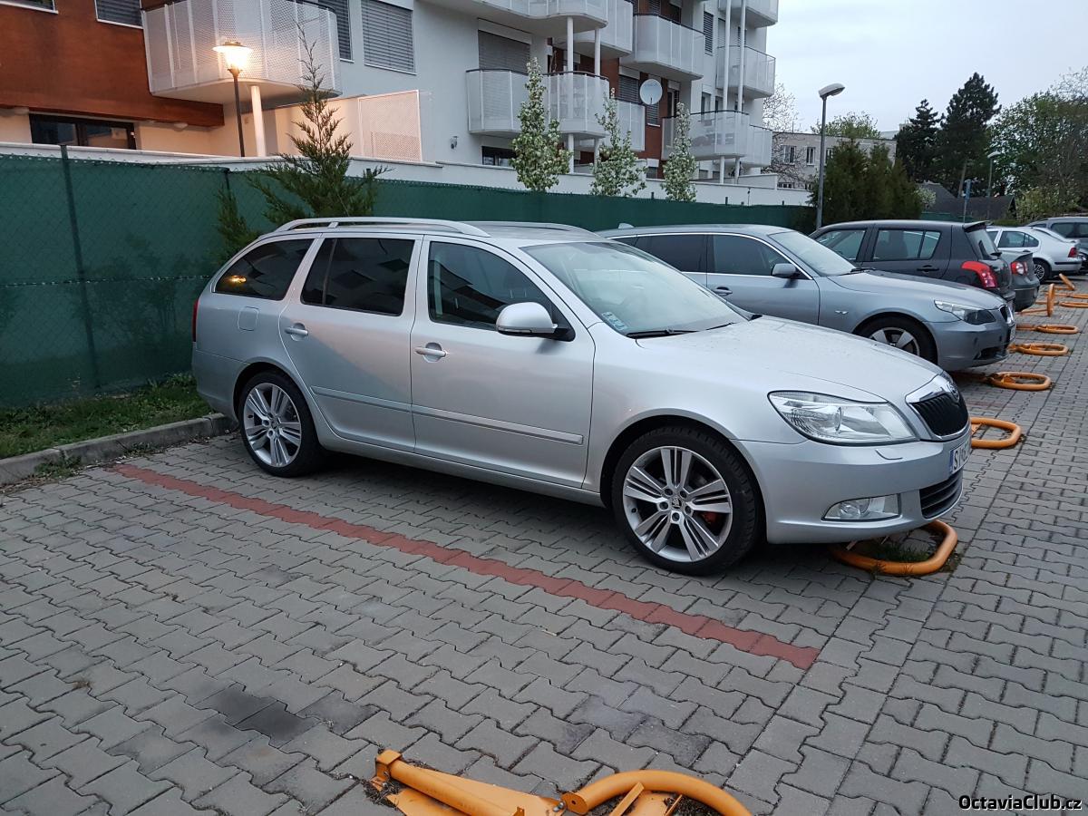

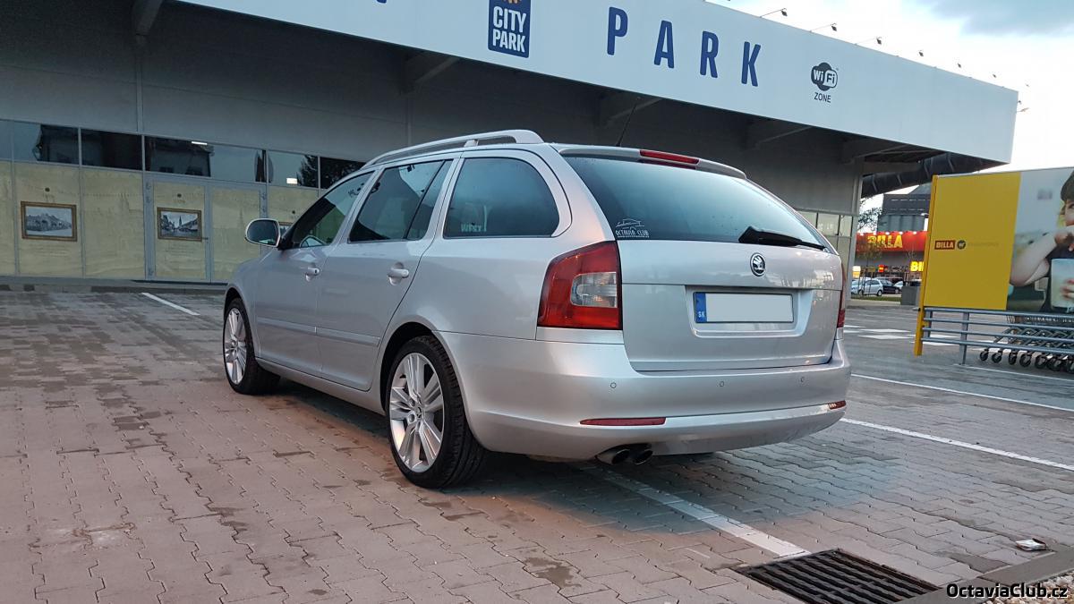

Pejp Odesláno Duben 8, 2017 Autor Sdílet Odesláno Duben 8, 2017 Menší servisný a jarný update.. aktuálne 259 800 km, na aute porobená menšia údržba a príprava na leto: nové Pictoris 18" z O3 RS + nové Matador Hectora 3 225/40/R18 znížené pružiny O2 RS A samozrejme, nešla spraviť na aute geometria a hlavne zadné odklony podľa TPI, aby mi nerobilo na zadných gumách pilkovité opotrebenie... čiže sa pristúpilo k menšej generálke podvozku :loool: nové uloženie predných tlmičov spolu s axiálnymi ložiskami nové predné tyčky stabilizátora nové silentbloky s tehlicami na prednej náprave nové horné ramená na zadnej náprave komplet nové silentbloky spodných ramien na zadnej náprave nové horné priečne ramená na zadnej náprave komplet nové dorazy zadných tlmičov komplet nové šróby (aj excentrické) na predku aj zadku A za pomocou tohto menšieho servisu je zvuk od podvozku ako u nového auta :). A samozrejme s tým aj nastavená geometria podľa TPI... tzn. odklony zadnej nápravy 1 15 B) Na nejaké podrobnejšie a krajšie fotky vyumývaného auta je ale nutné si počkať :lol: 0 Citovat Odkaz ke komentáři
