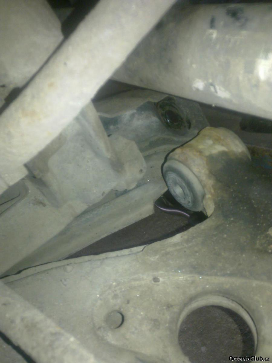

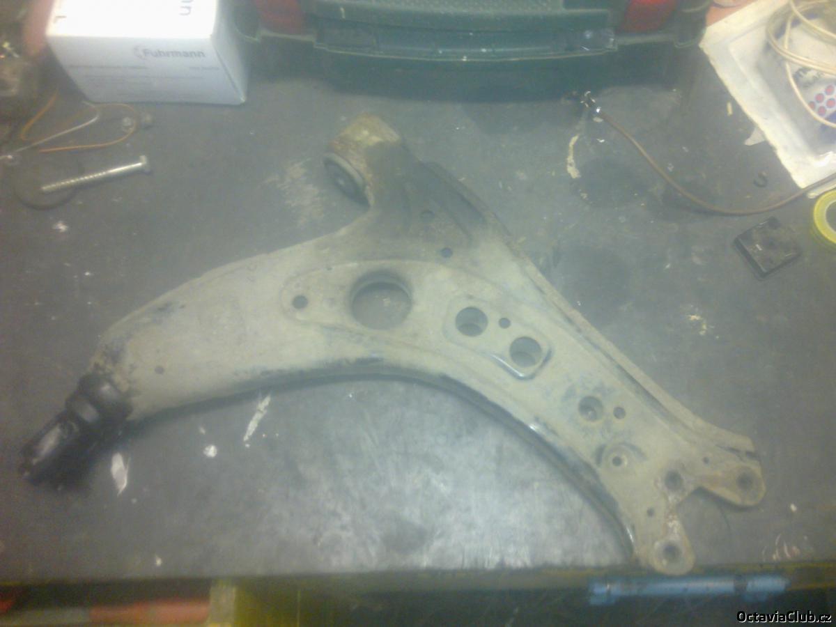

ted si 18 oříškem povolíme rameno viz foto,rameno si vysunem ven a vytáhnem ze zadního silentu
ted je na každým jak to kdo udělá,první možnost je nabroušeným šroubovákem prorazíme umělohmotnou schránku silentbloku a vyloupnem ho ven,poté důkladně smirkem obrousíme vnitřek toho hliníkovýho oka,máznem vazelínou a nalisujem či přes tvrdý dřevo naklepne nový silentblok,mě se tadle možnost moc nezdála zvolil sem tedy tu složitější s tím že si vyndáme celej ten hliníkovej držák prst.gif

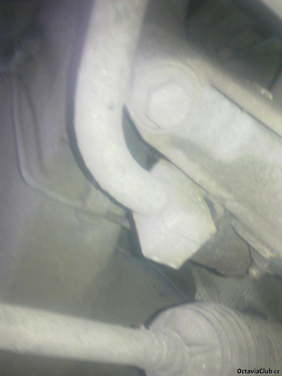

povolíme 2 šrouby jenž drží gumu stabilizátoru -13 klíč

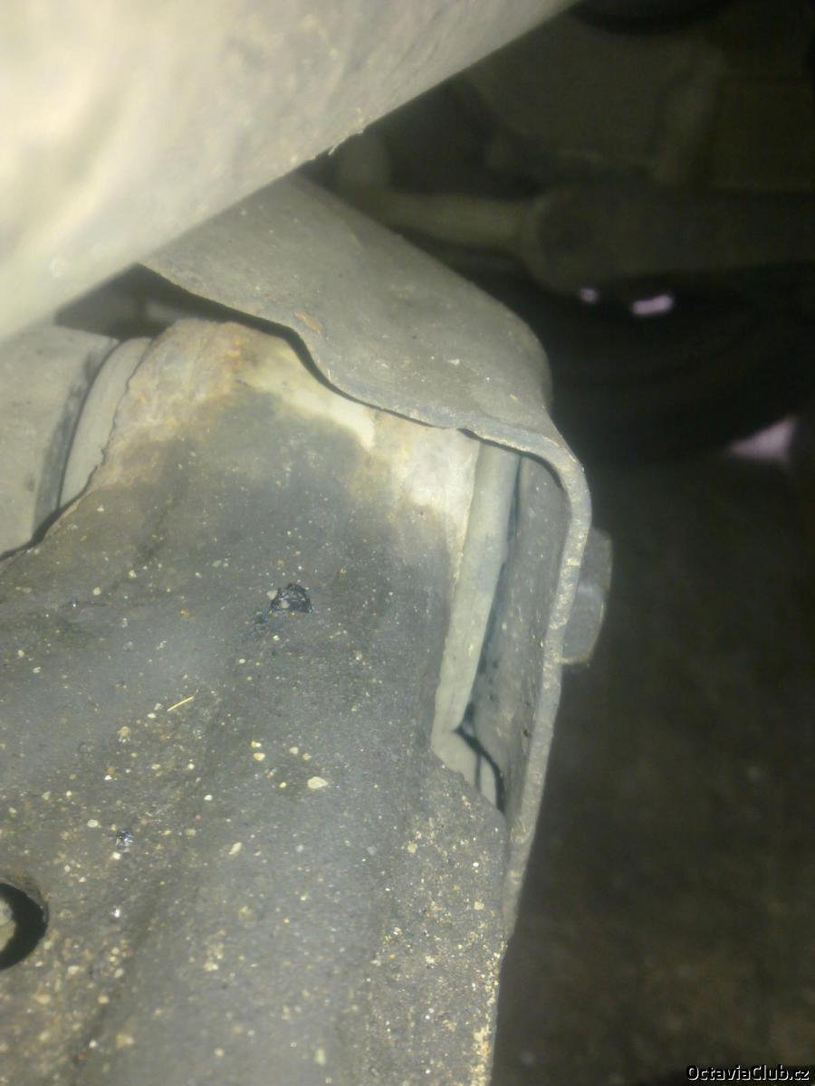

pod autem povolíme plechovej držák viz foto-2 šrouby 13 klíč,1 šroub 18 klíč

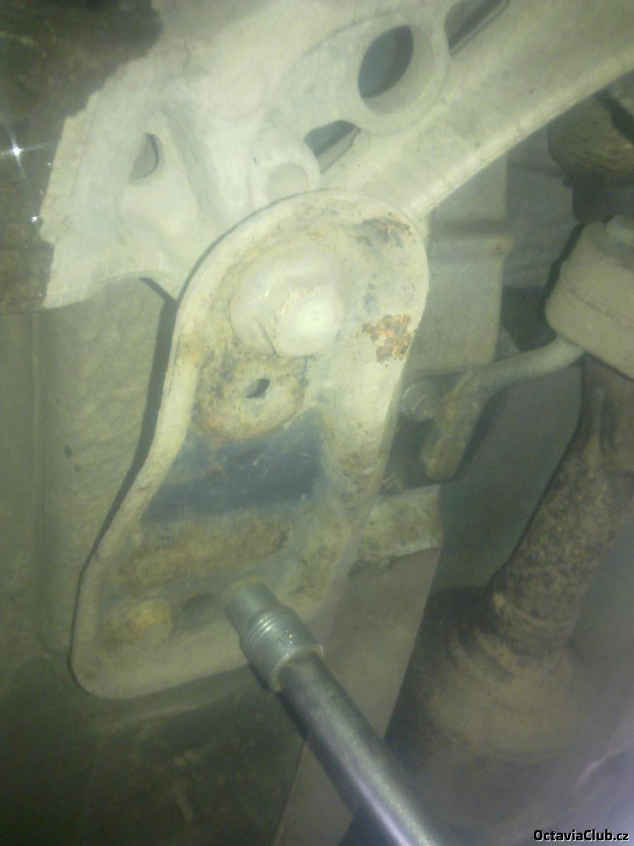

dále 2 šrouby jenž drží to hliníkový rameno viz foto - 16 klíč
a jeden šroub co to drží v předu v kastli viz foto - 18 klíč

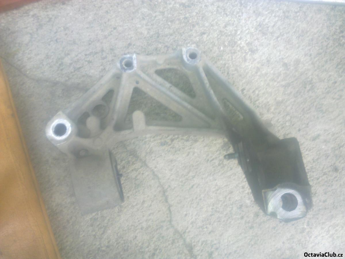

ted si celej ten hliníkovej držák vyndáme ven z vozu

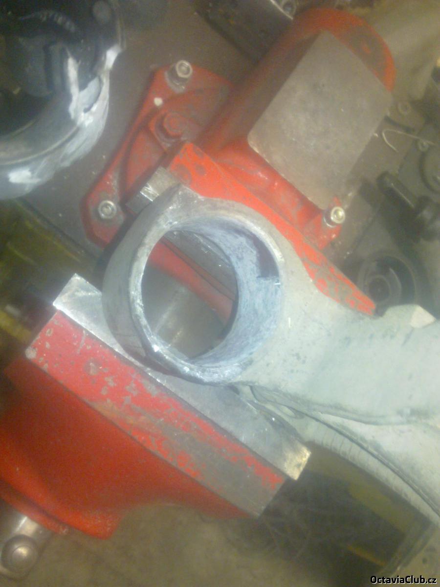

upnem do svěráku a pomoci naostřenýho šroubováku prorazíme umělohmotnou schránku silentu a ten vyndáme ven
smirkem důkladně očistíme vnitřek toho hliníkovýho oka,po očištění namažem vazelínou a nalisujem nový silendblok
tady je důležitý tam ten silendblok dát správně a neotočit ho -ta díra v silentu není přesně ve středu silentu je k jedný straně icon_exclaim.gif
