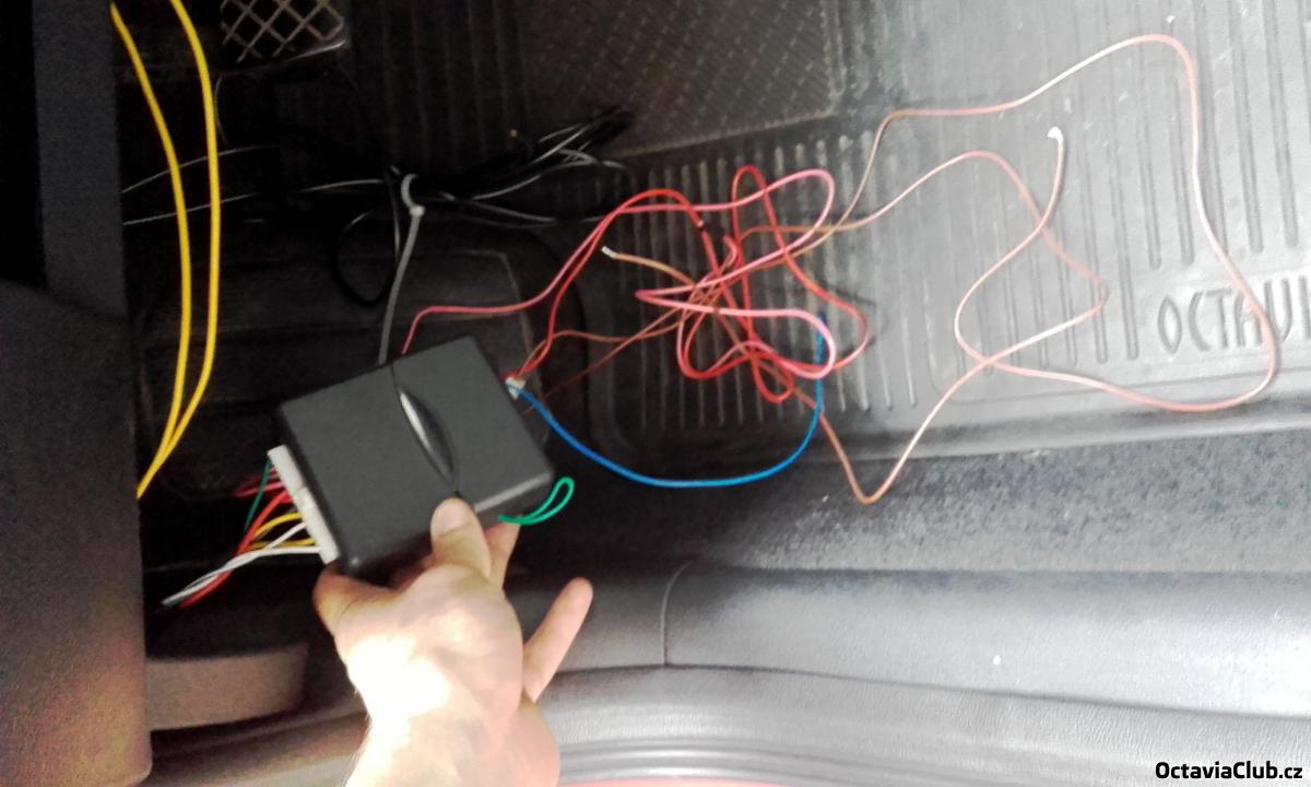

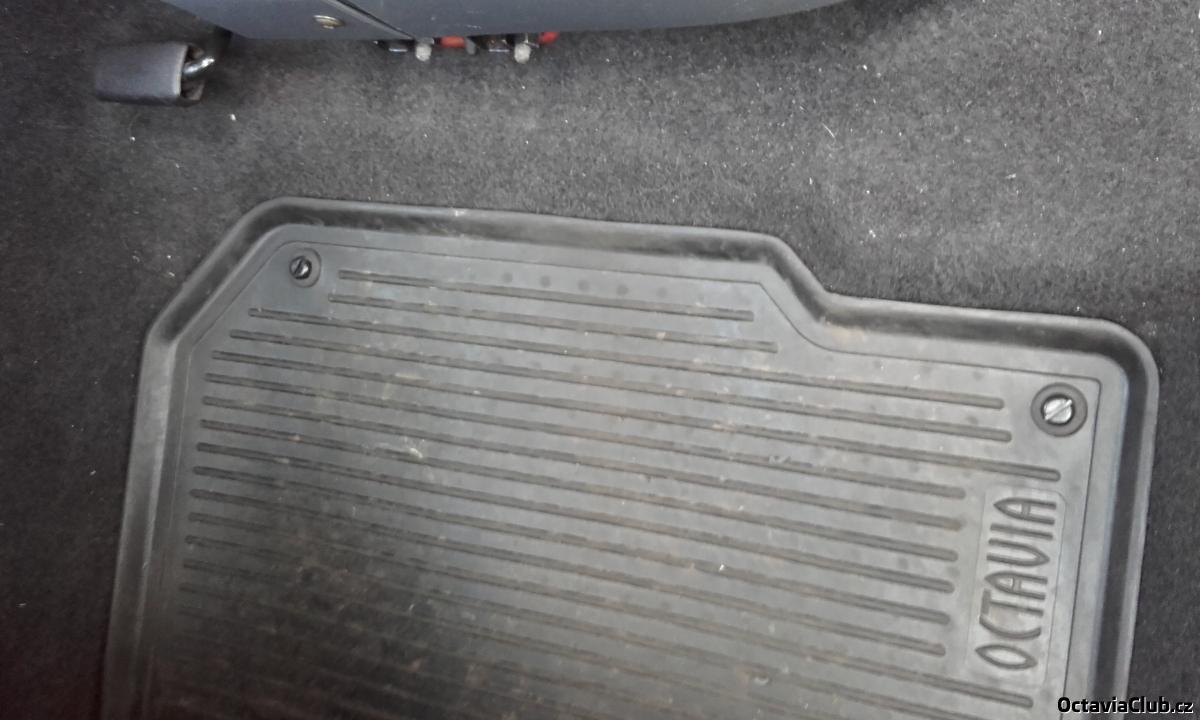

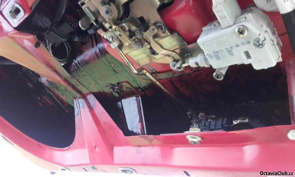

Tak další pokrok, dozapojení blikání světel při otevírání a zavírání dveří + příprava na vypínač funkce vytažení oken při zamknutí auta. Dále prodeven pořádný nástřik pátých dveří resistinem ML, během nástřiku dutin jsem to nestihl. Poslední perlička je montáž držáků pro gumové originální koberečky, bohužel jsem zjistil že jsem ztratil jeden držák takže u spolujezdce to zatím není hotové.

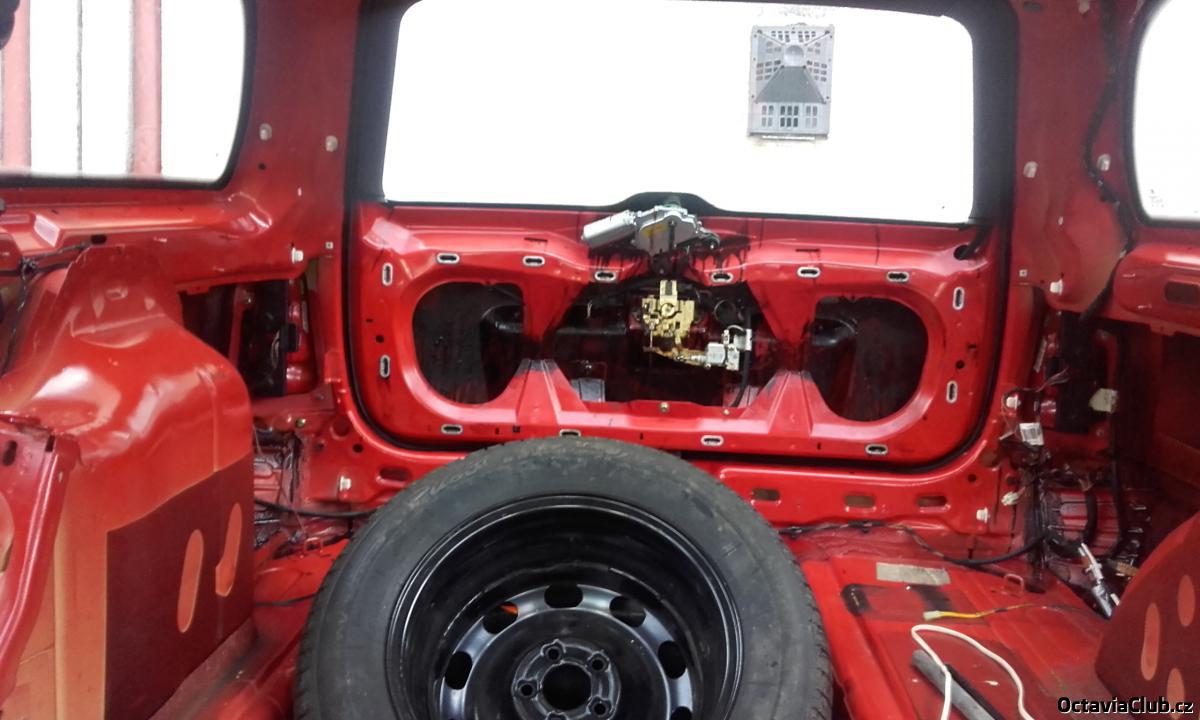

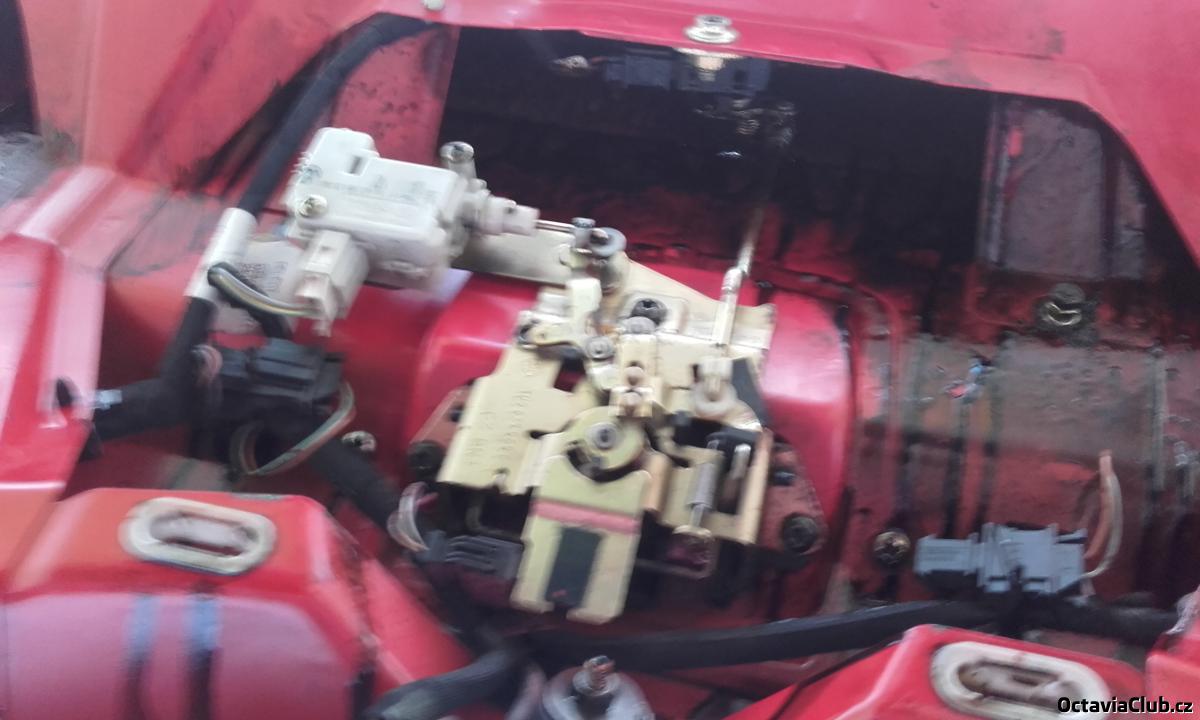

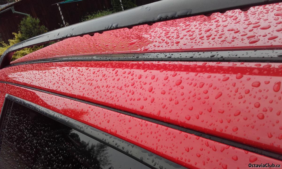

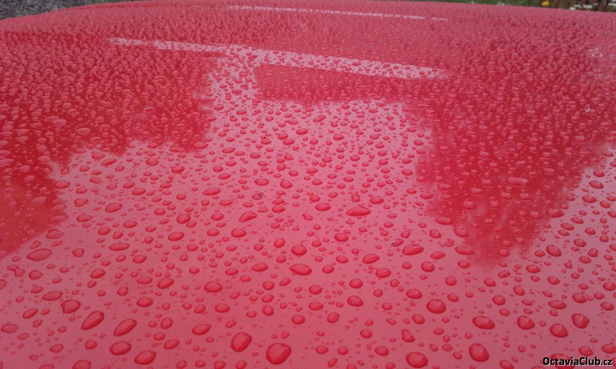

Další pokrok, gumový "kobereček" u spolujezdce už je také uchycen do koberce originálními příchytkami. Auto jsem stihl navoskovat červeným "voskem" Magic color od Turtle wax (výsledek viz foto). U pátých dveří proběhlo druhé kolo vystříkání resistinem ML abych 100% zabránil jakékoliv korozi (páté dveře se budou brzy lakovat + nový znak + odhlučenění). Celý kufr je odstrojen a opět "prodojeny" vnitřní dutiny, nyní se začně pracovat na vytlumení kufru molitanem (mám to ozkoušené že to funguje pokud se to použije dobře).
Přemýšlím jak po nalakování pátých dveří upevním SPZ, nějaká motivace? Původní nýtovací matky se mi podařilo samozřejmě urvat :)
Doteď jsem měl "kapsy" v kufru, které jsou za těmi plastovými dvířky vyplněný molitanem a fungovalo to skvěle, že by se to mohlo nacucat vím, ale jak by se tam měla dostat voda? O bitumelových plátech vím, mám jich doma 10ks, ale ty půjdou na vytlumení dveří.

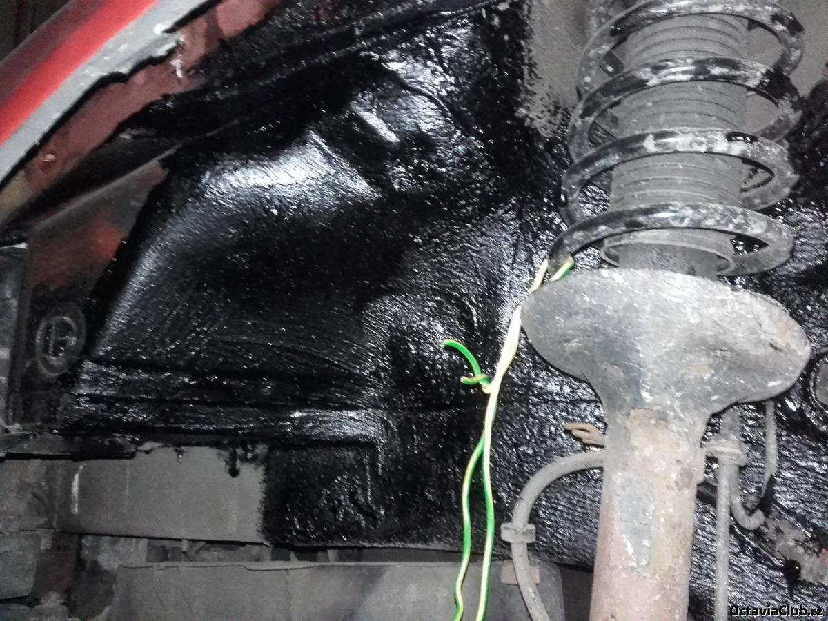

Mimochodem, tím nátěrem podvozku se znatelně snížil hluk při jízdě. Přemýšlel jsem o tom a je to vlastně jako kdybych podlahu polepil bitumelovými pláty, protože na podvozku přibyla vrstva 1-3mm měkkého gumoasfaltu (je s voskem takže bude vždy měkký)! Asi to pro někoho zní jako blbost, ale hluk je opravdu menší, přemýšlím že bych tím natřel kapotu ze spodu....

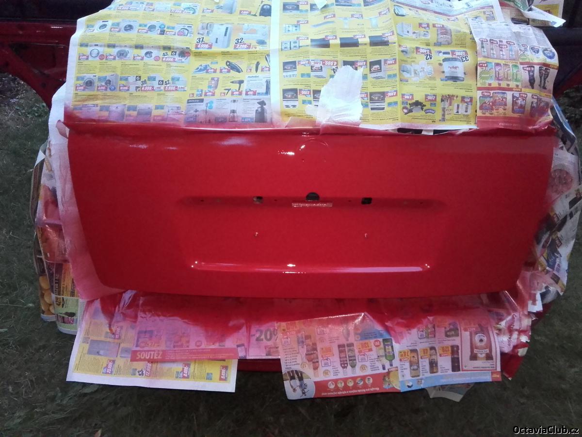

Přikládám několik foto z oprav vad laku, tento víkend se bude snad už lakovat (páté dveře celé, i ze spodu. V pátých dveří jsou nanýtované nové nerezové matky na uchycení SPZ. Nově jsou nainstalované vypínače na LED osvětlení nohou ve předu + vypnutí funkce na vytažení oken po zamčení přes DO. Auto dostalo zrepasované vzpěry 5 dveří a fungují skvělě! Té práce ohledně laku, broušení atd je hrozně moc, už bych do toho snad ani nešel. To příště snad raději koupit jiné auto....
Mimochodem auto je 15 dní po navoskování a koukejte co to dělá s vodou...
Lakování je hotové. Co na to říkáte?

- dokončena antikorozní ochrana podvozku, podběhů a výfuku.

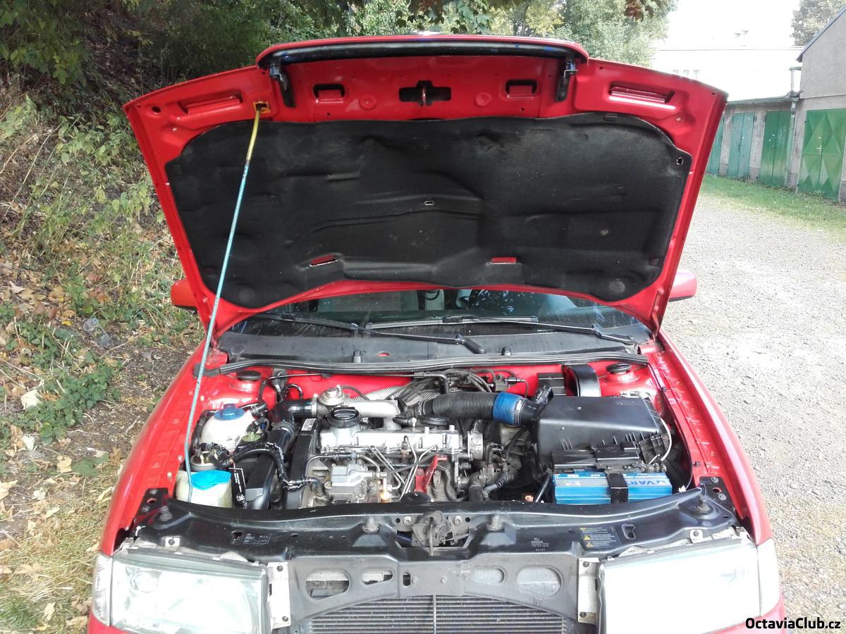

- vypucován motorový prostor, už to byla hrůza.
