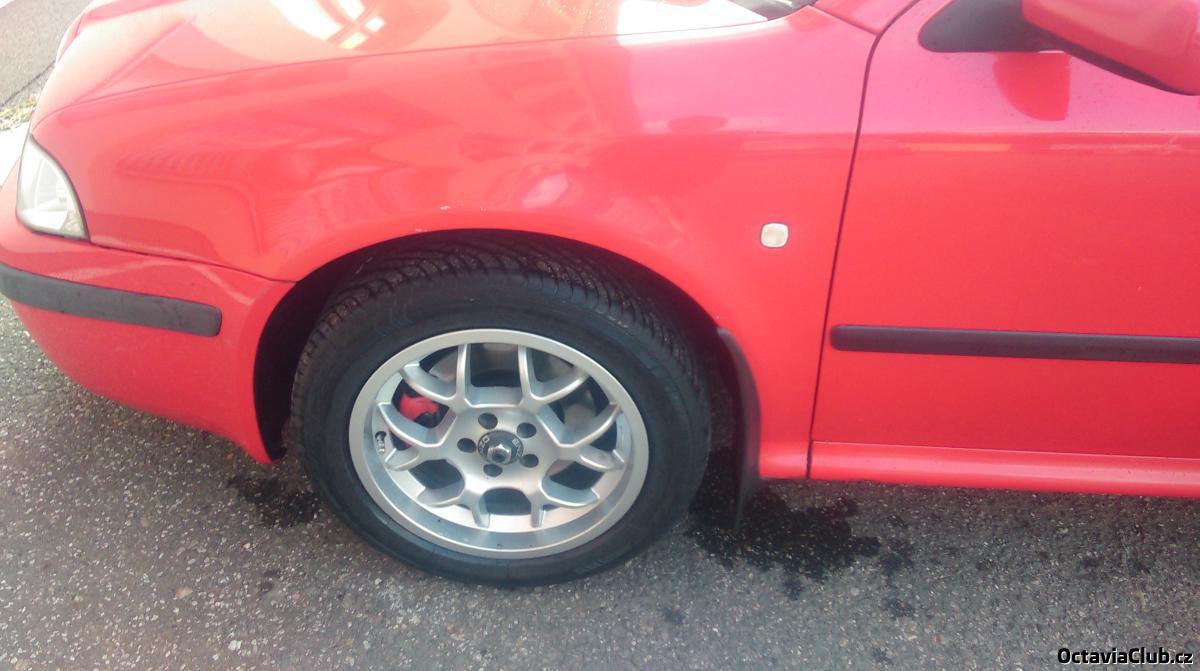

Vítej, octa vypadá moc pěkně a je dobře, že jsi se zbavil těch světel a dal jsi originály :palec: . Teď jen dodělat zadek, ať je to sladěné a taky by nebylo špatný si nechat vyleštit ty přední světla, budou ti i líp svítit ;) . Jinak přeju ať slouží mnoho kilometrů bez poruch a ať ti dělá jen samou radost ;)
Přední pružiny jsou vyměněny, musím říct že auto je o něco výš. Vždy jsem měl pocit že předek je trochu snížen, ovšem jízdní vlastnosti jsou podle mě lepší! Původně jsem myslel že mi hučelo pravé přední ložisko, mechanik ale říká že to je pravé zadní, takže to budu muset vyměnit :(

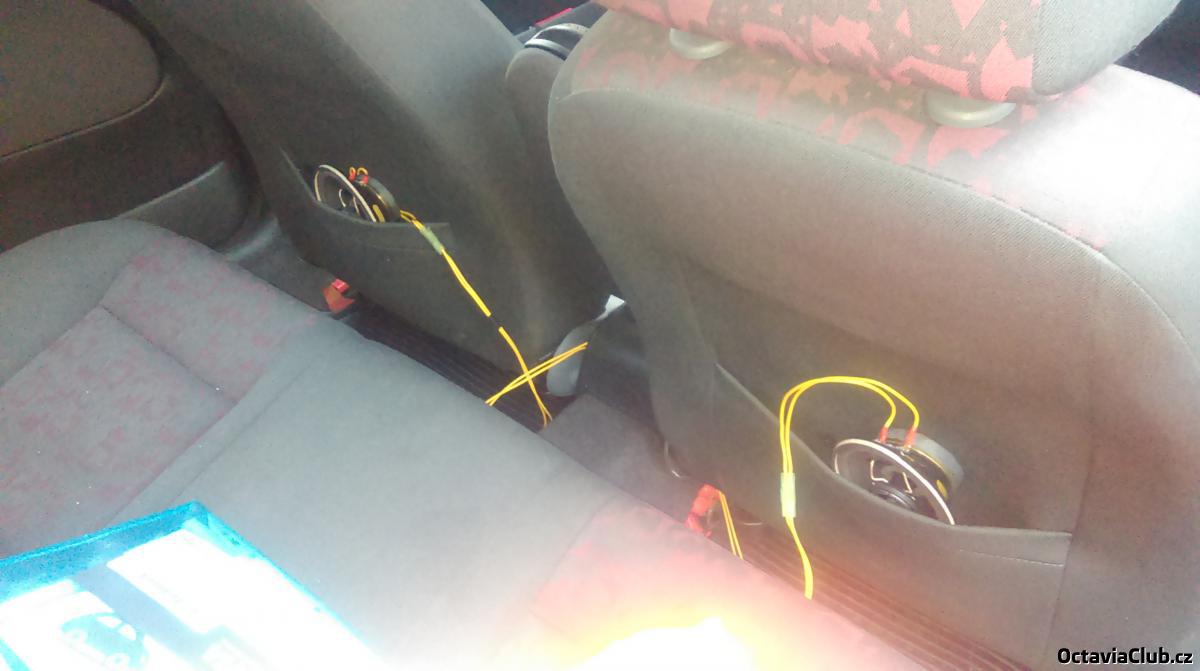

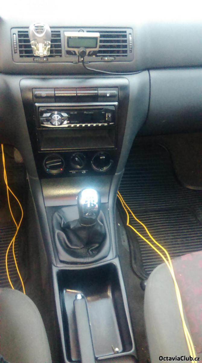

Připravené kabely pro zadní repro + anténí zesilovač + porovnání kabelů za rádiem, aby mohlo být konečně na svém místě. Nové rádio jsem instaloval přes zimu, ale vodiče byly tak ztuhlé že to nějak nešlo. Reproduktory jsou zatím jen v kapse sedačky, až bude čas tak půjdou do plastů v kufru.
K čemu by to bylo? Vždyť kabely se nebudou hýbat ani nic kolem a kuny mě to uvnitř asi nerozhryžou :D

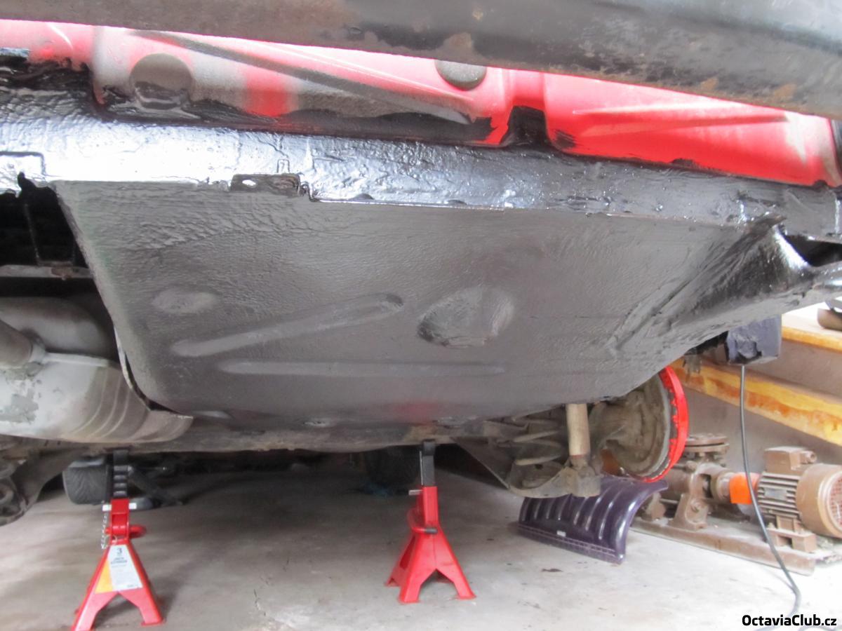

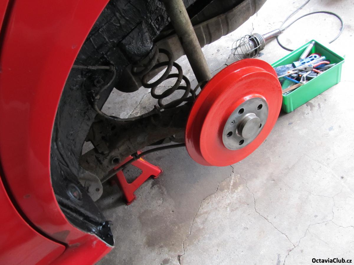

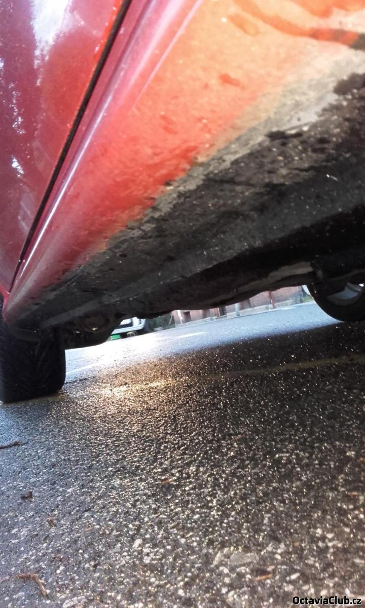

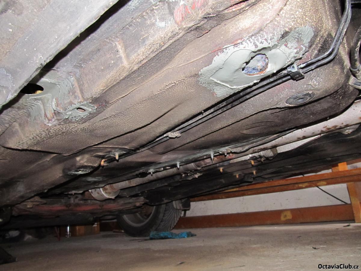

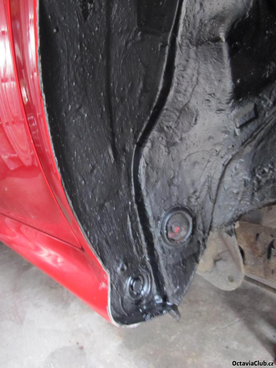

Ahoj, tak 65% podvozku prošlo omlazovací kůrou ve formě odrbání čehokoliv co nevypadalo pěkně, odrezovač, základovka + gumoasfalt s voskem na vrh. PZ byl v jednom místě prasklý, už je svařený. Práce na 3,5 dne, šílená makačka ležet pod autem a něco tam dělat. Na zbylou část auta (přední), se vubec netěšim, bude to hrůza!

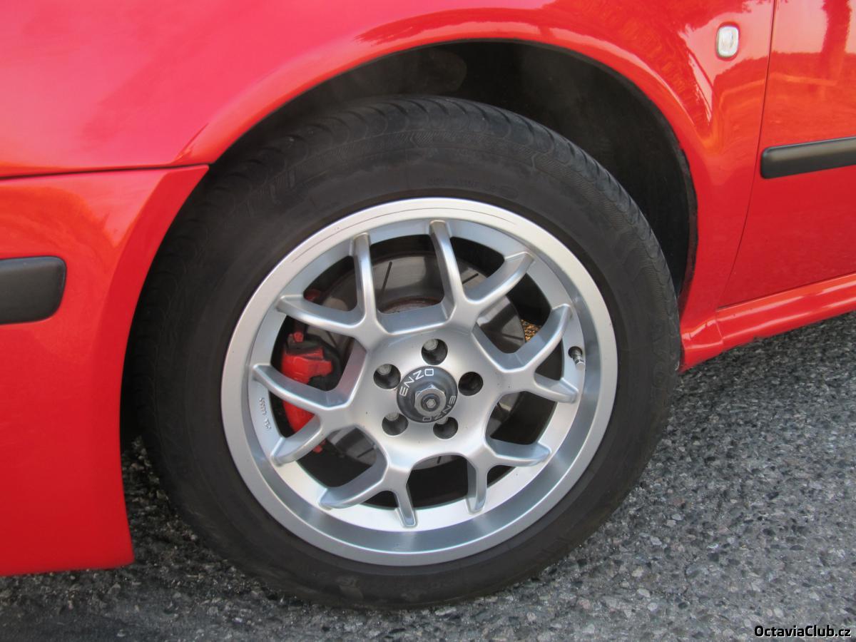

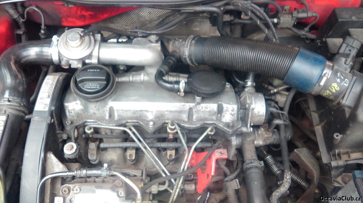

Dále jsem komplet vystříkal všechny dutiny resistinem ML. Bubny dostaly nový kabát + jsem vybrousil zadní brzdy aby nikde nic nedrhlo a bylo čisté. Kola doplněny o nové vymezovací kroužky z Polska. V prostoru u motoru jsem obalil do plastové omotávky cokoliv co by mohlo chutnat kunám :)
Zadní reproduktory jsou již na svém místě, kabely jsou pečlive schované, takže nikde nic nekouká.

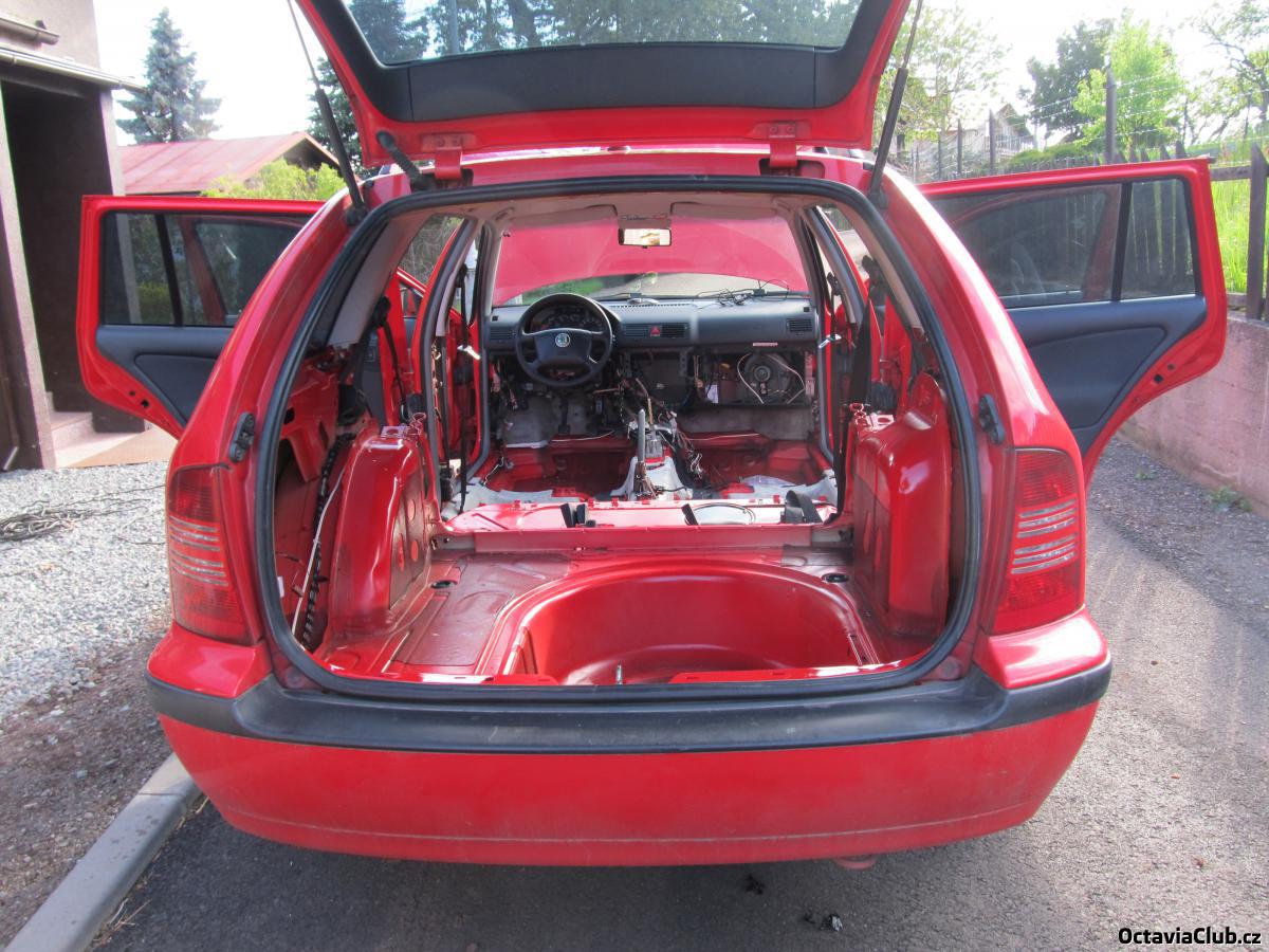

Včera jsem vytepoval komplet všechny sedačky a koberce v autě, to byla špína! Fuj! A to auto udržuju poměrně čisté, pravidelně v něm luxuji a občas čistím pěnou!
V blízké době konečně vytlumím přední dveře + finální opravy laku, nalakování 5 dveří a nové znaky :)
Psycho - popravdě to nedoporučuji, pokud nemáš zvedák nebo montážní jámu! Práce je to hrozná, byl jsem totálně zapatlaný od barev a ten gumoasfalt!!!!! Měl jsem ho ve vlasech, za ušima, všude :)
