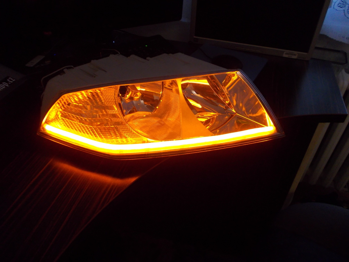

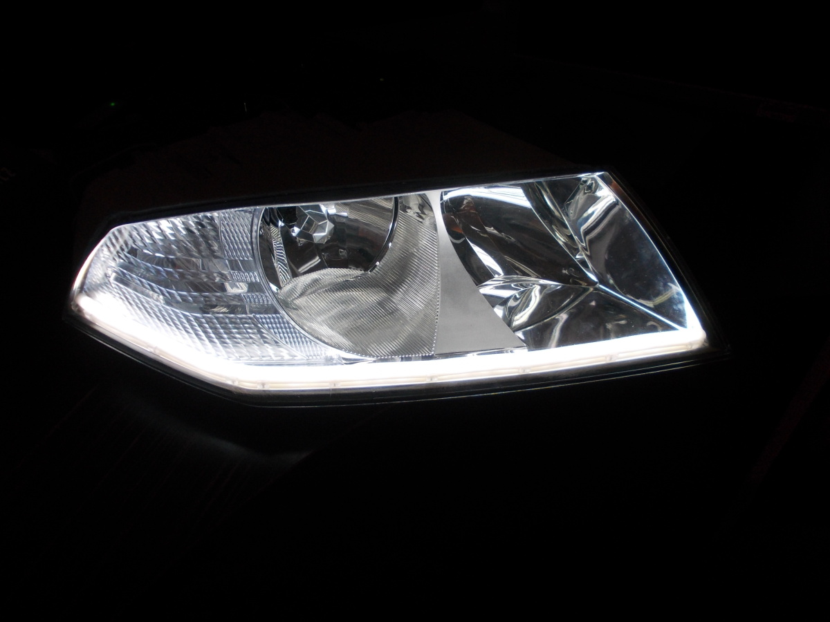

Dĺžka pásku je 60cm, svetlo má cca 53cm, pásky sa dajú skracovat. Spolu s DLR pásky boli v balení aj obvody s relé na prepínanie a časovanie medzi DLR a smerovkama takže stačí iba zapojiť. Držím palce :palec:

Ta funkce blinkru je hodně hezká a mnohem výraznější, jinak co se f-ce přepínání DRL - blinkr týká stejně to má třeba i FL superb 2 :)
Co je ale škoda je vlastní denní svícení, ikdyž jsi to fotil za šera na tvém "bílém" (nepoznám barvu přesně) to zaniká, ale to je bolest všech světlých aut. Popravdě by to skoro chtělo vedle sebe postavit tvoje auto a nejlíp FL RS. Ten světelný výkon za dne nebude bohužel nikdy takový jako má právě O3, což je prostě věc té trubice a nikoliv provedení!
A když už to světlo bylo na díly... chtělo ho to hodit do černé :)
A přitom homologaci má tolik šidítek co si pak lisi namontujou div ná na lízátko... A v porovnání s tím, jak vypadají světla od čajňanů je tohle jak nebe a dudy.
Jinak jsem se teď ráno koukal na Superb 2 a Octu s xenony. Ty led proužky jsou schovány pod polykarbonátovým profilem s pilovitý zakončením, takže tady je první rozdíl ve svítivosti -> mléčný difuzor vs čirý.

všechna čest, někdo si tu vyhrál, jen mě osobně by třeba ještě nevadilo kdyby ten pásek svítil jedním daným směrem (pouze ven ze světla), takhle jak to svítí všude kolem sebe to zdá se trochu zaniká v okolních odrazech v parabole a svítí tak nepatrně celé světlo a pásek se trochu ztrácí. Ale to je už jen o provedení pásku. Nápad a provedení úpravy samotné je 120% . :palec::palec:
Pripojenie je paralelne na parkovačku a parkovačka je T10 canbus LED, tým paralelným zapojením sa zamedzí tomu že auto nájde chybu lebo obvod je stále zatažený odporom v canbus led-ke a 12V tam stále ide. Všetko funguje ako má. To ze ti len preblikne ten pásik by som videl skorej na chybu toho pásku, stále je to len čína. Ja nez som ich namotoval tak som opravoval dva studené spoje priamo v pásiku na oranžovej. Dva useky po troch ledkach nesvietili vôbec. Takže by som sa nedivil keby tam bol podobný problém niekde v obvode čo to spína.
