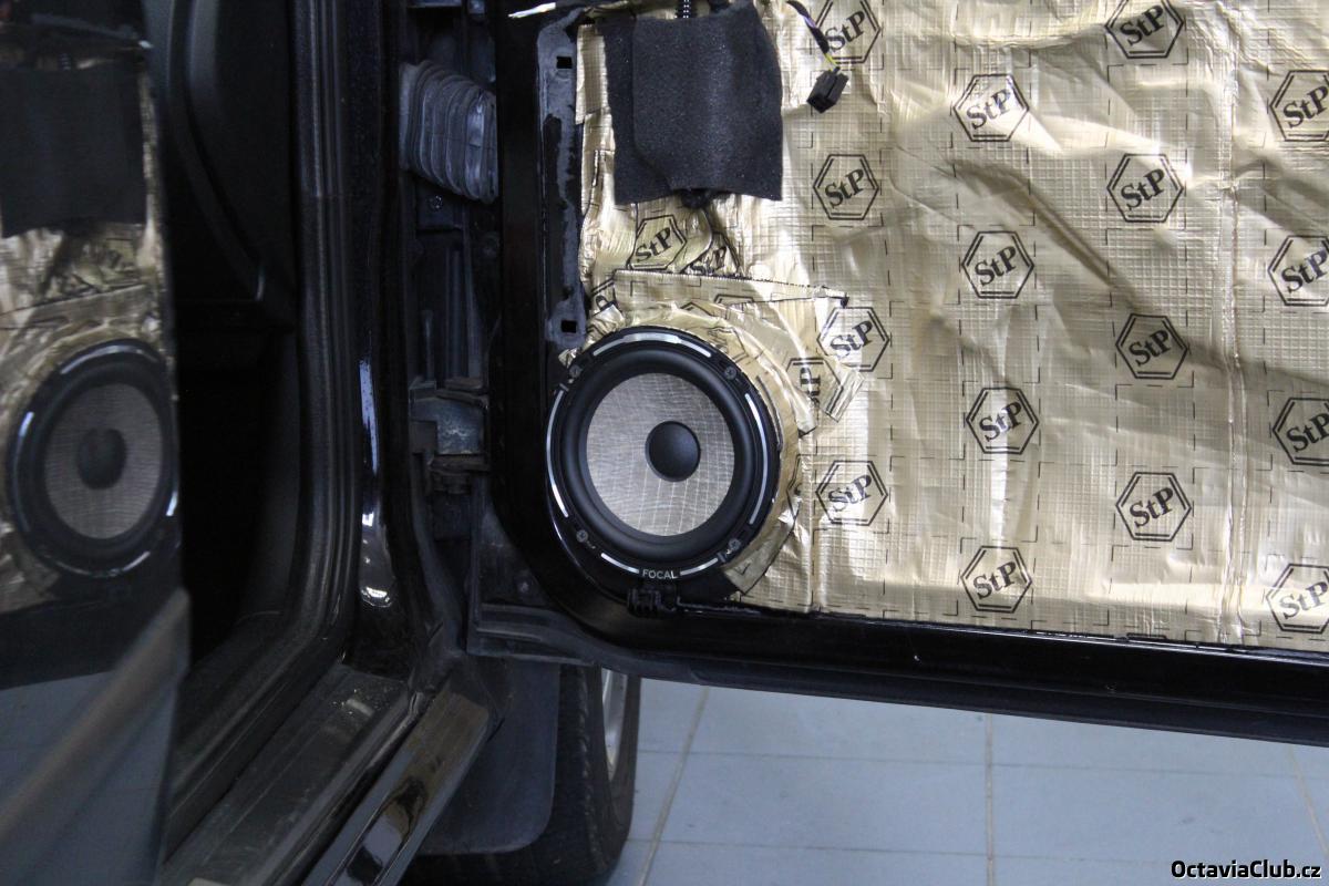

V září jsem oslovil p. ing. Šudáka se žádostí o montáž kompletního odhlučnění vozidla, které se skládá z odhlučnění všech dveří, kapoty, kufru a podběhů kol a samozřejmě s již mnou vybranou hlavní jednotkou Kenwood.
Jelikož sortiment nabízeného ozvučení je nekonečný požádal jsem v mé žádosti o doplnění reproduktorů k mému vozu.
Obratem mi přišla odpověď a po pár doplňující mailech jsem získal jasnou představu o reproduktorech do dveří a do zadní části vozu ( do předu jsme zvolili komponentní 2 pásmové Focal performace PS 165F, v zadu 2 pásmové Gladen RC 130).

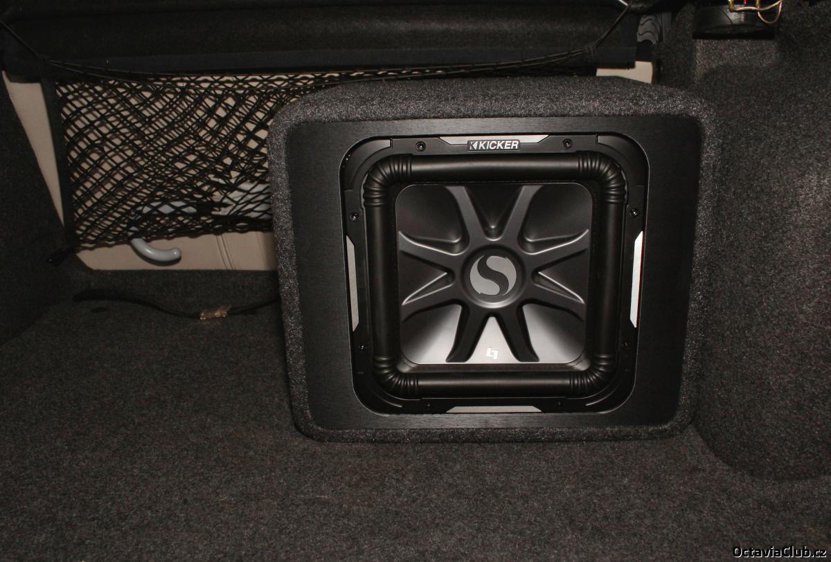

Jelikož si rád vychutnávám plnohodnotnou hudbu musel se dát do kufru i nějaký ten subwofer...
Opět má představa byla jasná - nechtěl jsem žádnou "velkou potvoru" co mi zabere celý kufr, jelikož mi auto slouží také jako užitkové pro převážení věcí.
Nakonec kandidáti zbyly 2 - Kicker VS12L72-11 nebo Gladen SQX 08VB, tohle byli mí favorité. Nakonec vyhrál jak doslova napsal p.Šudák v citaci z mailové komunikace "Subwoofer dle toho co chcete, pokud jen na dokres, šel bych do 8" od Gladenu, pokud chcete i masáž zad, pak Kicker", masážní přístroj od Kickera :pest:

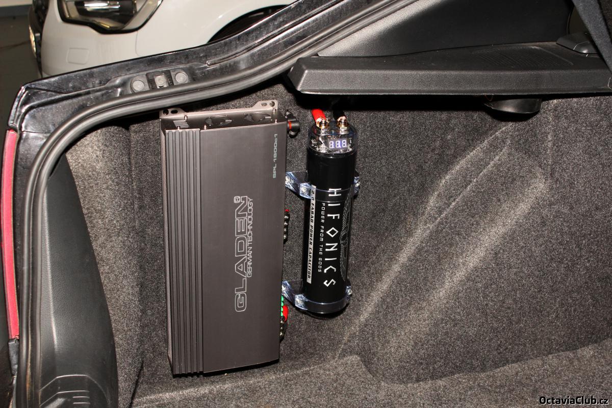

Poté již zbývalo doladit kvalitní zesilovač s kapacitorem a objednávka byla kompletní.
Samotná montáž proběhla na konci října. Přináším pár fotografii z průběhu montáže (za ně děkuji opět p.Šudákovi)
Odhlučnění dveří
post-46065-0-31725100-1448391853_thumb.jpg post-46065-0-52631500-1448391911_thumb.jpg post-46065-0-71516100-1448391965_thumb.jpg post-46065-0-59122400-1448392080_thumb.jpg post-46065-0-99106700-1448392147_thumb.jpg post-46065-0-80167600-1448392230_thumb.jpg post-46065-0-53674300-1448392292_thumb.jpg post-46065-0-52913800-1448392335_thumb.jpg post-46065-0-81497000-1448392377_thumb.jpg post-46065-0-51877400-1448392424_thumb.jpg
Odhlučnění kufru
post-46065-0-58378100-1448393347_thumb.jpg post-46065-0-48355000-1448393396_thumb.jpg post-46065-0-06480800-1448393457_thumb.jpg post-46065-0-85311000-1448393532_thumb.jpg post-46065-0-10019500-1448393595_thumb.jpg post-46065-0-59405200-1448393653_thumb.jpg
Odhlučnění kapoty
post-46065-0-08361300-1448393845_thumb.jpg post-46065-0-86831000-1448393892_thumb.jpg post-46065-0-44059000-1448393931_thumb.jpg post-46065-0-75942100-1448393977_thumb.jpg

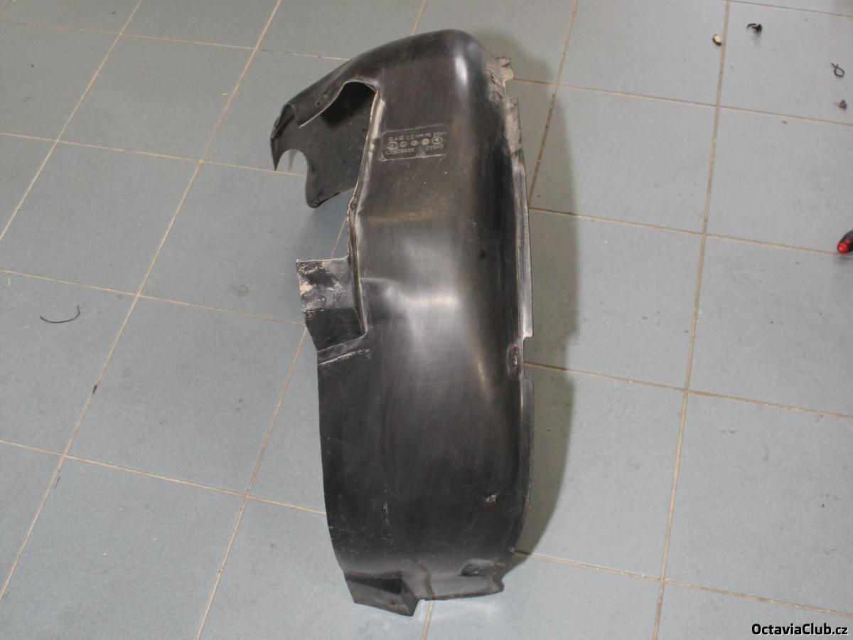

Odhlučnění podběhů kol
post-46065-0-20924100-1448394039_thumb.jpg post-46065-0-20581100-1448394063_thumb.jpg
Více o odhlučnění vozu si můžete přečíst zde http://www.ahifi.cz/clanky/detail/jak-vybrat-a-pouzit-tlumeni-odhlucneni.htm

Instalace zesilovače, kapacitoru a subwoferu Kicker
post-46065-0-48447900-1448394309_thumb.jpg post-46065-0-47673600-1448394417_thumb.jpg post-46065-0-23228800-1448394468_thumb.jpg post-46065-0-64673700-1448394557_thumb.jpg post-46065-0-28554200-1448394597_thumb.jpg
Zde bych chtěl upozornit na zapojení samotného subwoferu, kde technik při montáži neopomněl 2 věci
- kabel je dostatečně dlouhý aby při vytažení z kufu a následném položení na zem se nemusel odpojovat z důvodu dostání se k rezervě.
- když už potřebuji subwofer vydělat,např. při nutnosti potřeby celého kufru je zde instalována rychlospojka na rychle odpojení. Rozhodně suprová věcička! :jelen:

Změřeno to opravdu nemám, ovšem pravou je, že stačilo sednout po odhlučnění do auta a vyjet třeba na dálnici, odhlučnění se projevilo ihned.
U naftového motoru, který je docela hlučný určitě doporučuji odhlučnění i kapoty motoru...
Podběhy kol jsem měl možnost otestovat při dešti a také to bylo znát na míře hlučnosti.
Já když jsem zvažoval odhlučnění vozu, tak jsem si řekl, když už se to dělá tak ať se odhluční vše - když už, tak už B)
Ahifi nabízí i možnost změření hluku před tlumením a i po něm, já tohle ovšem nepodstupoval.
