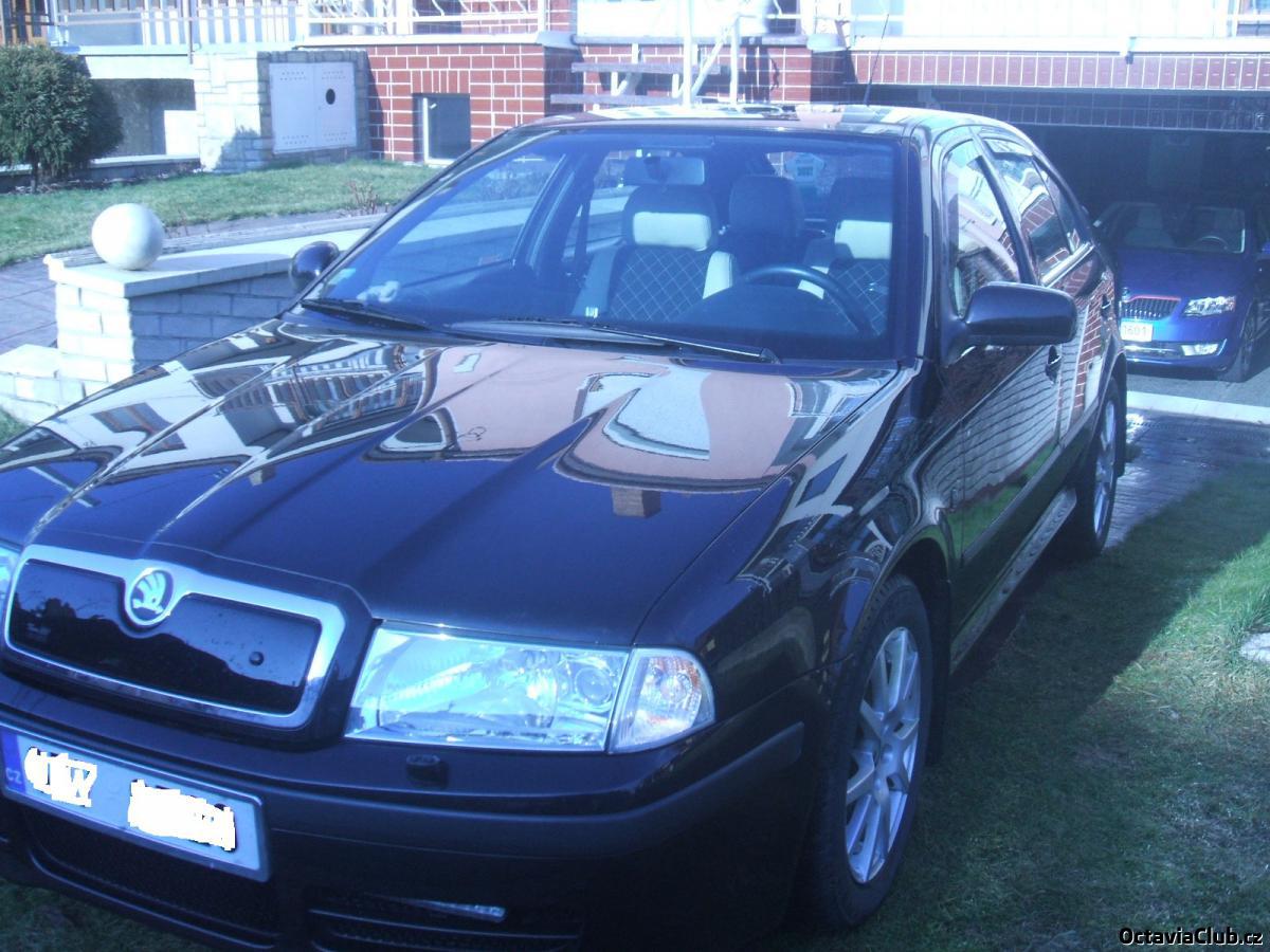

Využil jsem slunného počasí a v rychlosti umyl autíčko. Poslední dobou jsem na něj neměl moc času...
V pozadí možno vidět sestřičku O III. B)

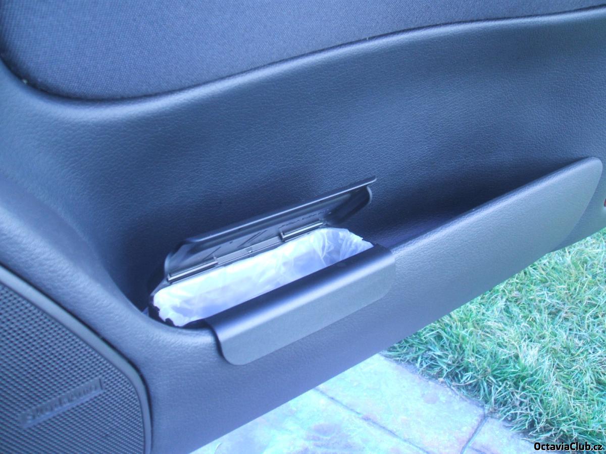

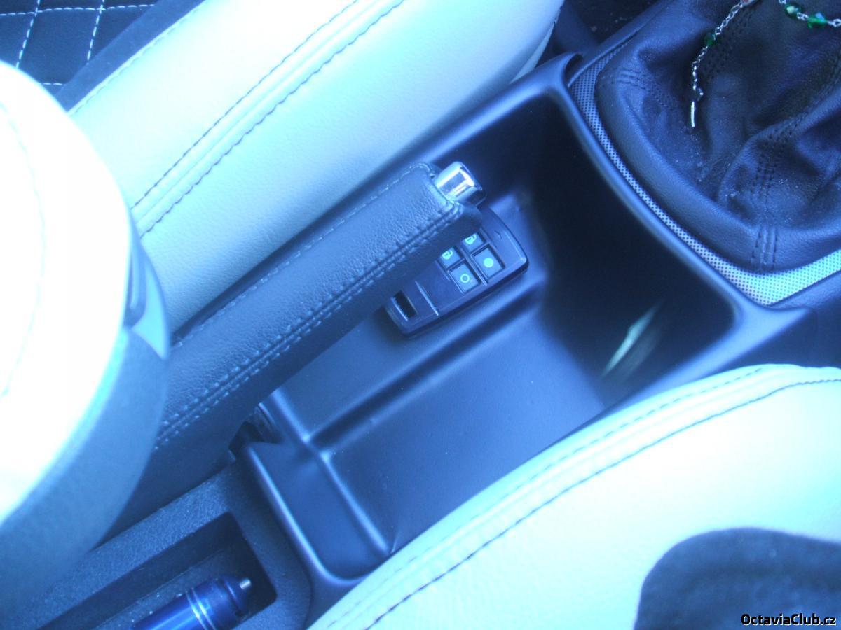

Také jsem doplnil interiér o 2 doplňky
- odkládací box středového tunelu - jelikož mám 2din rádio, neměl jsem kam odkládat drobnosti
- odpadkové koše na obě přední dveře
post-46065-0-77921900-1454159505_thumb.jpg post-46065-0-72713000-1454159522_thumb.jpg

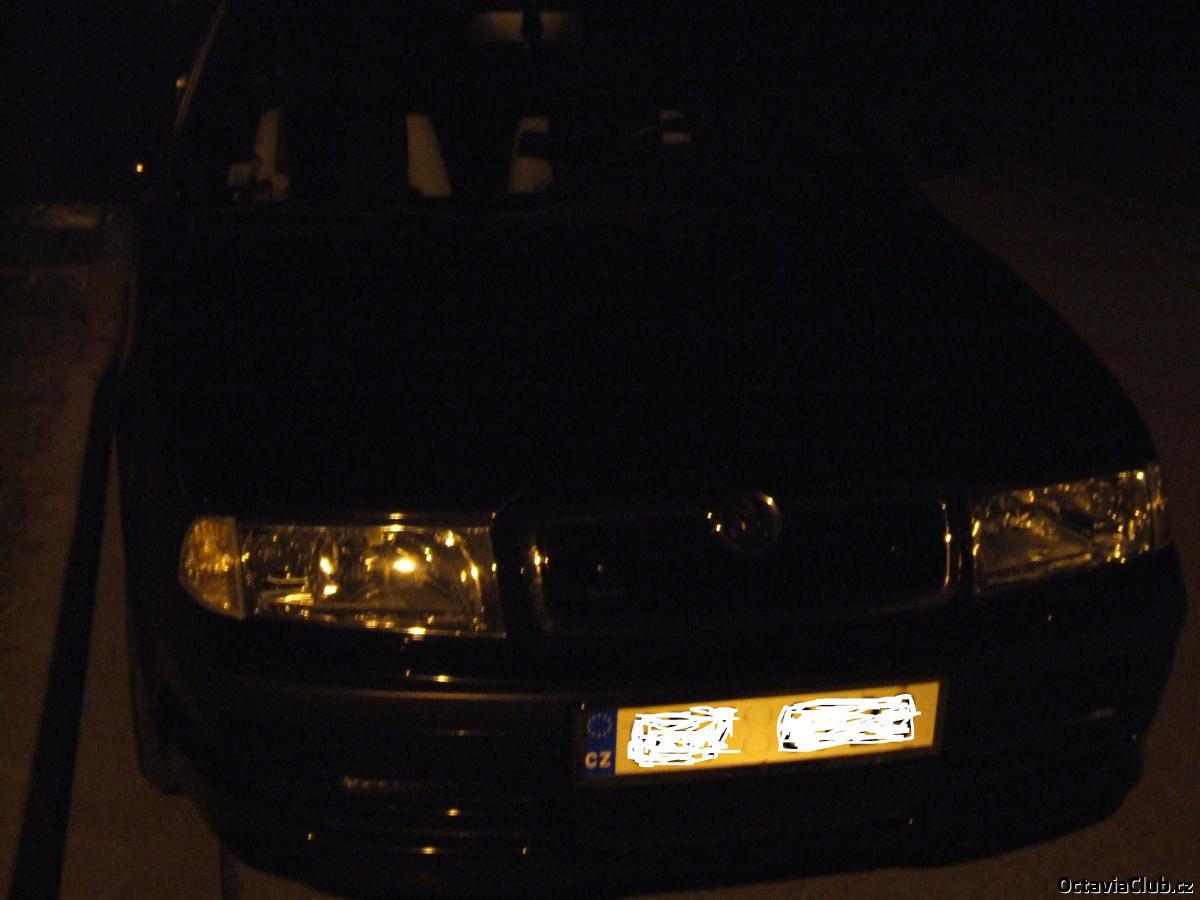

Trocha toho večerního focení - jinak jsem dnešek tak nějak celý prospal / dolehla na mě únava ze 7 odpracovaných nočních 12ti hodinových směn v řadě :wallbash:

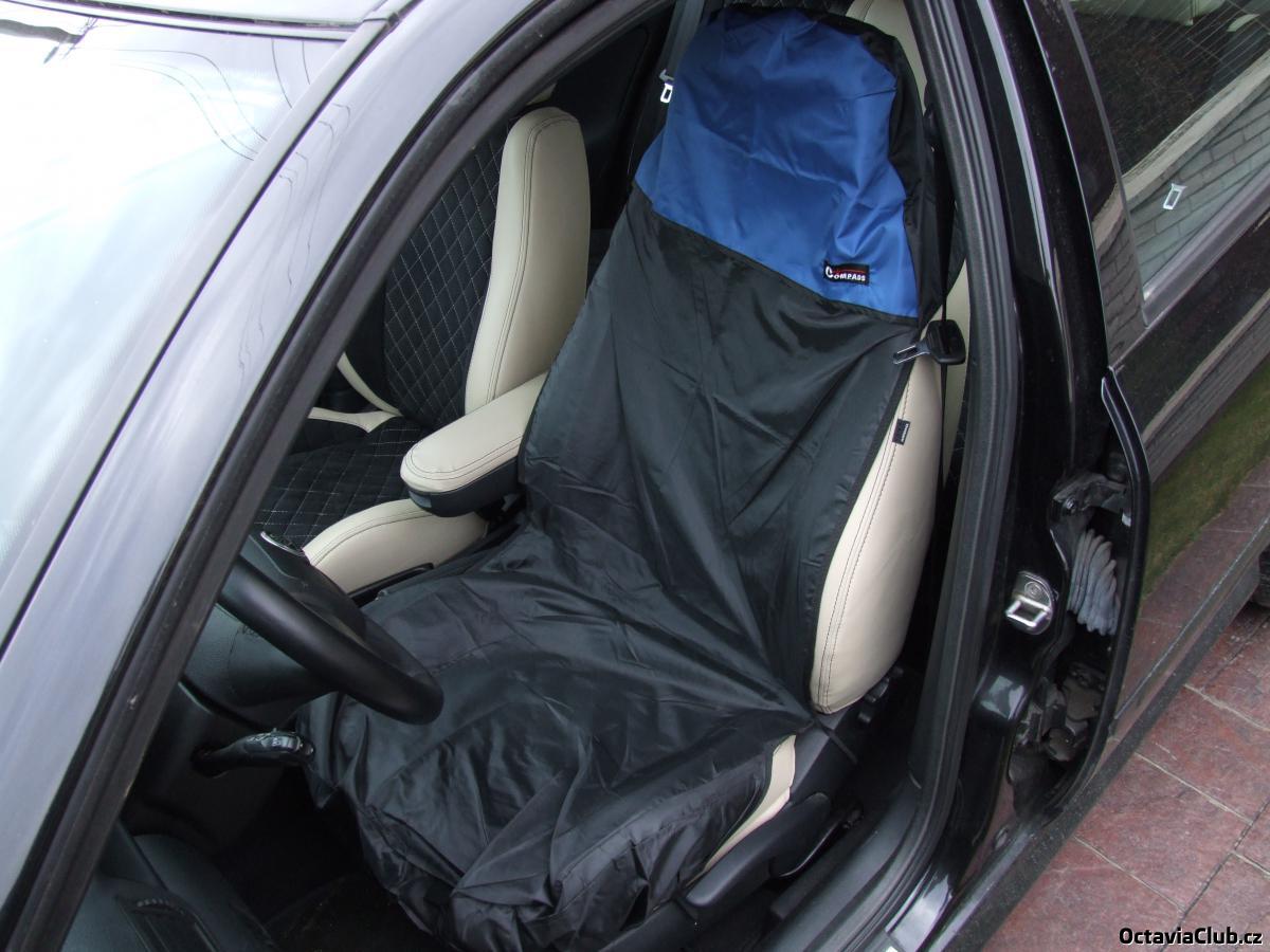

Jelikož občas jezdím autem v pracovním oblečení a mám strach o své kožené sedačky, tak jsem si za 130Kč pořídíl tenhle potah http://www.obautodily.cz/ochranny-potah-na-predni-sedadlo-omyvatelny-5997cz854/ a můžu jen doporučit.
Rychlá aplikace - jen přehodím přes sedadlo a hotovka, dá se i upnout na gumičky a háčky. Běžně vozím potah schovaný v kufru :)

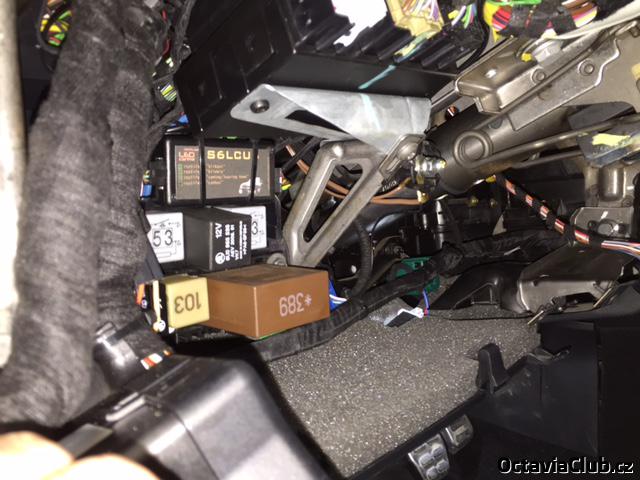

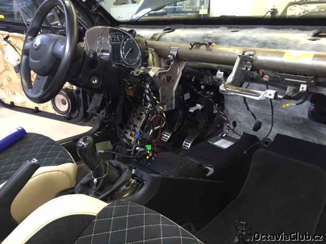

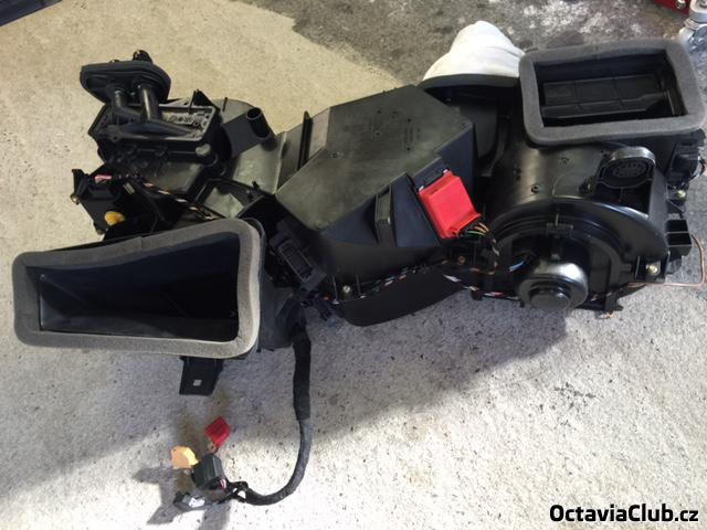

1) předělání AC klimatizace na Climatronic
- hlavní bod všech úprav, jelikož se poslední Toorky montovaly jen s manuální klimou, což osobně nechápu a byla to velká škoda (pravda musely se vyčistit sklady od posledních dílů na OI), nezbývalo nic jiného, než vše překopat a automatickou klimu si nechat dodělat.
Opravdu tento svůj krok kvituji - ráno zima, odpoledne již teplo - ideální stav na to si novou klimu řádně vyzkoušet.
Nyní pár fotek z přestavby, foto pořizoval přímo MartinRS
post-46065-0-25070600-1462043015_thumb.jpg post-46065-0-37978000-1462043021_thumb.jpg post-46065-0-05780300-1462043027_thumb.jpg post-46065-0-38063100-1462043041_thumb.jpg post-46065-0-49842500-1462043054_thumb.jpg post-46065-0-96202900-1462043066_thumb.jpg post-46065-0-00483400-1462043072_thumb.jpg post-46065-0-11232300-1462043077_thumb.jpg
V tomto kroku jsem zjistil, že ne všechna dodělávaná el.instalace od muziky je řádně uhlazena - nevysvazkována, neupevněna aj.
Proběhla tedy od Martina nelehká práce a to dát vše dokupy - již nyní mohu říci, povedlo se na 1
post-46065-0-96099800-1462043416_thumb.jpg po úpravě post-46065-0-49842500-1462043054_thumb.jpg

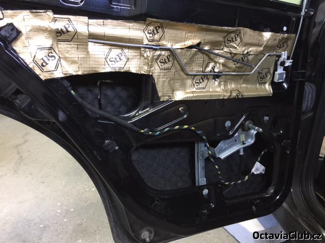

2) dodělání u zadních dveří el. stahování oken
- opět u posledních Toorek montovány pouze přední okna v elektrice. Zadní okna na klasickou kličku.
Zde jsem si trošku naběhl... Jelikož byly dveře již vytlumeny, muselo přijít stržení tlumení dodělání elektriky a zpětné vytlumení.
post-46065-0-38067500-1462044155_thumb.jpg post-46065-0-14426200-1462044162_thumb.jpg

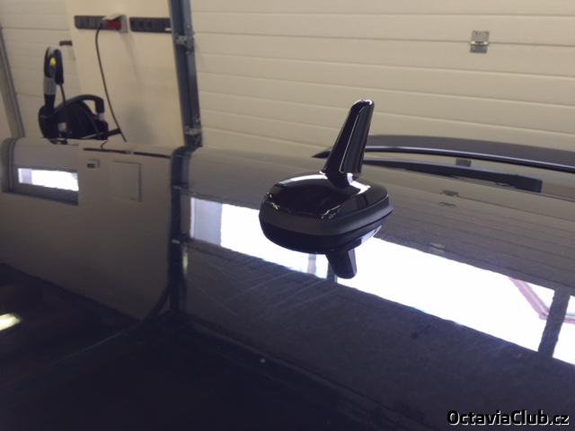

6) ploutev místo stávající antény
- zde šlo o především o estetickou záležitost

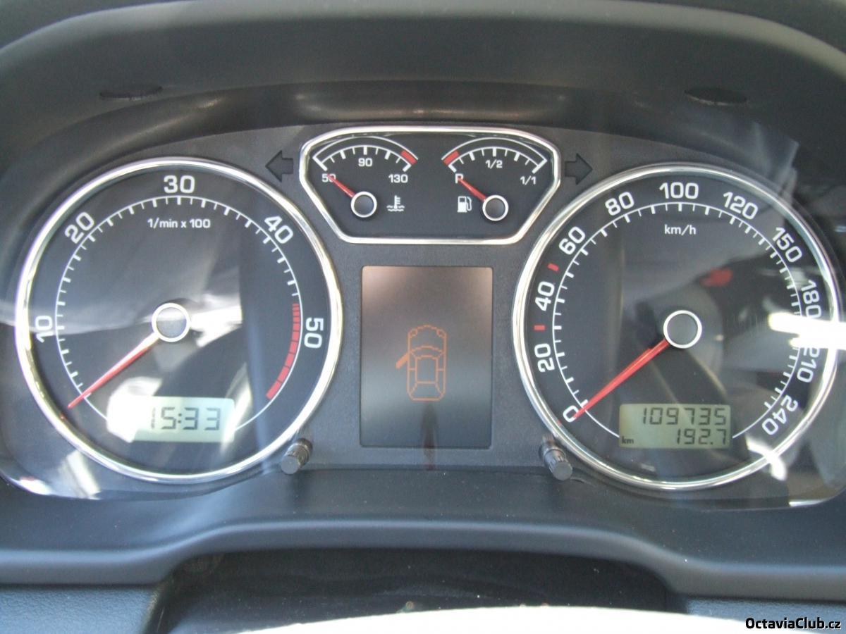

8) budíky s maxidotem + rozšíření maxi-k
- p. Pazduch zde nabízí možnost zakoupení jak budíků s maxikem, tak i jeho rozšíření o další sledované a zobrazované veličiny Maxi-k. Takže zakoupeno, od Martina nainstalováno.

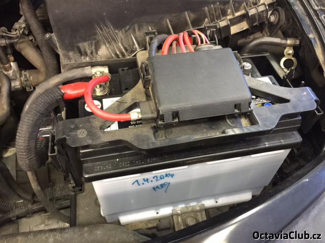

9) nová autobaterie
- jelikož původní baterie v autě to měla již pomalu "za sebou" šlo ještě o původní originál baterii, došlo k její výměně za autobaterii orig. škoda velká TDI long life.

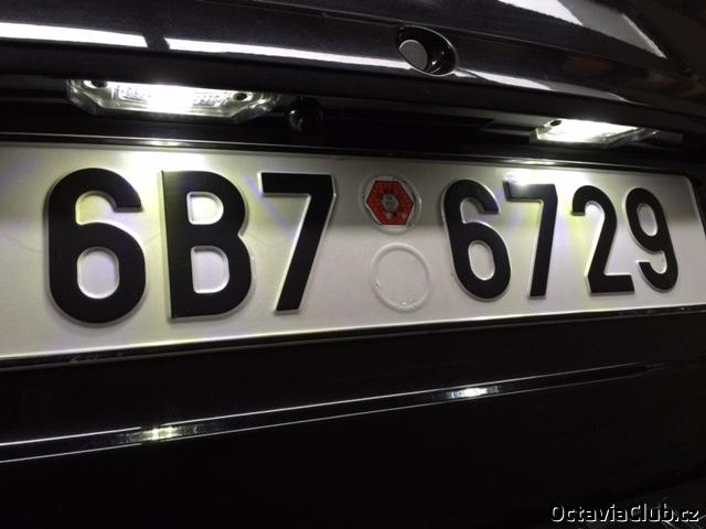

10) led podsvícení SPZ, kastlík spolujezdce
- klasické žluté žárovičky, nejsou v módě...

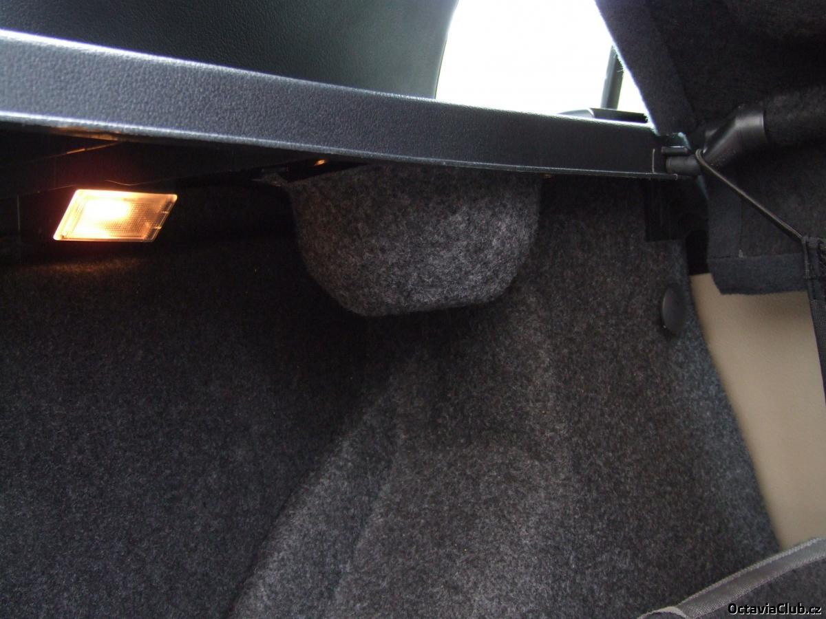

13) led osvětlení kufru
- jelikož v základu máme v octávii jen jednu bludičku, která opravdu nestačí pro osvětlení celého kufru, došlo i zde k úpravám - celkem 4ks led lampiček

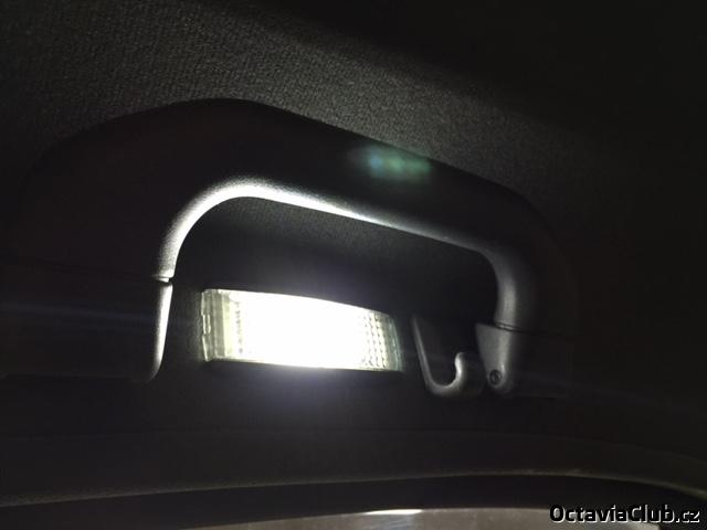

14) zadní lampičky pro čtení
15) změna ručiček budíků
- na poslední chvíli sehnané ručičky, montovány až při samotné přejímce vozu. Původní zakoupené totiž nepasovaly

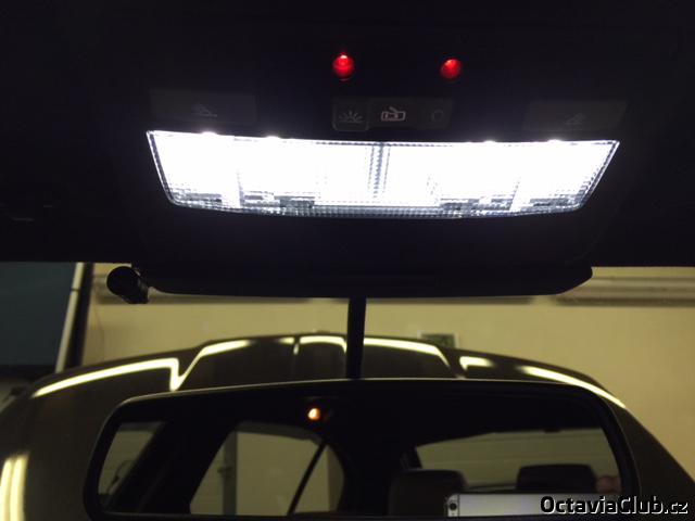

16) stropní lampička - Superb I
- vymazlenější lampička než klasická OI, s difuzním osvětlením
post-46065-0-01578800-1462050554_thumb.jpg post-46065-0-57757000-1462050559_thumb.jpg post-46065-0-60800200-1462050564_thumb.jpg post-46065-0-61384000-1462050568_thumb.jpg

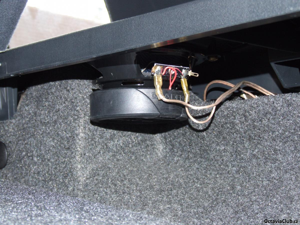

17) 12V zásuvka v kufru
- z fotky nezcela indentifikovatelné místo, je zabudována vedle zesilovače subwoferu

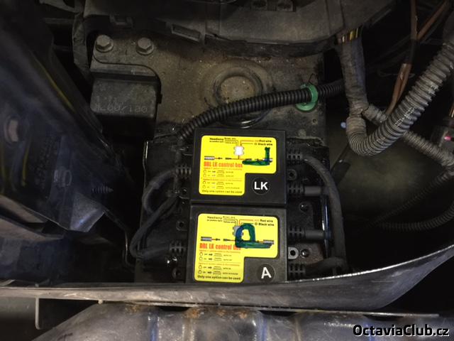

18) denní světla s řj.novalisnet
- tuhle "vychytávku jsem odkoukal od zdejšího mága Mikla, více je popsáno v jeho vlákně http://forum.octaviaclub.cz/index.php?showtopic=135&p=1168225. Za mě naprostá paráda!!
Tuhle položku si MartinRS nechal na posled, jako takovou "třešničku na dortu" jak sám říkal.
Všimněte si umístění ovládacích tlačítek řídící jednotky ^_^
post-46065-0-70928800-1462051214_thumb.jpg post-46065-0-61941700-1462051209_thumb.jpg post-46065-0-51049000-1462051204_thumb.jpg post-46065-0-48265000-1462051199_thumb.jpg post-46065-0-17538500-1462051194_thumb.jpg post-46065-0-85352600-1462051188_thumb.jpg

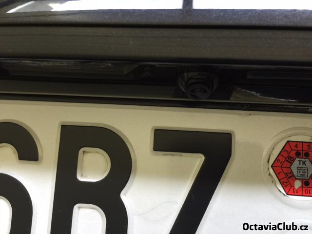

21) parkovací kamera
- původní parkovací kamera od Kenwoodu, která vzhledově nebyla příliš estetická nahrazena. Šlo v tomto případě o návrh Martina, který jsem s radostí uvítal.

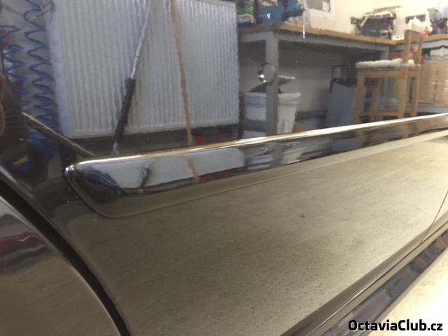

23) boční lišty - zalakovány
- i když se MartinRS věnuje elektrikařině, podařilo se mi ho přemluvit i o zalakovaní všech lišt okolo vozu, hodně to prokouklo !

25) SPZ
- odstraněny rámečky, RZ přilepeny a přišroubovány, ve chromový rámeček RS nárazníku
26) odkládací síťky
- jelikož mám 2-din rádio, chybí mi tím pádem dost důležitá polička ve středu auta... Měl jsem velký problém kam odkládat mobilní telefon, mám Samsung S6, který není nikterak malý a nevešel se mi ani do odkládací schránky středového tunelu. Tyhle schránky mi vyřešily můj problém.... Pro lepší vzhled montovány na obě strany vozu, i když by stačila jen 1 u řidiče B)

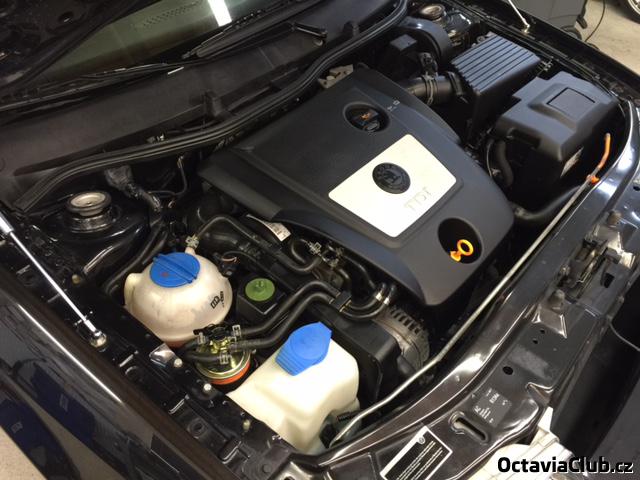

Nakonec mi Martin mimo plán udělal i očistu motoru, na tohle jsem si nikdy netroufl... Měl jsem vždy strach o elektroniku. Ale dle infa od Martina se nemám čeho v budoucnu bát a můžu očistu dělat i sám...
post-46065-0-21976800-1462057428_thumb.jpg post-46065-0-56536200-1462057423_thumb.jpg post-46065-0-56892500-1462057419_thumb.jpg

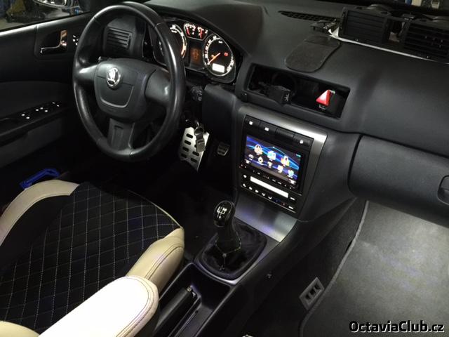

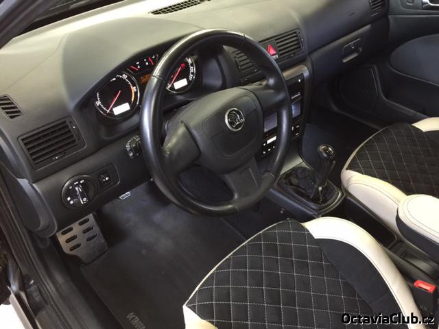

Na závěr pár fotek interiéru
post-46065-0-14037200-1462060214_thumb.jpg post-46065-0-28865800-1462060207_thumb.jpg post-46065-0-24617000-1462060203_thumb.jpg post-46065-0-81785500-1462060198_thumb.jpg post-46065-0-81227400-1462060194_thumb.jpg
