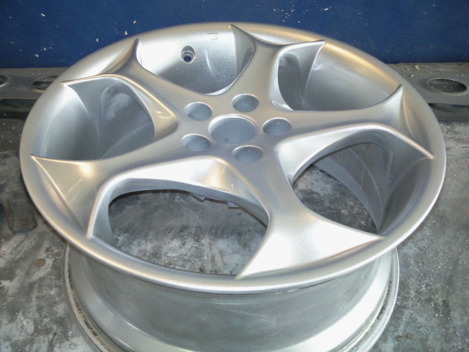

Když jsem kupoval své disky tak byly všechny silně podřené ,ale protože jsem je chtěl tak jsem si je nechal celé zrepasovat jedno kolo za 1000Kč Ale zase mám jistotu že tyto kola na foru nikdo némá :smich: :) Za celou dobu co je mám tak bylo na starém foru (SH)ještě jedno auto s těmito koly.

Spooky: Když to člověka baví, není co řešit. Klidně bych do toho šel znovu, jenom na svrchní bezbarvý lak bych se doma vyprdl a nechal ho udělat profíkovi. Ten akrylový ze sprejů je hodně "měkký", lehko se poškrábe.
Ty moje kola byly po sezóně v pohodě, když si na to člověk dává pozor. Uvidíme, kolik to vydrží dál
