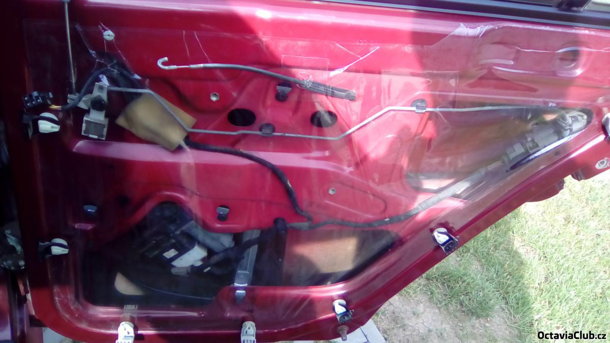

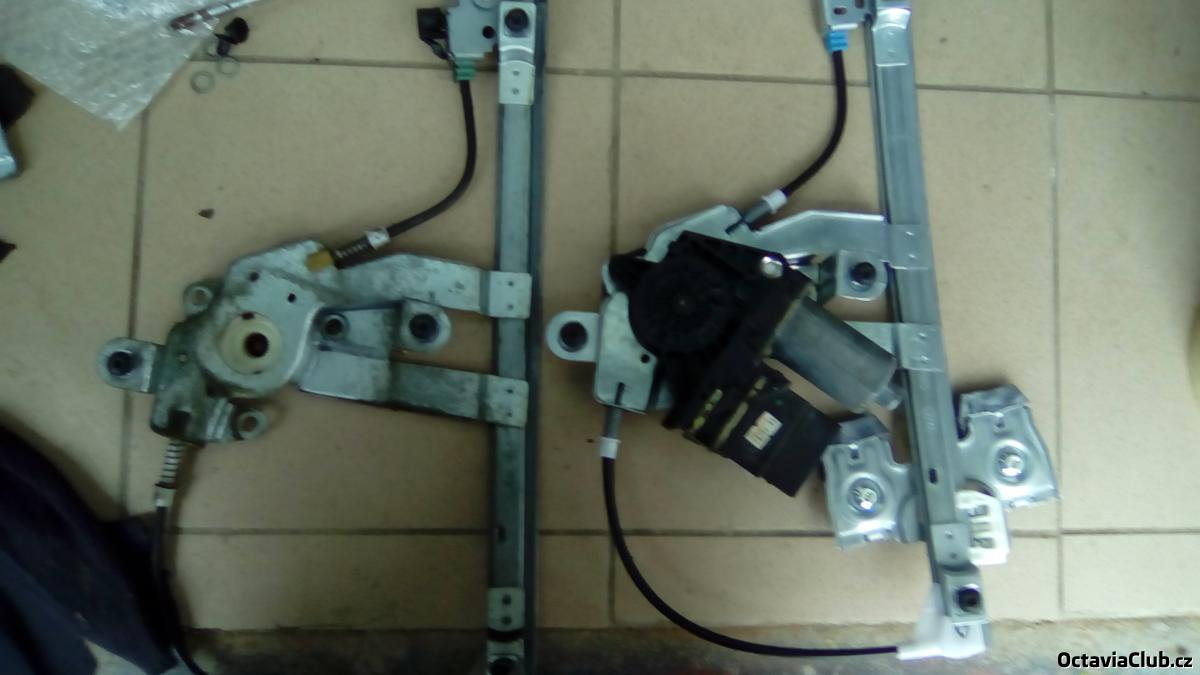

Avanti Odesláno Červen 7, 2017 Autor Sdílet Odesláno Červen 7, 2017 Po více jak dvou letech a 30 tisících kilometrů, co máme stařenku doma přišlo očekávané... ... praskla první stahovačka :lol: :lol: :lol: :lol: Včera odešla PZ stahovačka, tak sem rovnou objednal originální i s fólií do dveří. Dnes díly dorazili, tož jsem se pustil do výměny. Původní igelit NEPORUŠEN a po demontáži stahovačky sem koukal jak puk: je originální s datumem výroby 97!!! A pak že to nic nevydrží :lol: :lol: :palec: :palec: :palec: :palec: A ještě ke všemu se plast zlomil tak dobře, že lanka zůstali našponovaný, takže koupím ten slavný kousek plastu a schovám stahovačku do foroty :pivo: 0 Citovat Odkaz ke komentáři
Romix95 Odesláno Červen 7, 2017 Sdílet Odesláno Červen 7, 2017 (upraveno) Moje první byla LZ a hned v den koupě taky origo ale 2001, ta tvá měla teda výdrž ! :D jen jsem vyměnil plast za nový a když jsem teď tlumil dveře tak jsem vyměnil i všechny 4 na předních stahovačkách a zbývá už jen PZ, to taky preventivně vyměním ať mám klid... Jinak když víš co se stalo a okamžitě zastavíš motorek tak se lanku nikdy nic nestane, problém je že většina lidí netuší co se stalo a snaží se okno dostat nahoru a stahovačku tak zničí respektive lanko.... :) Upraveno Červen 7, 2017 uživatelem Romix95 0 Citovat Odkaz ke komentáři

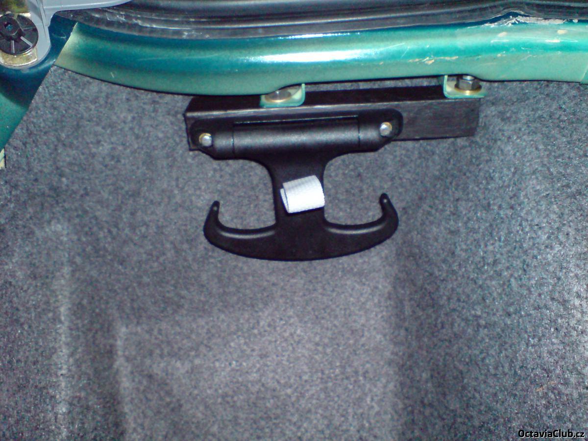

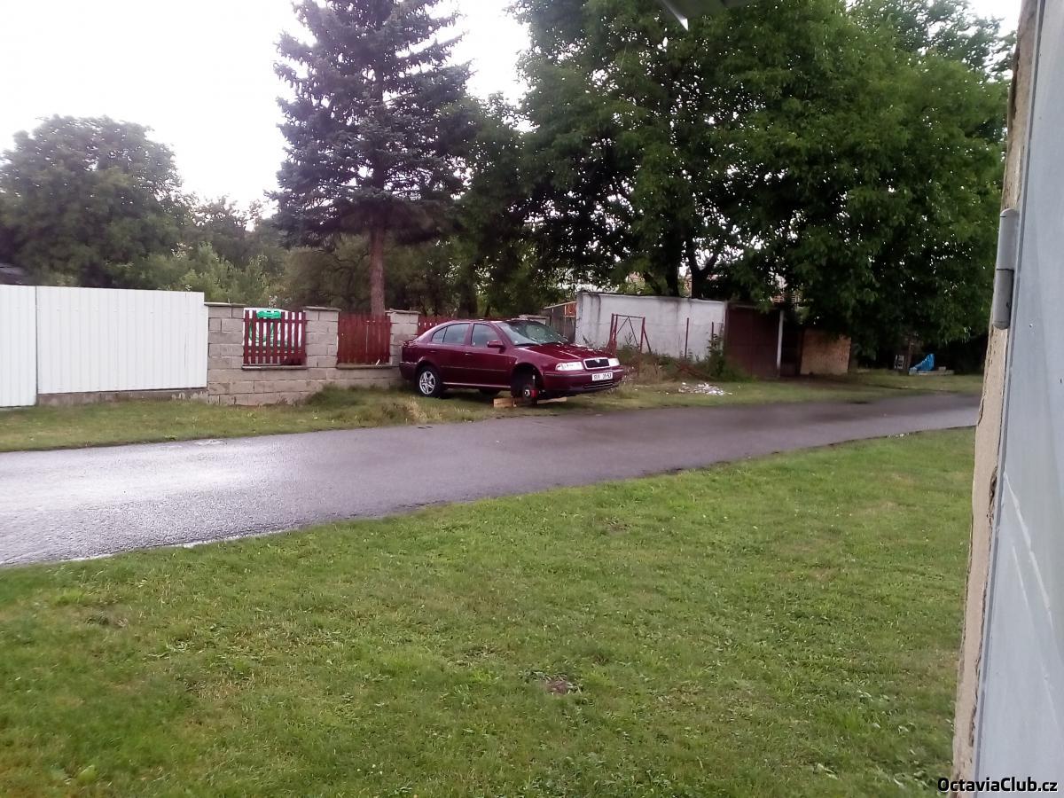

Avanti Odesláno Červenec 18, 2017 Autor Sdílet Odesláno Červenec 18, 2017 Tak "první selhání". Špatné spony na manžetách řízení způsobili, že se po ně dostala voda a řízení to vzdalo... Starší z vrakáču jsem nechtěl, nový je drahý, tož jsem koupil repas, tak snad bude OK... Kdyby nepršelo, už by Octávečka zase jezdila, tak snad o víkendu. Jinak další blbůstky přistály doma, jen doufám, že ten háček půjde někam přidělat. Nemáte někdo zkušenosti? 0 Citovat Odkaz ke komentáři

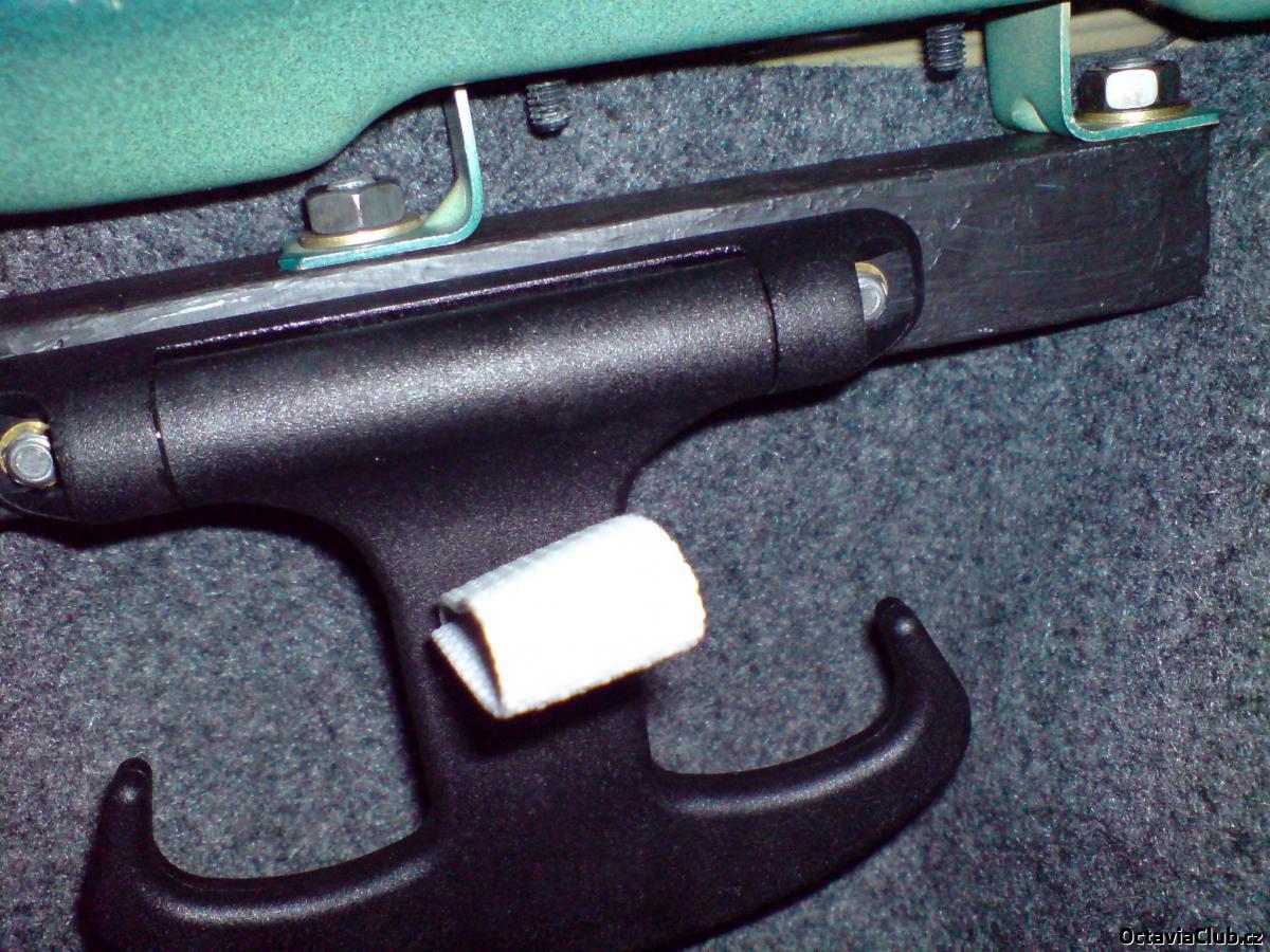

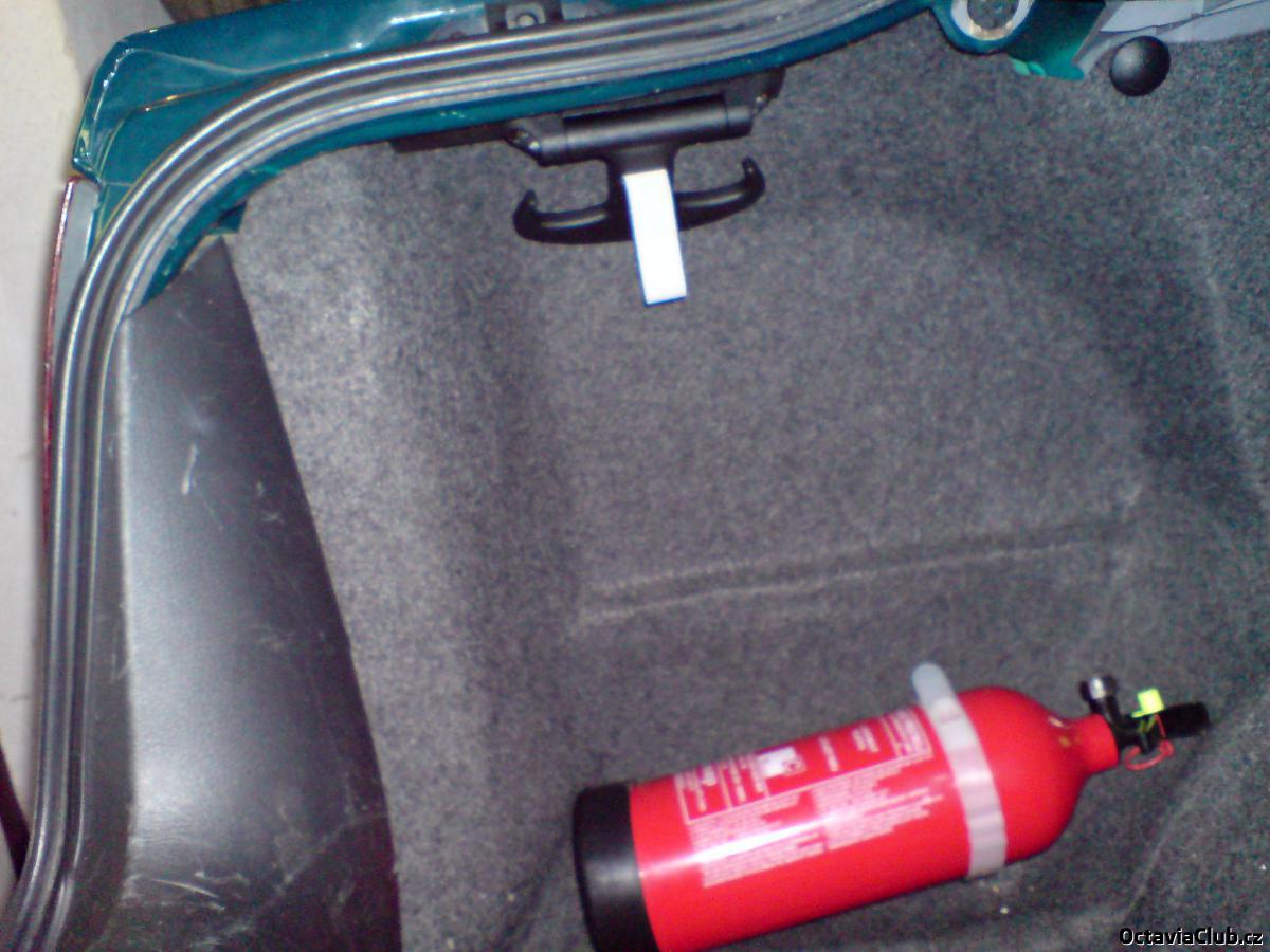

Konny Odesláno Červenec 18, 2017 Sdílet Odesláno Červenec 18, 2017 Servorizeni jsem menil loni na jare a jelikoz jsem stal pred stejnou otazkou jako ty, tak jsem nakonec koupil repasovane rizeni a zatim pracuje bez problemu a jelikoz to rizeni po repasi vypadalo jako nove, tak verim ze vydrzi hodne dlouho. Ty hacky uz mam asi 8 let v kufru a mam je uchycene v kapsach u zadnich svetel. Jsou tam takove kovove profily, na ty jsem prisrouboval L profil a na to ty hacky. Ted jsem na mobilu, ale jak se dostanu k PC, tak ti muzu poslat fotky ;) 0 Citovat Odkaz ke komentáři
Romix95 Odesláno Červenec 18, 2017 Sdílet Odesláno Červenec 18, 2017 Koukám taky doma na koleni s omezením v podobě počasí, to jsme dva :palec: já si měnil teď nedávno tímto stylem spojku :D Řízení si myslím že bude OK i repasované ;) 0 Citovat Odkaz ke komentáři

Konny Odesláno Červenec 19, 2017 Sdílet Odesláno Červenec 19, 2017 Tak tady to máš chlape ;) 0 Citovat Odkaz ke komentáři

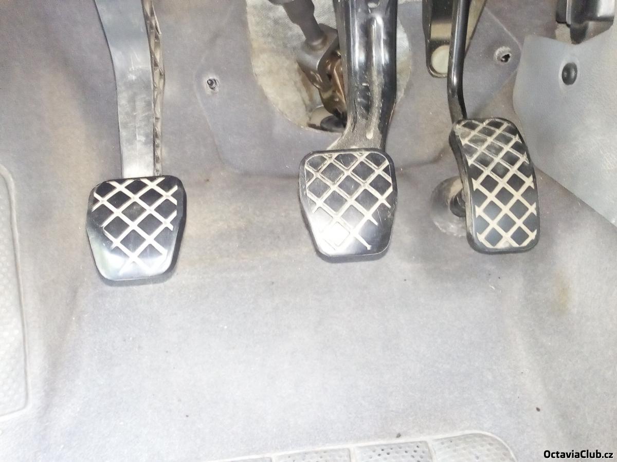

Avanti Odesláno Červenec 23, 2017 Autor Sdílet Odesláno Červenec 23, 2017 Řízení poskládáno (konečně), čerpadlo vypadá že je OK, geometrie domluvená na úterý, takže :palec: Namontoval jsem i ty pedály a koženou ručku, ale vedle ní vypadá již letitá manžeta hrozně, tož se nedá nic dělat, už je objednaná :lol: Háček do kufru budu řešit snad během týdne Dneska jsem ještě udělal klasické servis a využil trochy chemie po dobrých referencích od kamarádu Každopádně odhaleny další nedostatky :pest: Na pravém zadním kole se seká ručka, takže pro jistotu a trochu klidu půjdou oba třmeny vyměnit a chladič už taky něco pamatuje... 0 Citovat Odkaz ke komentáři
Avanti Odesláno Říjen 8, 2017 Autor Sdílet Odesláno Říjen 8, 2017 Tak po dlouhé době se opět "něco děje". Díky fotonávodu od KONNYho jsem konečně namontoval háčky do kufru i já :palec: 0 Citovat Odkaz ke komentáři
Konny Odesláno Říjen 9, 2017 Sdílet Odesláno Říjen 9, 2017 Parada, rad jsem pomohl :palec: 0 Citovat Odkaz ke komentáři
Martin_TDi Odesláno Říjen 10, 2017 Sdílet Odesláno Říjen 10, 2017 Háčky jsou parádní ! :palec: Stále mám díky nim nákupy pěkně zavěšeny a nic se mi v kufru nevysypává ! To tam mělo být už z výroby. 0 Citovat Odkaz ke komentáři
