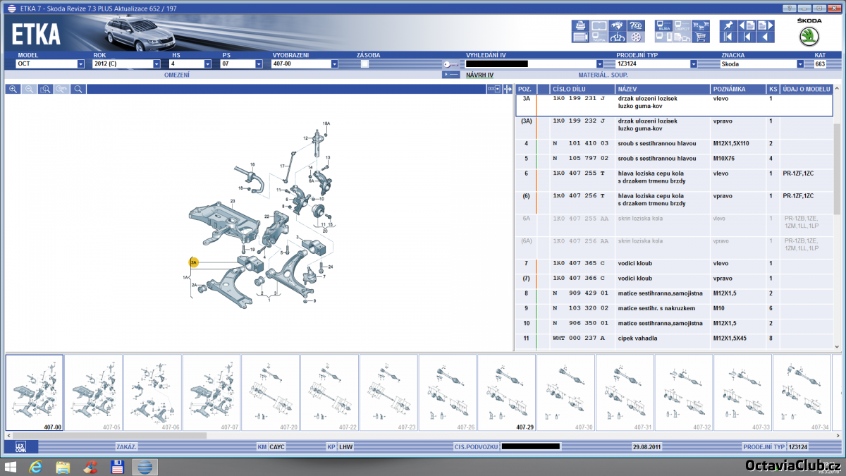

no já nevím jestli jde vyměnit jen lůžko, nikde jsem zvlášť lůžko nanašel, jen komplet, navíc je to hliník, nevím nevím ... aby to při lisování neprasklo ...každopádně, jak píšu, kupoval jsem to jako díl, cca 500 za kus ... ty lůžka do ramen stály prd, něco přes 60 peněz ... 1200 Kč za komplet matroš ...
na ramene mas dva silentbloky, predny maly (nalisovany v ramene) a zadny vacsi ulozeny v tom hlinikovom lozku (z ramena ide do neho sesthran)
maly: http://www.cc-autodily.cz/search/?keyword=1K0407182
velky: http://www.cc-autodily.cz/search/?kod_alt=1K0407183E&_fid=4b66
lozko (s velkym silentblokom uz nalisovanym): http://www.cc-autodily.cz/search/?keyword=1K0199232
vybrat silentblok z lozka je tazsie ako nalisovat tam novy, ak teda nemas pripravok na vylisovanie (treba vyrezat gumu, rozrezat "obrucku" a neposkodit pritom lozko)
Horsie je to s malym silentblokom, ten namam prelisovany, v servise na to nemali pripravok (ma blby tvar potvorka mala)
