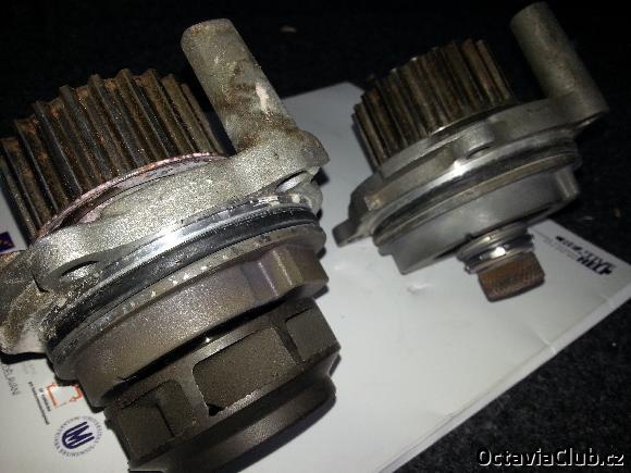

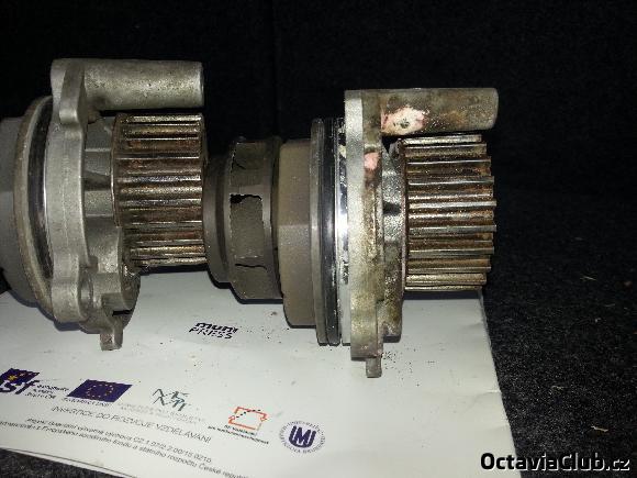

Ty kousky plastu asi byly z rozemleté vrtulky vod.čerpadla.Jedno takovy rozemlety mám i já doma :wacko:
Teď už kupuji jen s kovovýma lopatkama,které jsou jeden celek s hřídelkou čerpadla.

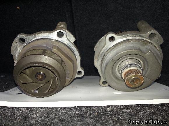

Originál čerpadlo se mi v roce 2008 rozbilo na sračku.(plastová vrtulka(viz foto,kde zůstal jen náboj na vrtulku.Zbytek plastu se vyplavil po demontáži a nějaká část zůstala na náboji.Ten jsem z něj "sloupal")
Pak je na čerpadle taky patrné proč k této závadě došlo.Čerpadlo originál vlevo-na foto 3- je svou řemenicí "zafrézované"
do tělesa čerpadla tím pádem došlo k poškození vrtulky o blok motoru(rozemletí).Výrobní vada?.... ^_^ -nevím...
Kovové značky Hepu už toto po 90tis. neudělalo.(partné z foto).Momentálně mám opět Hepu a 80tis. na něm a vše OK.
