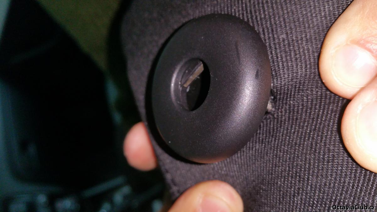

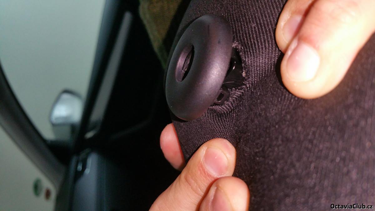

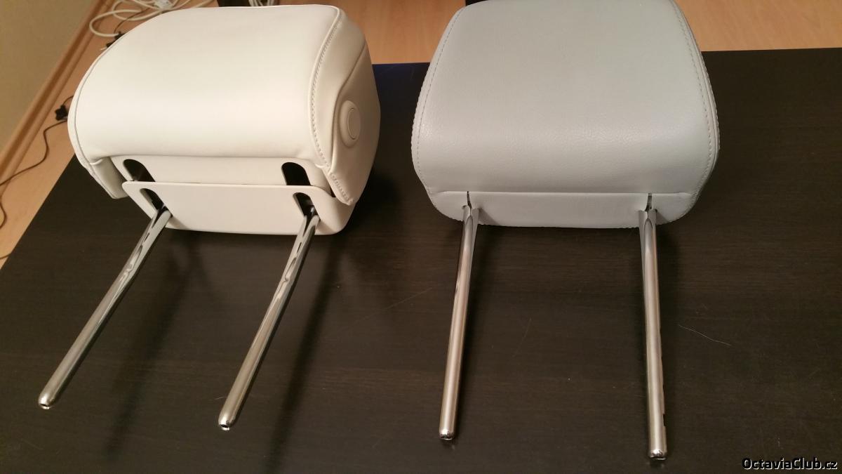

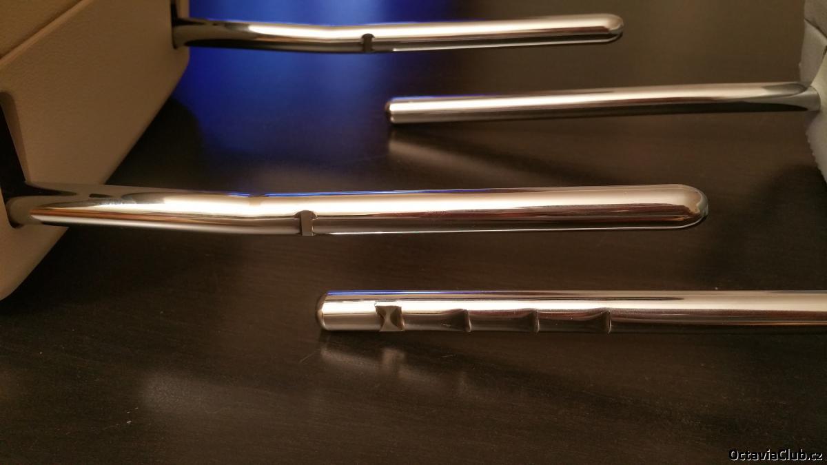

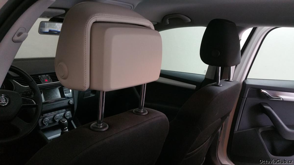

výměna hlavové opěrky z vw ( podobne jako octavia III)
gattsu
Pokud sedí rozteč mezi vedením a jeho průměr, tak už jde jen zajištění první aretační polohy, protože když to porovnáš, tak O2 má ještě aretaci výšky přes plastovou zarážku v sedadle, tyhle sedačky mají aretaci schovanou v opěrce samotné, takže nemusíš řešit další polohy na vedení kromě jedné.
