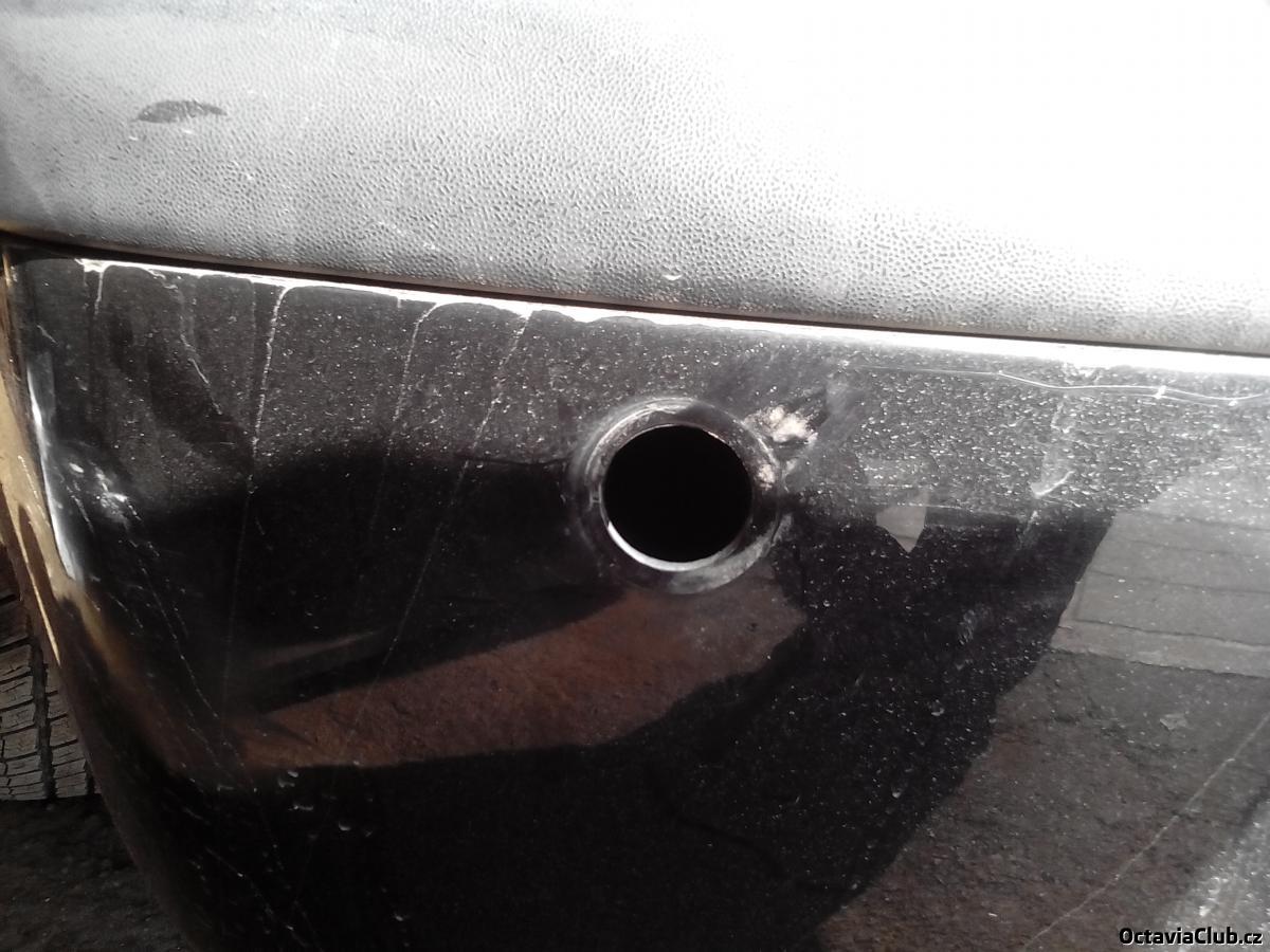

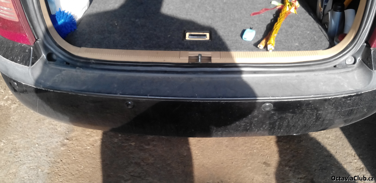

ahojda všem. Prosim o radu pred rokem sem koupil octavii 01 laurin a klement 81kw. Co mi vadi ze na zadnim narazniku sou 4 diry s gumove špunty ve kterych by meli byt parkovyci senzory. nevim jake misto misto tech zaslepek dat. asi tam drive byli. KdYž dam zpatecku tak to v kabine pipne,tak typuju ze tam neco bylo. ty diry maji prumer 2,2cm. Prosim o radu co tam dat.Předem všem dekuji za odpoved .D

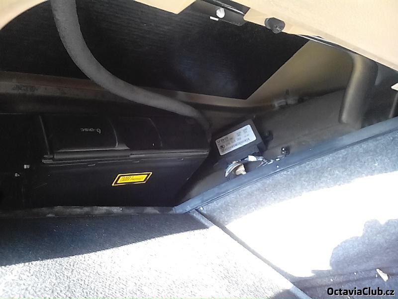

To máš určitě originální park. asistent (V.D.O.) a původní čidla asi odešly a jelikož už nejdou origo čidla koupit (snad se nepletu), tak tam předchozí majitel dal gumové záslepky. Pokud chceš mít park. asistenta funkční, tak budeš muset asi koupit jinou sadu, protože nevím jestli by jiná čidla s origo jednotkou fungovaly.

Přesně tak, origo senzory pokud je seženeš, tak jsou hrozně drahý, takže je určitě lepší použít neorigo sadu. Jinak to z toho odkazu můžeš klidně použít, jen nevím jak byly origo senzory velké, ale velikost děr by ti snad měla sedět (když budou díry menší, to vůbec nevadí, ale snad nebudou větší) ;)
Zkus tu díru kdyžtak změřit a já ti řeknu jestli ti tam ty senzory budou sedět (změřím u sebe) ;)
Sorry, nějak jsem si nevšiml. Jinak jsem se byl podívat na velikost vrtáku, který mám v sadě a je tam napsáno 22,5mm, takže to bude v pohodě, protože velikost senzorů by měla být u všech sad snad stejná.
