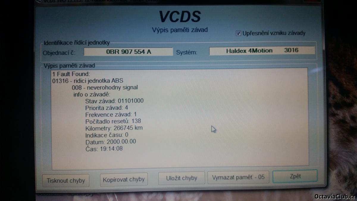

Diag. píše toto:

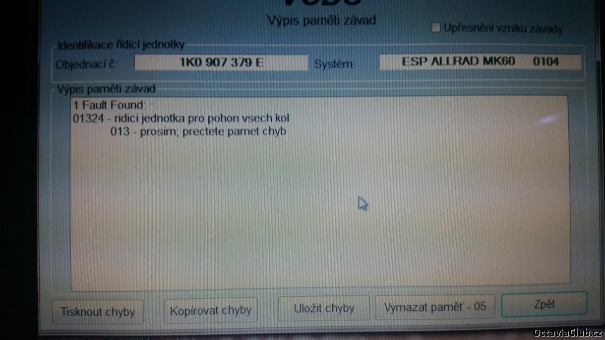

Pohon všech kol píše toto, ale v testu akčních členů v haldexu vše funguje
post-44931-0-07552500-1461001531_thumb.j
Tu je výpis z ABS - ESP

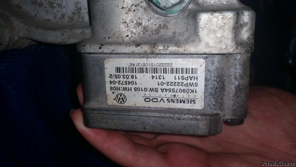

Označení starého Haldexu:
post-44931-0-43765200-1461001756_thumb.j

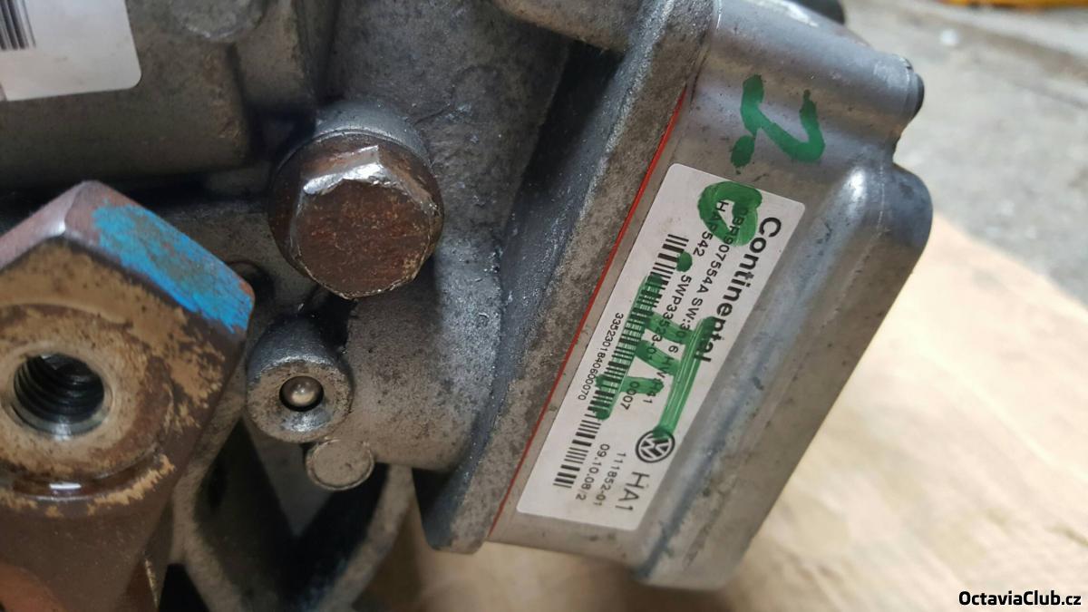

Označení nového Haldexu:
post-44931-0-70509900-1461001794_thumb.j
