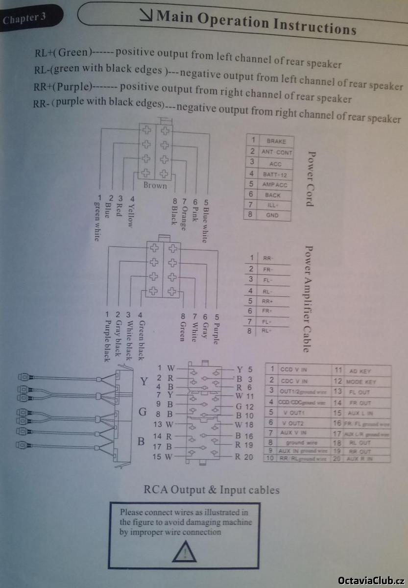

potřebuji poradit. Mám octavia I. r.v. 2001. Koupil jsem neorigo 2DIN rádio.
1 - kam zapojit modrý kabel zesilovače antény?
2 - rádio jsem zapojil přes dodané ISO, zesilovač jsem zapojil bez dopojení modrého kabelu. Po pootočení klíče v zapalování vše fundovalo. Pak jsem nastartoval a rádio zahlásilo varování a nefungovalo. Raději jsem vypnul motor. Po zhasnutí motoru a pootočení klíče zase vše fungovalo.
Schéma zapojení z manuálu rádia
Děkuji za pomoc
Ahoj, modrý kabel slouží k napájení předzesilovače a můžeš ho zapojit přímo na Iso konektor, na kabel se spínaným napětím.
Škodovky taky mívají přehozené napájecí kabely (stálých 12V + spínaných 12V). Pokud to je špatně zapojené, poznáš to úplně jednoduše, rádio půjde zapnout i bez klíčů v zapalování, což může mít za následek vybití baterie (do rádia jde pořád šťáva).
Jde to úplně jednoduše vyřešit tím, že přehodíš v iso konektoru stálé + se spínaným +.
Pokud nemáš vypichovák na iso konektory, vem si obyčejnou kancelářskou sponku, tu kleštěma přecvakni a tím "obloukem", který ti z ní zbyde když trochu zabereš, pin z iso konektoru vycvakneš ven.
