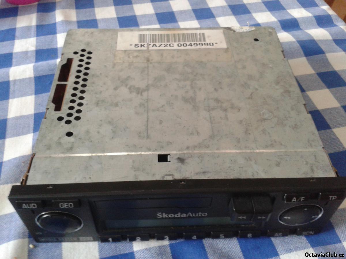

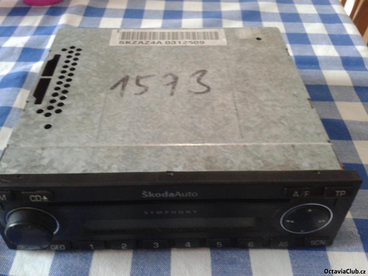

Ahoj,
potřebuji radu, vyměnil jsem origo kazetové rádio za symphony. (viz fotky)
Jenom jsem je původně přecvakl, po otočení klíčů a zadání PIN, rádio funkční,
Ale při jakémkoliv vypnutí (klíče, tlačítkem na rádiu) a následném zapnutí, musím PIN zadávat znovu.
Zkoušel jsem prohodit kabely v 4 a 7 pinu, ale stále ten stejný problém. Vše je funkční, ale musím neustále zadávat PIN.
Díky moc za všechny rady.
Ad1: Když vrátím původní rádio zpět, funguje tak jako předtím, ani PIN sem zadávat nemusel...
