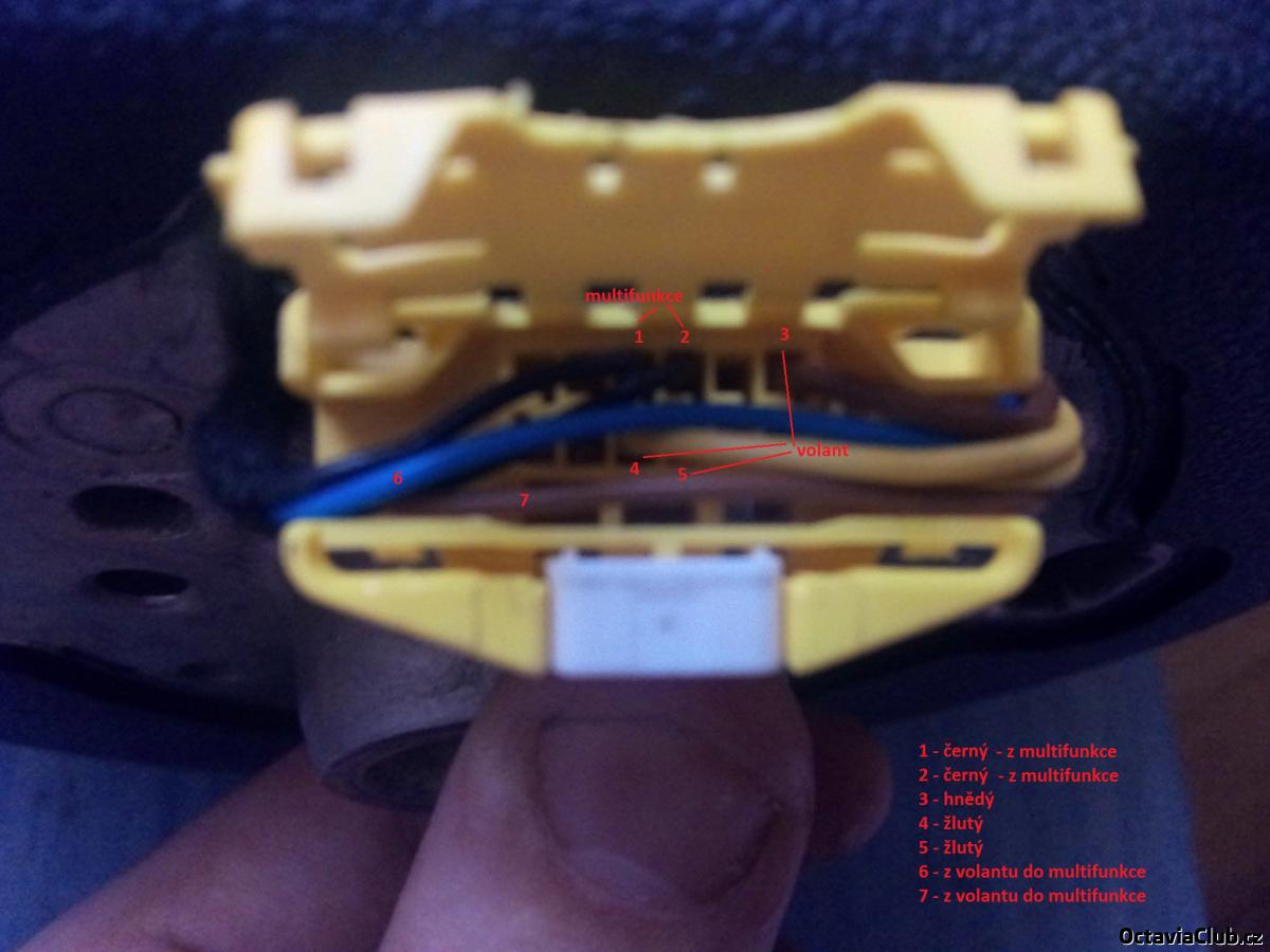

no.. podle toho co pises tak uz mam problem hned v barvach dratu.. :D ,v priloze posilam obrazky konektoru a dratu a airbagu,klaksonu.. z airbagu samotnyho mi jdou žlutý 2 ,pak klakson modrý a kostra 2 hnědý. z toho klakson jde do multifunkce a 1 kostra do konektoru a 2. do multifunkce. Tak jestli bys mi dokazal pomoct kterej kam prepinovat/prepojit ,tak bych ti byl vděčnej
Namontoval jsem ten volant i s "novou" jednotkou (1K0 953 549 AQ ,místo BN) a vyhodili mi to chyby viz. Obrázek + netroubi jak jsem psal ,ale chyba 01134 (centrální elektrika) nikde není ,nevíte kde je co špatně? Při běžícím motoru žádná kontrolka nesvítí. Pomůže udělat "nastavení snímače úhlu natočení volantu (G85)" v ŘJ 44 - posilovač řízení podle VISu?
Ta jednotka je na kódována správně (tempomat ,počítač i 4ramennej MF volant)
