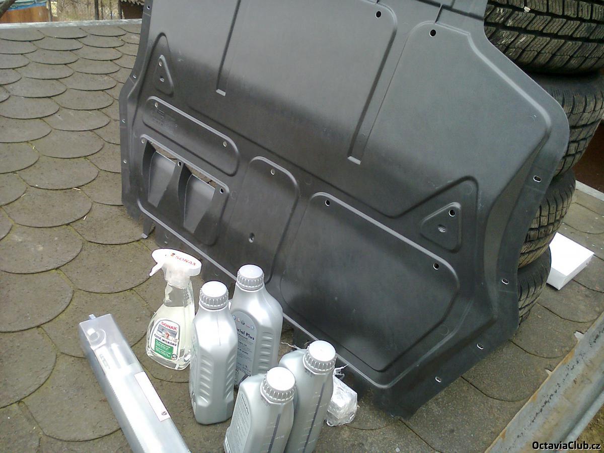

Ahoj,
dneska jsem tak myl auto a cistil od bahna motor (zvrchu) pri ktere prilezitosti bych se chtel zeptat, zda se da da vymenit maly kryt motoru za velky aby se mi to min spinilo? :D
Mam 1Z 1.6 MPI, ted je tam maly kryt 1K0 825 237 J, nasel jsem ale jeste vetsi ktery se lisi jen koncovym pismenem (1K0 825 237 T, 1K0 825 237 K, 1K0 825 237 L), a i podle fotky vypada ze ten tvar je stejny a je prodlouzeny, nejaky prazdny diry na podvozku taky jsou, tak si myslim, ze by to pasovat mohlo, ale chtel bych se ujistit, protoze podle VINka to sedet nema.
Dokonce jsem ted zrovna nasel fotku kde jsou vedle sebe, je to fakt stejne, jen prodlouzene, takze si myslim ze by to sedet mohlo? Predpokladam ze borec si to na seatu menil stejne jak, stary kratky spinavy za novy dlouhy cisty.
Diky :)

marian.marcin: Rozhodne by si dal velky kryt nebo rozhodne by si dal „naftovy“, pokud by to slo? :D Ja pro velky kryt uz jsem rozhodnuty, jen teda ted nevim jaky – stoji zhruba stejne. Ale spis asi vezmu ten klasicky, precejen mi prijde ze pujde snadneji oplachnout, kdyz ho budu mit sundany napr. kvuli vymene oleje. Pokud dejme tomu ten „naftovy“ kryt s tlumenim ma vliv „ztlumeni“, kde to bude nejvic poznat? Predpokladam ze spis zvenku nez zevnitr, ne?
