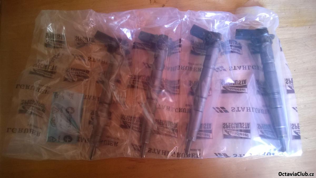

no jako ceny sileny.....ale ked chcem jazdit tak sa musim aj starat.neviem asi zivotnost cerpadla, predsa len 280 000 km je uz dost na origo.

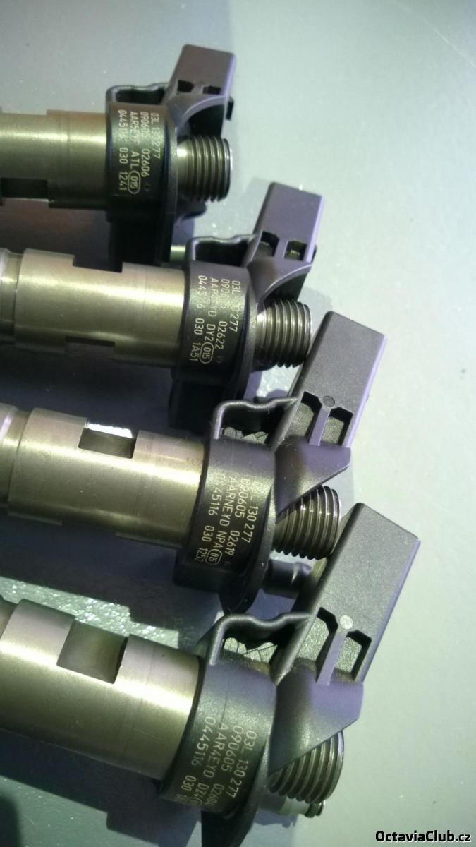

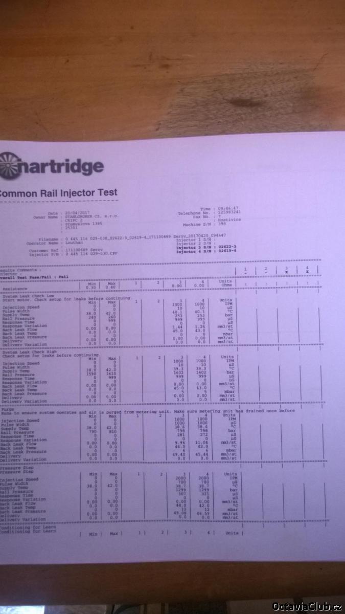

ale zajtra idem uz po vstreky 2500 kc za kus takze aspon nieco
tak cerpadlo uz mam tiez suma sumarum 14500 kc vstreky s dokladom o skustke a plus cerpadlo :palec: najazdene 58 000 km z motoru ktory mal prerazenu olejovu vanu zadreli motor tak sa nechal na nahradne diely
jj zlata rotacka :D
Tak po dlhsej dobe opet jazdime :palec: prebehla vymena vsetkych filtrov , nove rozvody + mikro napinak a dajake gufera + zanovne cerpadlo a vstriky a komplet precistena palivova sustava.Oktula ma celkom iny zvuk a celkovo kludnejsi chod motora.aj ked sa mi este rozsvietila chyba vysoky tlak paliva a regulator tlaku paliva.ale potom zhasla a za 200 km nic tak snad sa to tam iba pohadalo :unsure:

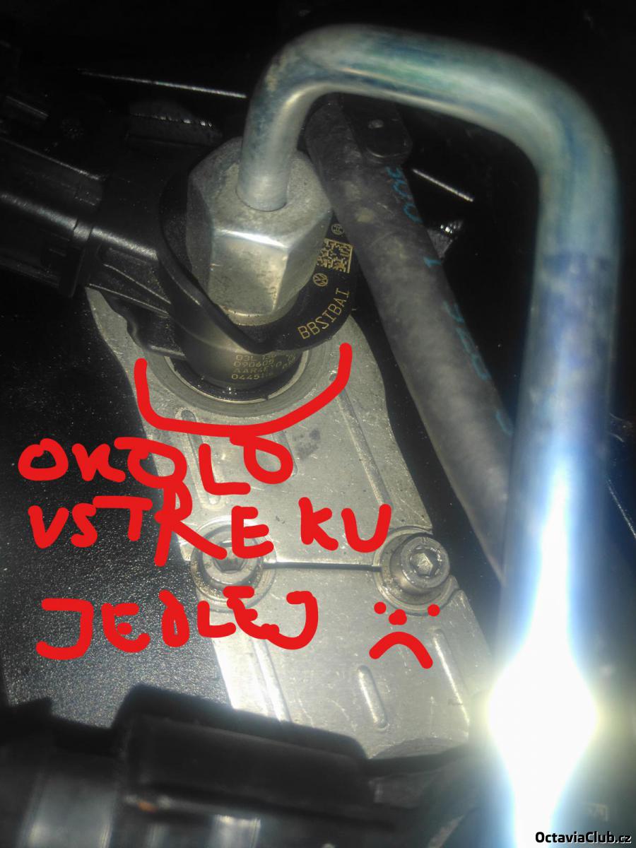

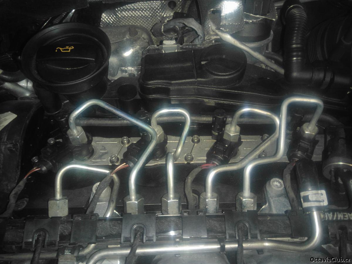

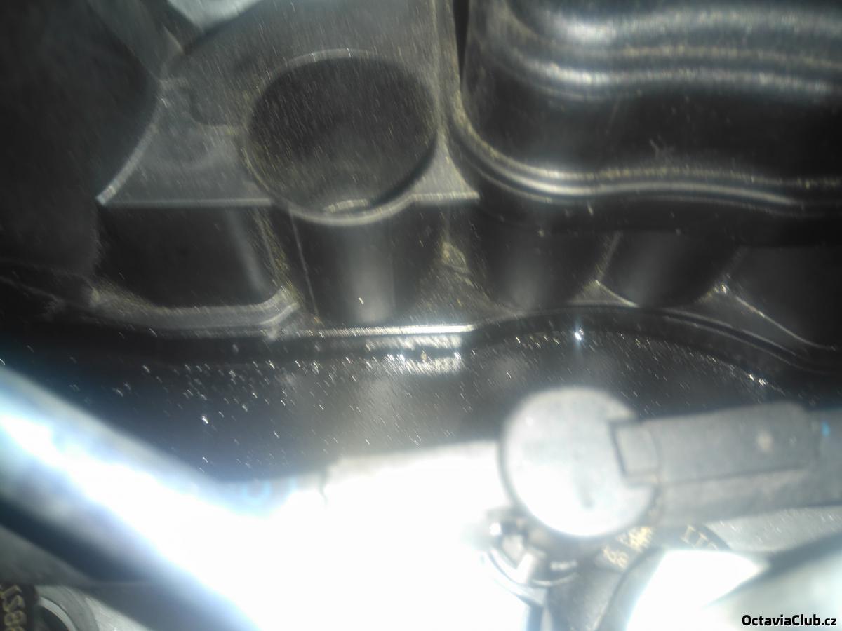

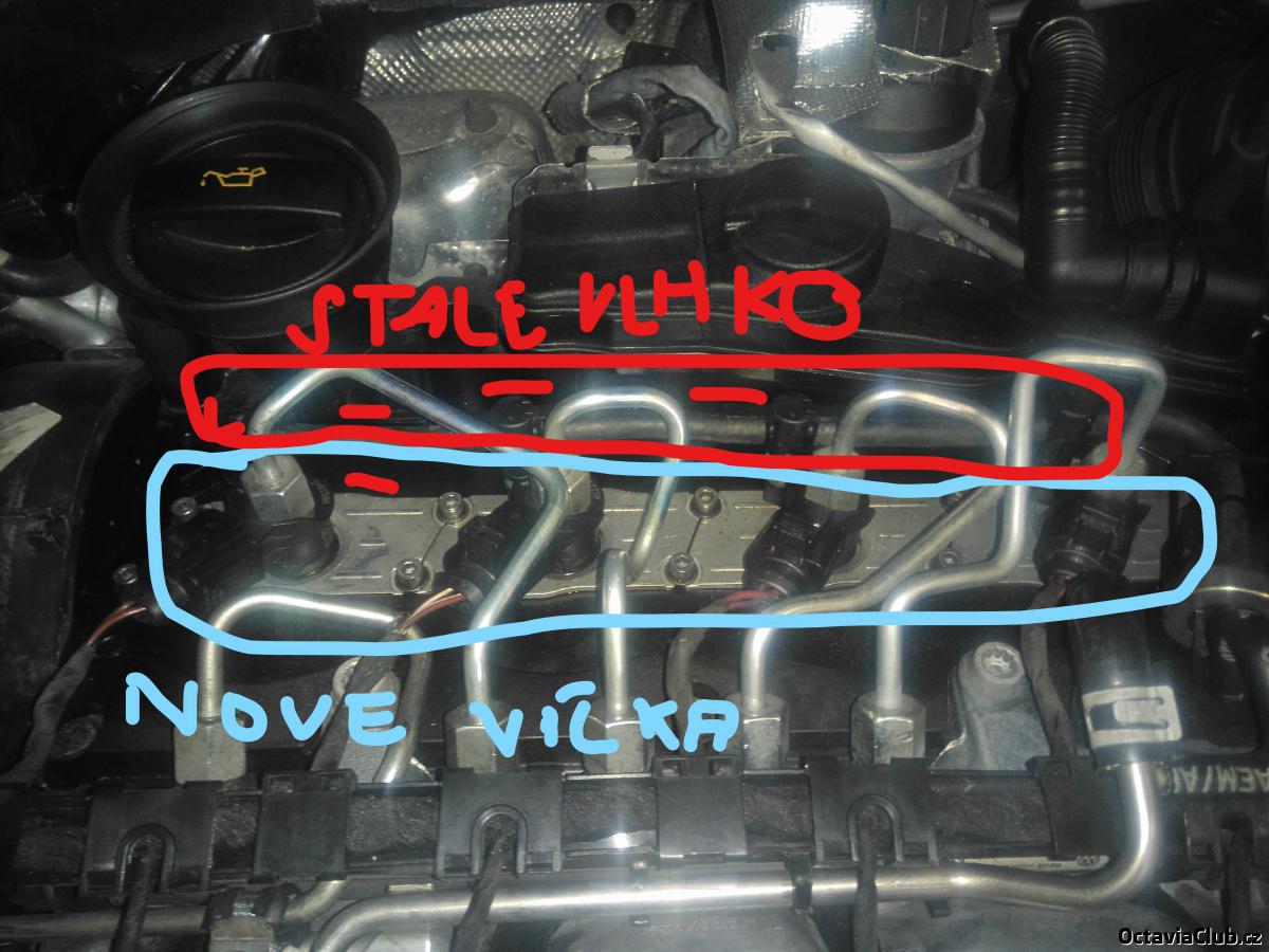

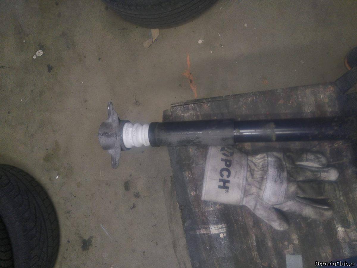

tak trosku ozivym...a nasledne sa aj opytam....presakujuci olej ma stale trapy, viecka vstrekov vymenene za originaly...sice je to lepsie ale stale to nie je uplne suche , a uz neviem co dalej :( .zacali mi vyskakovat obcas kontrolky ABS,ESP A RUCNA BRZDA.po znovu natartovani nic.je to obcas ked brzdim poriadne a asi ked musi zasiahnut esp alebo abs :wallbash: .a pukanie pod sedackou sofera..pri vyssej rychlosti a v zatacke ale ostrej sa ozve take puknutie.mam sound system a pod sedackou je zosik.ale zeby vydaval take zvuky??? :wacko: ma te niekto z niecim skusenost?

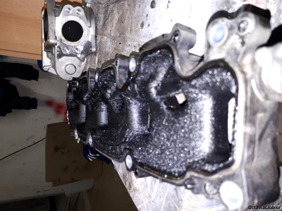

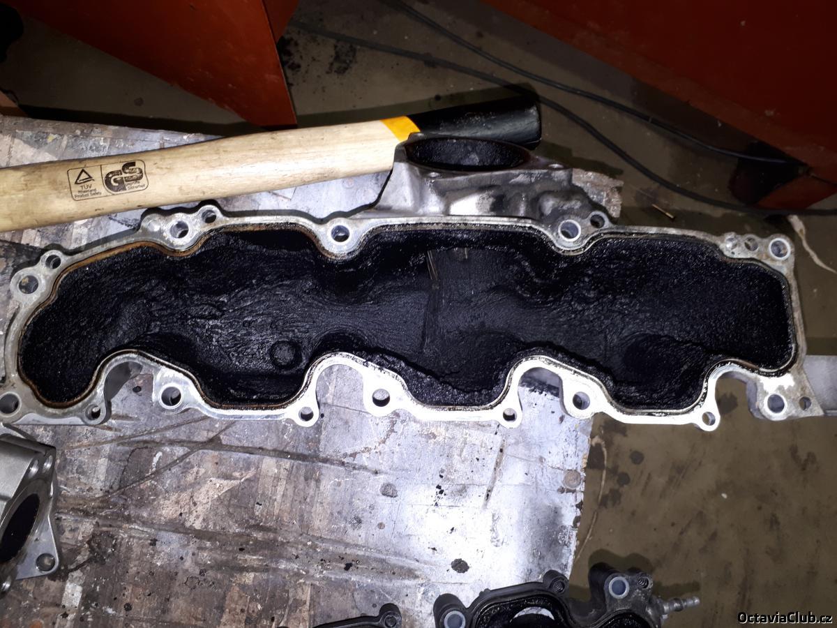

Tak po dlhsom case opet nieco nove.Oktula jazdi bez nejakych vaznych problemov takze stale sa doladuju chybycky ako su silentbloky, strhnuty zavit na vypustacom srobe na olej nejake vybracie na volante atd, naposledy som mal vonku komplet sanie pretoze mi obcas vyhodilo chybu P2015 regulacia vyrivych klapiek. tak hned prebehla ocista a peekny bordel tam bol.teraz je vsetko ok.inaac mam nove zadne vrata ( po malej mojej nehode :wallbash: ) ale uz su komplet nove a nehrdzavejuce.a este k tomu mam vymenene komplet ABS na zvolavaciu akciu SKODA.takze este pat veci a auto ako nove :P
