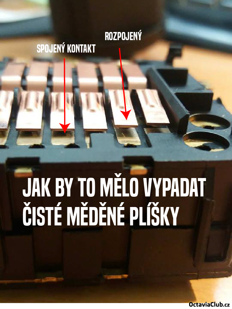

7. Diagnostikujte, kde je problém. Většinou budete mít spálený spoj a pod packou spálený plast na místě kontaktu. Ostřejším šroubovákem ostrouhejte zatavený plast. Dejte pozor, jak budete zvedat plíšek, aby jste ho neohli. Já ho ohl a pak skoro dvě hodiny to různě rovnal, aby mě kontakt sedl na plíšek dole. Když ohnete ten plíšek, tak v poloze, kdy má sepnout kontakt, bude přizvedlý a nesepne ho. V příloze je obrázek kostičky a jak vypadala moje závada.
