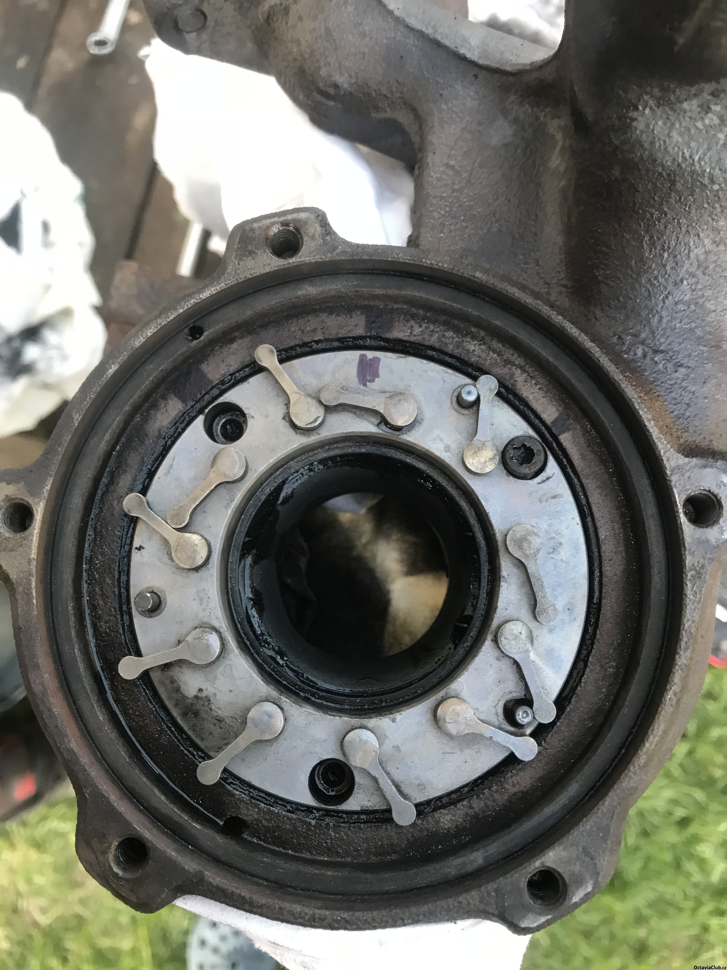

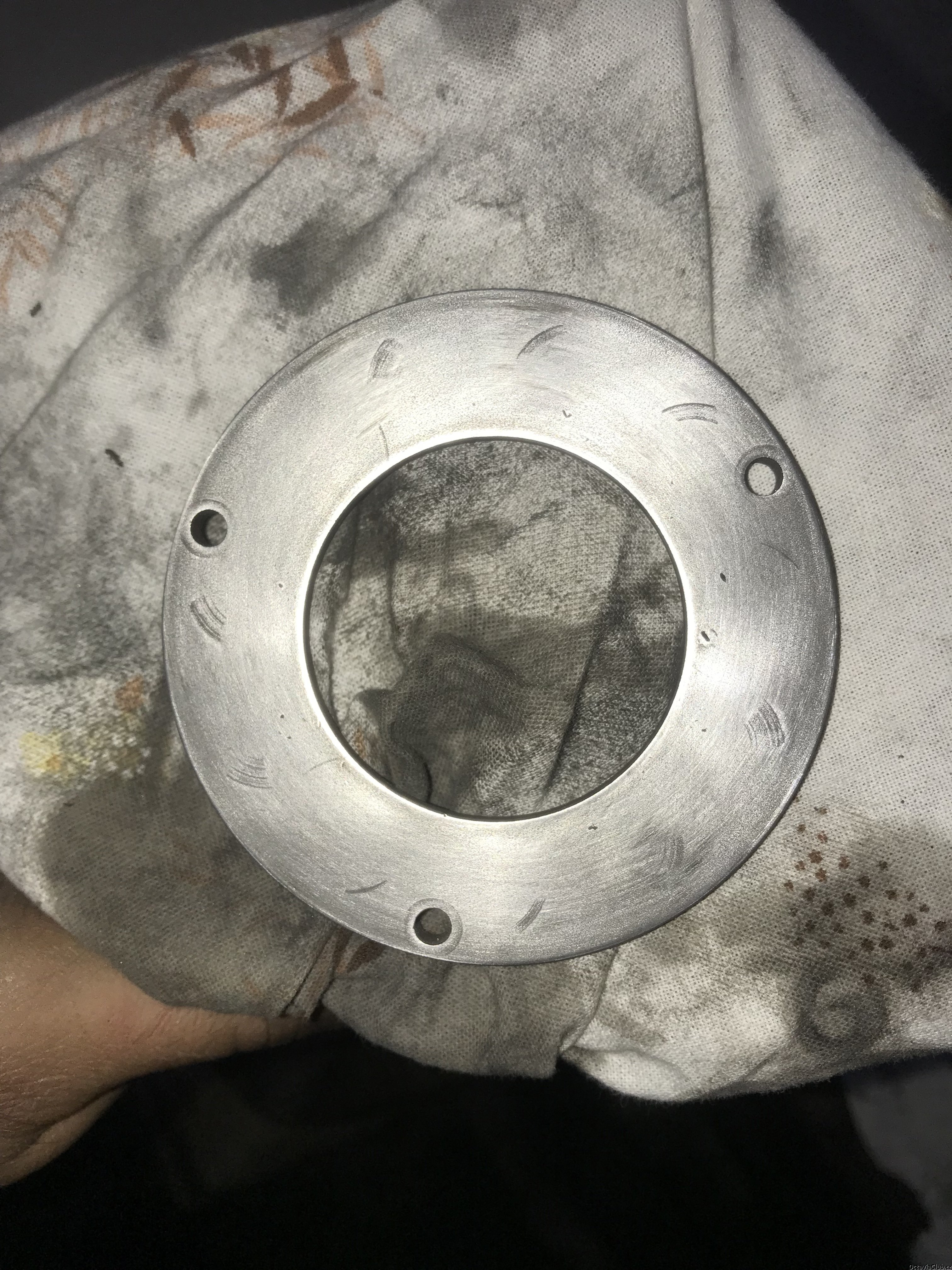

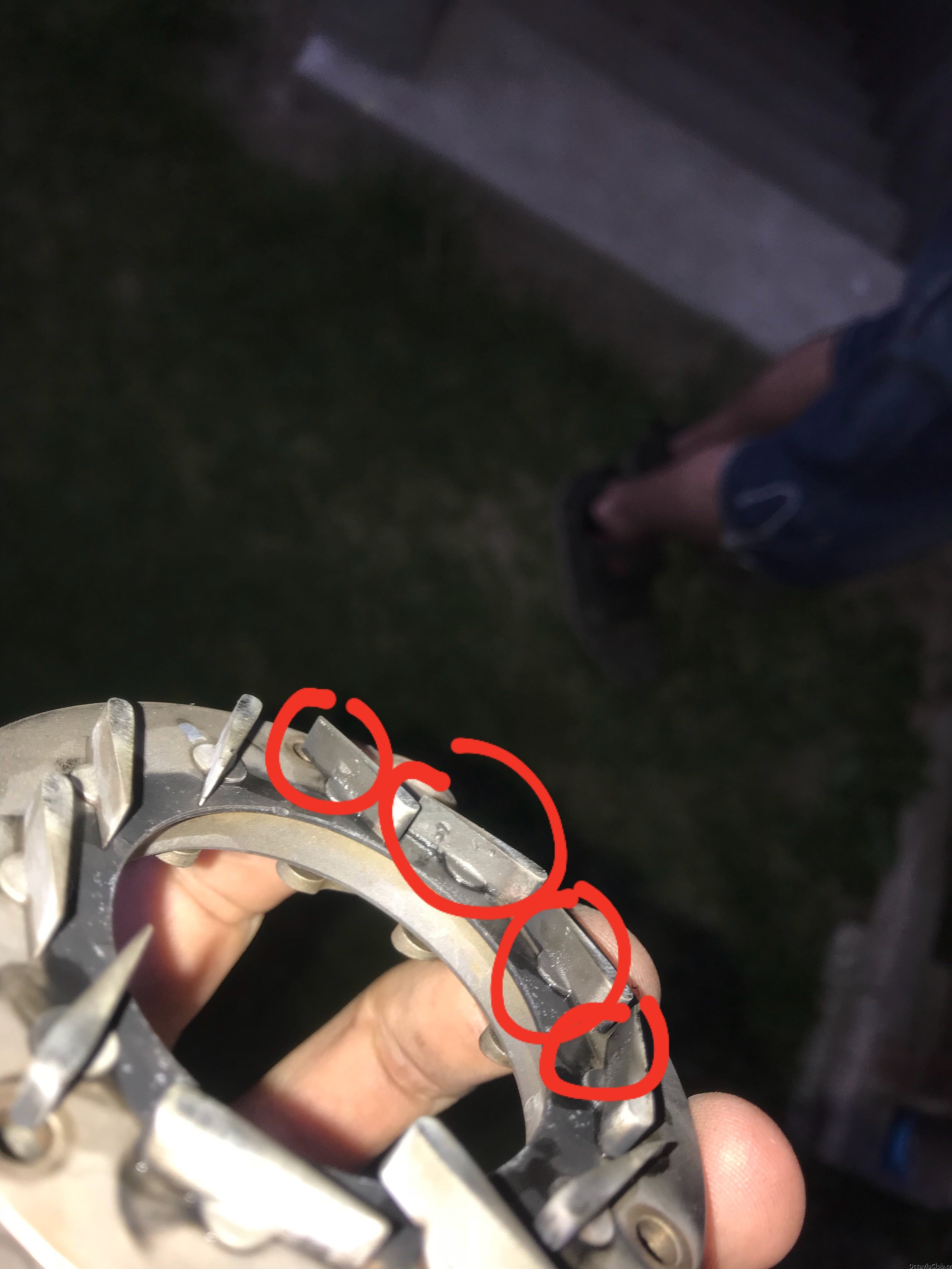

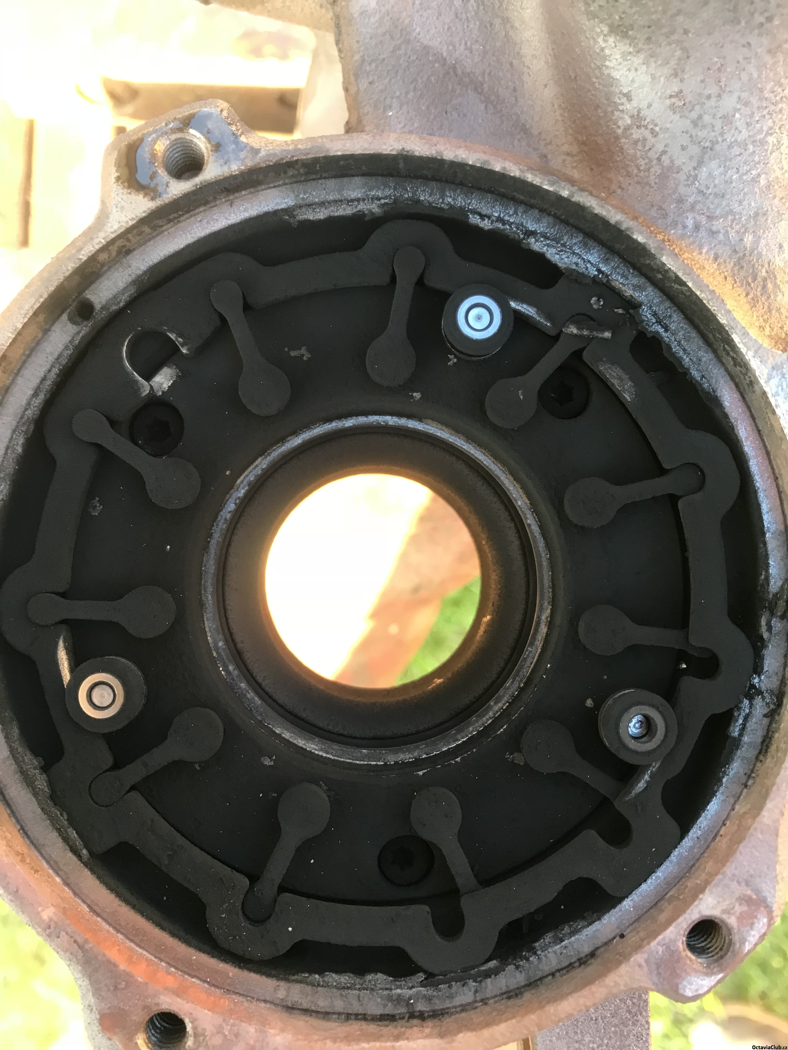

Upřesnění problému
Lopatky a ten kroužek pod nima byl/y omlácený od toho co tam vlítlo z motoru. V trubkách ještě byly zbytky špon... jo bylo to tou regulací jak už lopatkama který nedovřely díky tomu že byly ohnutý od toho co tam vlítlo tak i tim že ta tyčka co vede z baňky regulace měla vůli mezi matkou a tím kolečkem který to má zajistit proti té matce. Každopadně lopatky jsme lehce narovnali obrousili ostré hrany vydřené všude možně, tyčku dotáhli a auto jede parádně :) houká a píská o poznání míň ?
