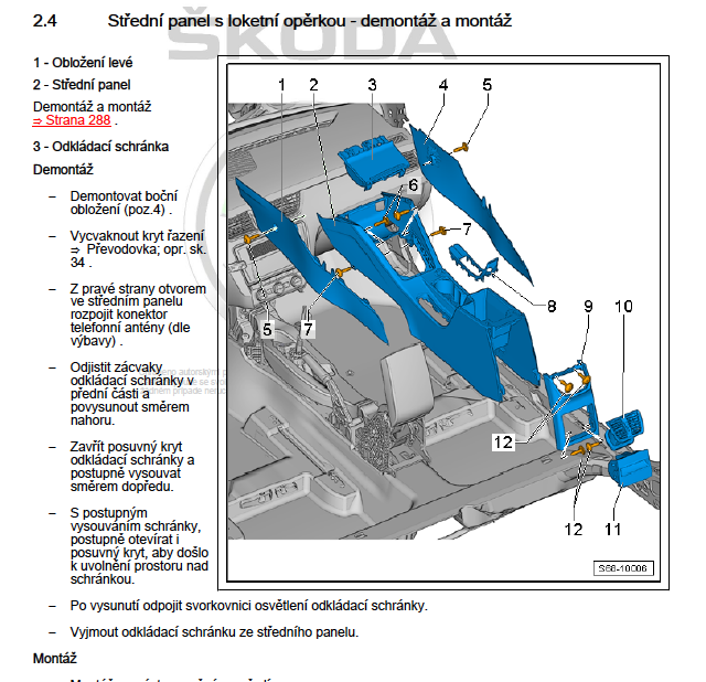

Caute. Neměnil jste někdo přihrádku na mobil před řadící pákou? Chtěl bych poradit za co mám kde zabrat nebo jestli je někde nějaký šroubek abych něco neulomil. Vím že musim nejdřív sundat rámeček řadící páky. To mi jde bez problémů ale nevím jak dál na přihrádku. Máte někdo zkušenosti? Předem díky za rady
