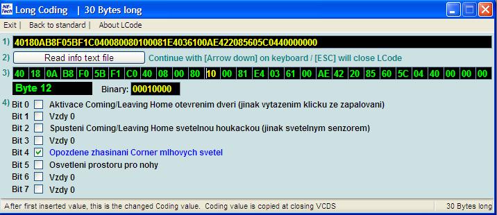

Speeder: Dnes som odskúšal nakódovanie Coming home na mojej Ambiente MR2010 s BCM 1K0 937 086 G - výsledok je ten, že RJ síce kódovanie zoberie, ale nič sa nedeje, žiaden CH sa nekoná! Bolo by dobré zistiť, akú BCM majú tie autá, kde sa podarilo spojazdniť CH len nakódovaním... Možno 1K0 973 087 alebo to isté s indexom D?
skúsim ak sa mi podarí dostať ku kolegovi do auta :)

zdravím pánové, nevím jestli už se to probíralo, ale na OII FL jde coming a leaving home nakodovat přez mlhovky.....
byte 14 bit 3 deaktivovat
byte 17 bit 3 aktivovat
je třeba ověřit...
je to odzkoušeno na OII trend (ambiente) a na OII RS tfsi (předface karoserie, face vnitřek)

Byte 14 bit 3 je štandardne z výroby 0, takže teoreticky by stačilo zmeniť len byte 17 bit 3... Ak stihnem, zajtra to odskúšam.
Dragole: Tak som skúsil to kódovanie ako píšeš, no nefunguje - byte 14 bit 3 je štandardne 0, keď som zmenil na 1 byte 17 bit 3, nič sa neudialo, žiaden Coming ani Leaving sa nekonal. Skúsil som zapnúť aj byte 12 bit 2, čo by podľa popisu k BCM mal byť "Coming home bez snímača svetla", ale tiež to nepomohlo.
BCM mám verziu M+ 086 G, teda štandard Ambiente.
tak nevím, na těch dvou autech to funguje, snad nebude problém ve výbavě,
ta Octavia FL Trend (ve španělsku, mělo by to být stejné jako Ambiente v ČR) její výbava: park. senzory, maxidot, kontrola tlaku v pneu, radio bolero....měl aktivovaný bit 3 v bytu 14 tak proto jsem to napsal
a ta druhá Octa je RS benzín, ty poslední modely co se dělaly se starou karosérií a FL vnitřkem...tomu stačilo zaškrtnout pouze byte 17 bit 3, popisek říká, že máš bixenony bez přídavné žárovky pro dálkové,
a taky u faceliftů se dá upravit komfortní blikání, centr. elektrika 09 - adaptation - kanál 31 - můžeme zadat 1 až 5 bliknutí
Dragole: Např. Audi které mají bixenony tak u nich nelze nakódovat funkci corner, protože mají natáčecí světla. A v tomto případě je řešená funkce coming home a leaving home přes mlhovky. Takže jestli to jde u OII cestu že se nakóduje na autě bixenony, bude to psát chybu při zapnutí dálkových světel. To se dost často stávalo když někdo montoval na auto xenony a pak se to blbě nakódovalo. (With Shutter, without Shutter)
Dragole: Dík za kódovanie, narýchlo som to porovnal s mojim a sú tam nejaké rozdiely (nerátam teraz výbavu). V tom tvojom kóde sú nakódované Cornery, ale len pri natočení volantom, chýba aktivácia páčkou smeroviek a ešte som si všimol, že verzia SW je menšia než 360 (moja je 361). Takže možno to bude v tom? Skúsim sa s tým zajtra pohrať, fakt som zvedavý :)
Edit: Tak som sa s tým dnes hral a vyzerá to tak, že v BCM M+ to nakódovať nejde. Tá Trend/Ambiente, z ktorej máš to kódovanie bude pravdepodobne mať BCM High, pretože má nakódované aj el. okná vzadu a dažďový senzor. Ďalší rozdiel je tá verzia SW, podľa kódovania máš Suma sumárum, to, čo si napísal, na BCM M+ definitívne nefunguje.

Tak po skúmaní a skúšaní môžem potvrdiť, že Coming Home aj Leaving Home s určitými obmedzeniami funguje aj bez svetelného/dažďového senzora a aj bez maxidotu :lol:
Kódovanie BCM (09) je nasledovné:
  • Byte 17, bit 5
    1
    (t.j. Coming Home zapnutý)
  • Byte 17, bit 6
    1
    (t.j. Leaving Home zapnutý)
  • Byte 12, bit 0
    1
    (t.j. zapnutie svetiel po otvorení dverí)
  • Byte 12, bit 2
    1
    (t.j. aktivácia svetelnou húkačkou)
  • Byte 17, bit 3
    (t.j. CH/LH pomocou stretávacích svetiel)
    1
    (t.j. CH/LH pomocou hmlových svetiel)
Funguje to potom takto:
  • Coming Home
    Zastavíme auto, vytiahneme kľúčik zo zapaľovania, potiahneme k sebe ľavú páčku, aby blikli diaľkové svetlá, otvoríme šoférove dvere a vtedy sa rozsvietia predné + zadné obrysovky, osvetlenie špz, a podľa kódovania buď stretávacie svetlá alebo predné hmlové svetlá. Svetlá svietia cca 20 sekúnd, potom zhasnú bez ohľadu na to, či sa zavreli šoférove dvere, alebo sa auto zamklo.
  • Leaving Home
    Bohužiaľ pomocou diaľkového ovládania LH aktivovať nejde. Odomkneme auto, otvoríme dvere, potiahneme ľavú páčku, svetlá (tie isté, ako pri CH) sa rozsvietia. Svetlá svietia maximálne 60 sekúnd alebo dovtedy, kým sa nevloží kľúčik do zapaľovania a neotoči do polohy 1, alebo sa nenaštartuje motor.
Všetko je odskúšané a overené na Ambiente MR2010 s BCM M+ 086G a verziou SW 537 :smich: Doplním info aj do XPL súboru pre 09 a zavesím ho do vyvesenej témy o kódovaní...
