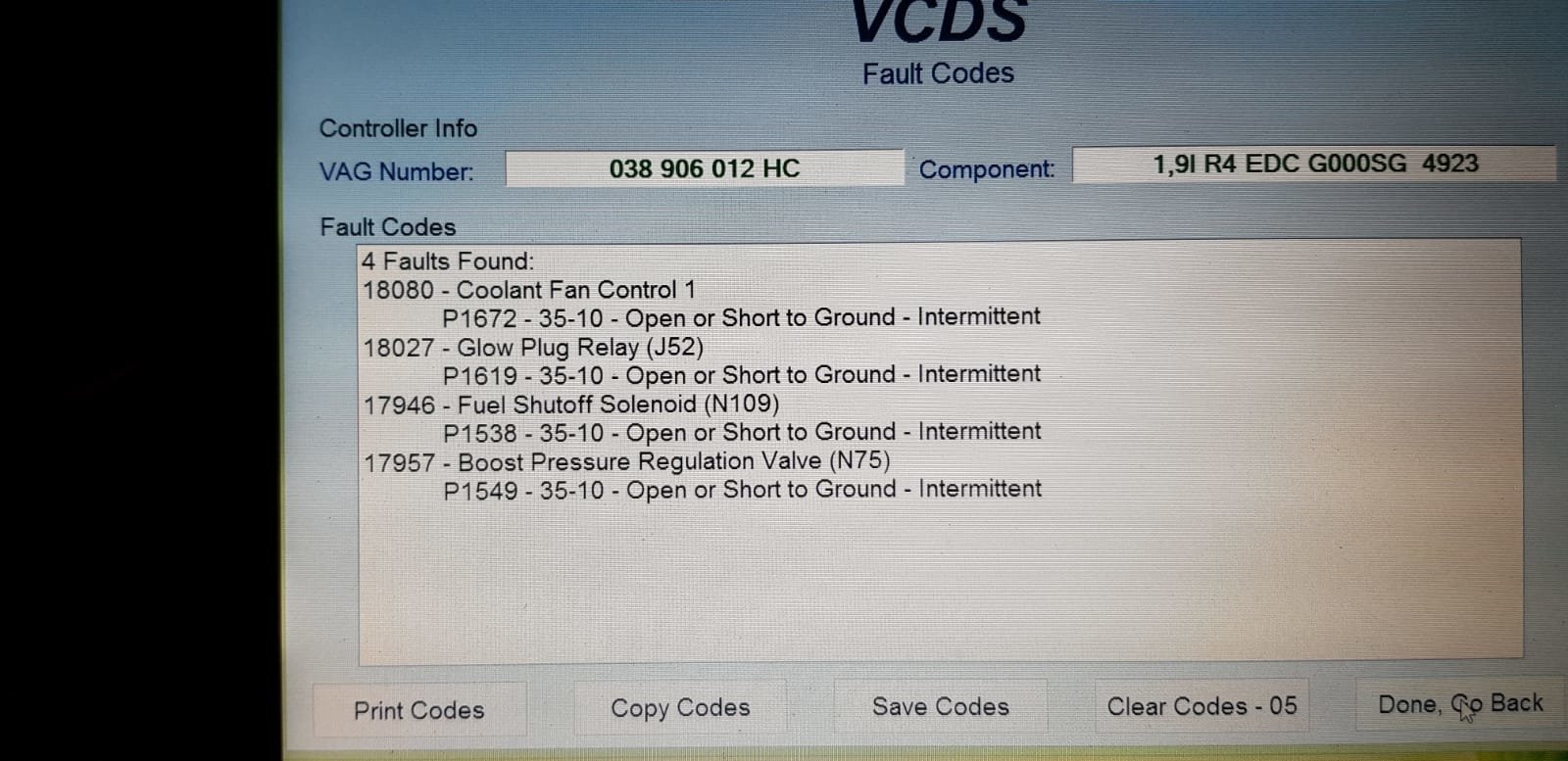

Octavka 1.9. tdi 81kw,asv,r.v.2004. 191000 najeto.
Octa přestane táhnout,napíše emise do dílny a turbo už nenaskočí.
Je jedno jestli jedu pomalu rychleji a nebo se to stalo i po nastartování ..... hned napsala emise do dílny
a už jela jako SD.
Po vypnutí klíčku a nastartování opět jede normálně než se to stane znovu .... obvykle po 20 - 50 km.
Jede pak hodně blbě.Motor se vytáčí (moc to nepokouším) ale jinak nejede.
Auto chytá okamžitě.Po rozvodech.Nekouří ani nekouřilo.
Už jsem měnil turbo (bylo mi řečeno u mechanika) a zjevně to ta závada nebyla.
Auto píše tyto chyby pořád stejné.
Moc děkuju za případnou pomoc.Pokud by byl někdo kdo byto odstranil,
přijedu kamkoli.
Přikládám chyby z diagnostiky.
Chyby se vymazat dají ale logicky se tam pak zase načtou .... ty samé stále dokola.
