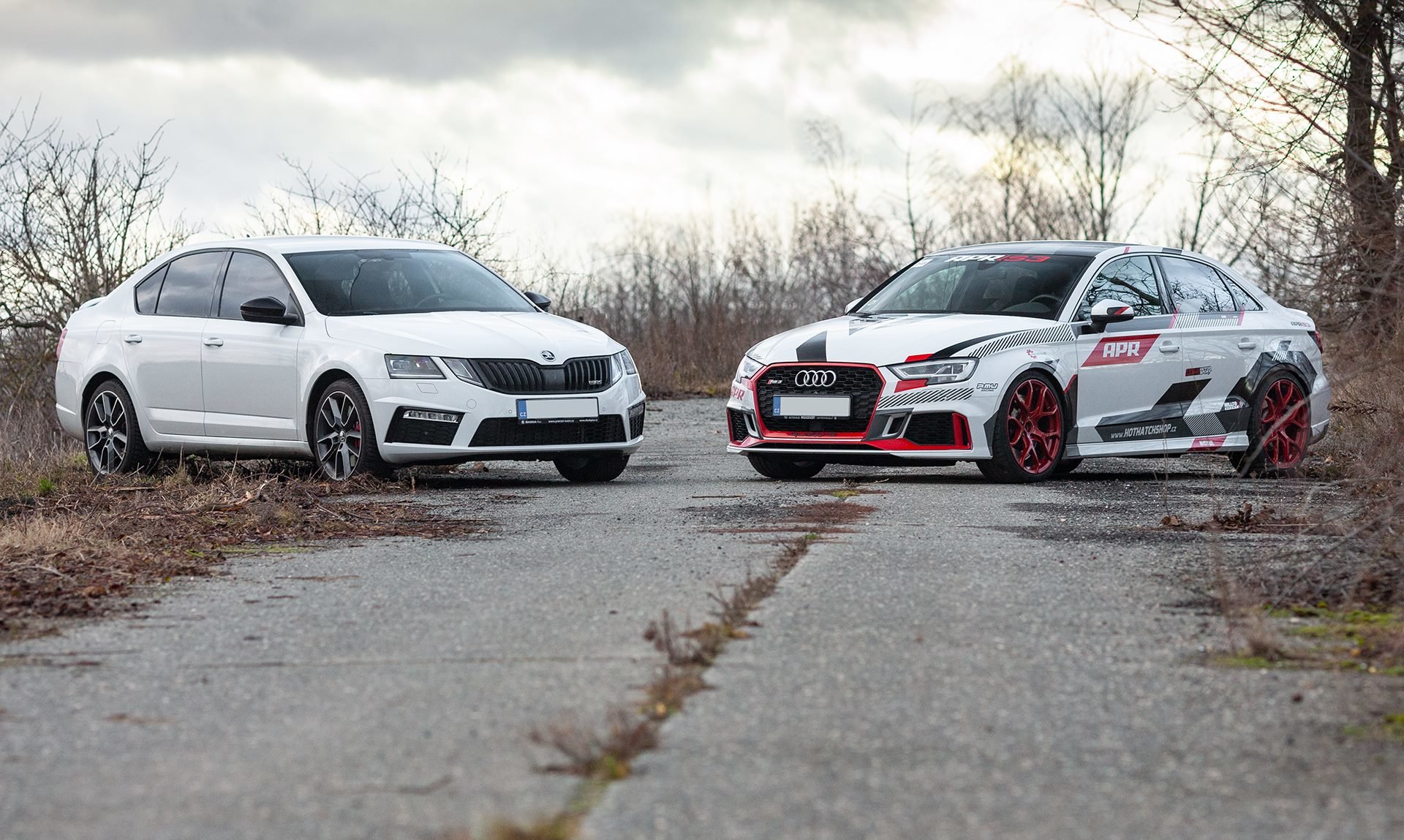

Auto jsem si pořídil jako vůz, na kterém bych demonstroval úpravy, které zde v rámci svého obchodu Autowerks nabízím. Zaměření auta bylo takové, že musí obstojně zvládnout jízdu na okruhu, ale zároveň, aby to nastavení nijak neobtěžovalo při denním používání. Tohle je asi jediný civilní auto, který mám, takže musí zvládnout i pohodlnou a tichou cestu někam na dovolenou a podle toho se tedy stavělo.
