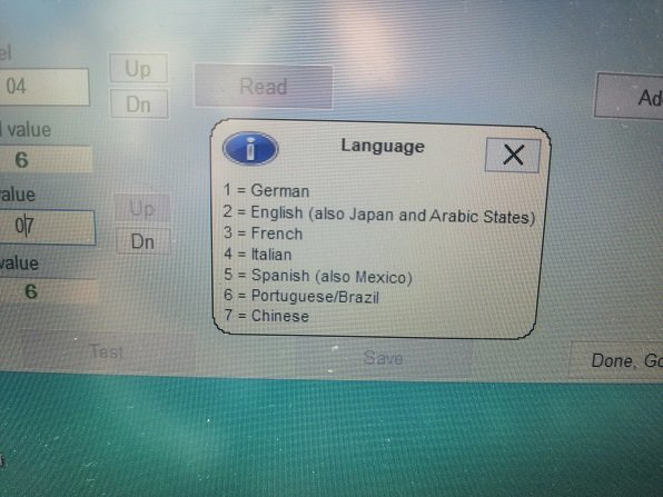

ať jsem hledal, jak jsem hledal, tak odpověď jsem nenašel.
Máme doma nově Audi A3 8P (r.v.2009) dovezenou z Něemecka.
S autem jezdí přítelkyně a Němčině ani Angličtině neholduje.

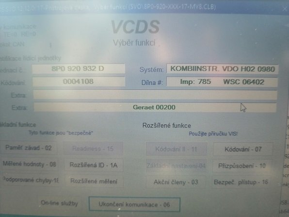

Napíchl jsem auto na VCDS, jednotka č. 17.
Když jsem chtěl jednotku přizpůsobit, mohl jsem zadat hodnotu pouze 0-6. 7 mi psalo, že je Čínština. Tuto hodnotu mi to ale ani nechtělo vzít.
Viz screenshoty.
Jak toto řešíte Vy ? Je na to nějaký fígl nebo je potřeba přehrát kompletně SW v budíkách ?
