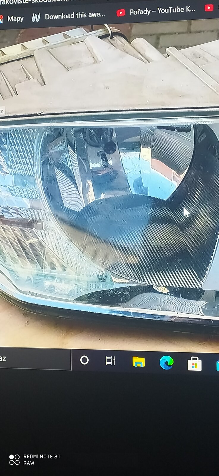

Dobrý večer, prosím o radu... V halogenových světlech mi odpadla u potkávacích světel taková ta ochrana žárovky uvnitř (vějíř) nebo co to je, je to velký problém nebo to nemá extra vliv. Omlouvám se pokud jsem příspěvek dal jinam než má být. Jsem tu prvně, chvilku potrvá než se zorientuji.

Nevim jestly by se k dal nasadit přes orvor žarovky,ale jinak musiš odlepit přední plastový kryt pak se k tomu dostaneš. Někde jsem četl že to davaly do trouby ale nevim kolik stupnu a na jak dlouho, je to přilepený specialni hmotou. Ja sem to zkoušel na anglickym svetle a nepovedlo se mi to pak jsem dloubal až jsem to lepidlo vydloubal a dostal se do světla. Pak jsem to ďelal na aute a přilepil to silikonem. Ještě jsem ho před složenim vyčistil.

Jasny no já teď na fóru narazil právě na příspěvek kde technik co seřizoval světla tvrdil že ta čepička není důležitá... Ta je od toho aby světlo nesvitolo dopředu... Což nemůže protože zarovky mají spice zacerneny.... Odrazova plocha na ty čepici není. Tak už fakt nevím....
