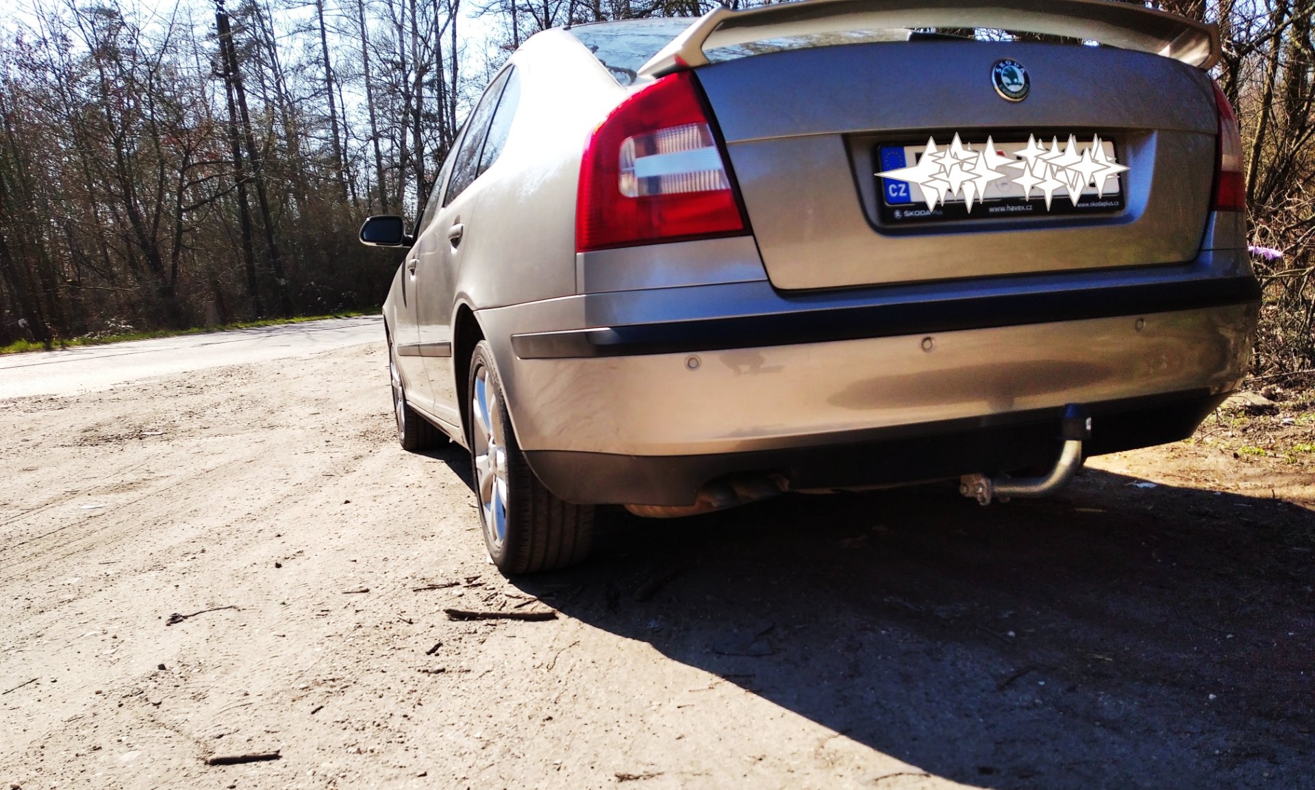

nechal jsem si na svý PDčko BXE čerstvě dodělat 6. rychlostní stupeň a jelikož se k tomu blbě hledají informace a recenze, pokud bude mít někdo zájem časem se tu dočte nějaký ten poznatek z praxe. Rád bych aby mě tahle patnáctiletá plechovka bez DPF ještě nějaký pátek vydržela, tak jsem jí dopřál úpravu převodovky, abysme si tolik nelezli na nervy.  Aktuálně má nalítáno +- 195ooo km, jsem 2. majitel od 130ooo km, 6gang dodělali páni z eurotuningu za jedno odpoledne, a stojí to strašnej balík. Vzhledem k tomu, že většinu běžných cest trávím na relativně průjezdné dálnici, těžší kolečko tu vyloženě svědčí, a to nejen oku, uchu, ale i spotřebě.
S ohledem na styl jízdy, 17hlíny a obvyklou trasu mám dosavadní spotřeba PŘED úpravou 6,3L léto, 6,8L zima.
PO ÚPRAVĚ:
Zatím mám najeto 400 km, při TACHO 140km/h točí na 5° 3000 a na 6° 2500
Časem můžu dodat spotřebu a další info
