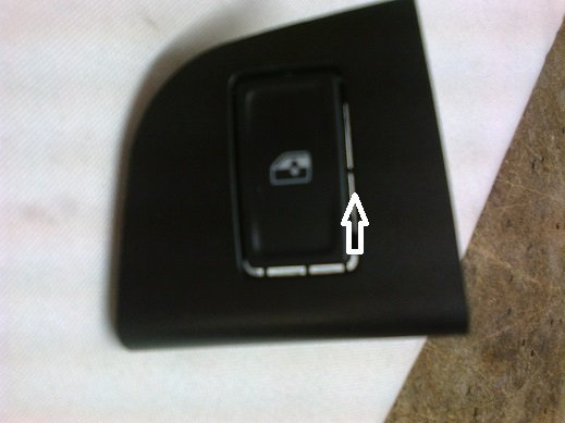

S chrastícím ovladačem oken jsem se setkal, u mě konkrétně to bylo na straně spolujezdce. Je nacvaklý přes 4 zobáčky v takovém tom malém panelu, ale přesto je spínač trochu volný a chrastí. Mezi tělo spínače a panel jsem vložil plastovou mezivložku. (třeba kousek kartonu oblepit měkkou elektrikářskou černou lepící páskou). U řidiče to bude stejné, je ale potřeba vycvaknout panýlek se spínači nahoru ven z opěrky. (Hezký návod na YouTube- kanál Gregy Garage -Octavia 3,přední dveře)
