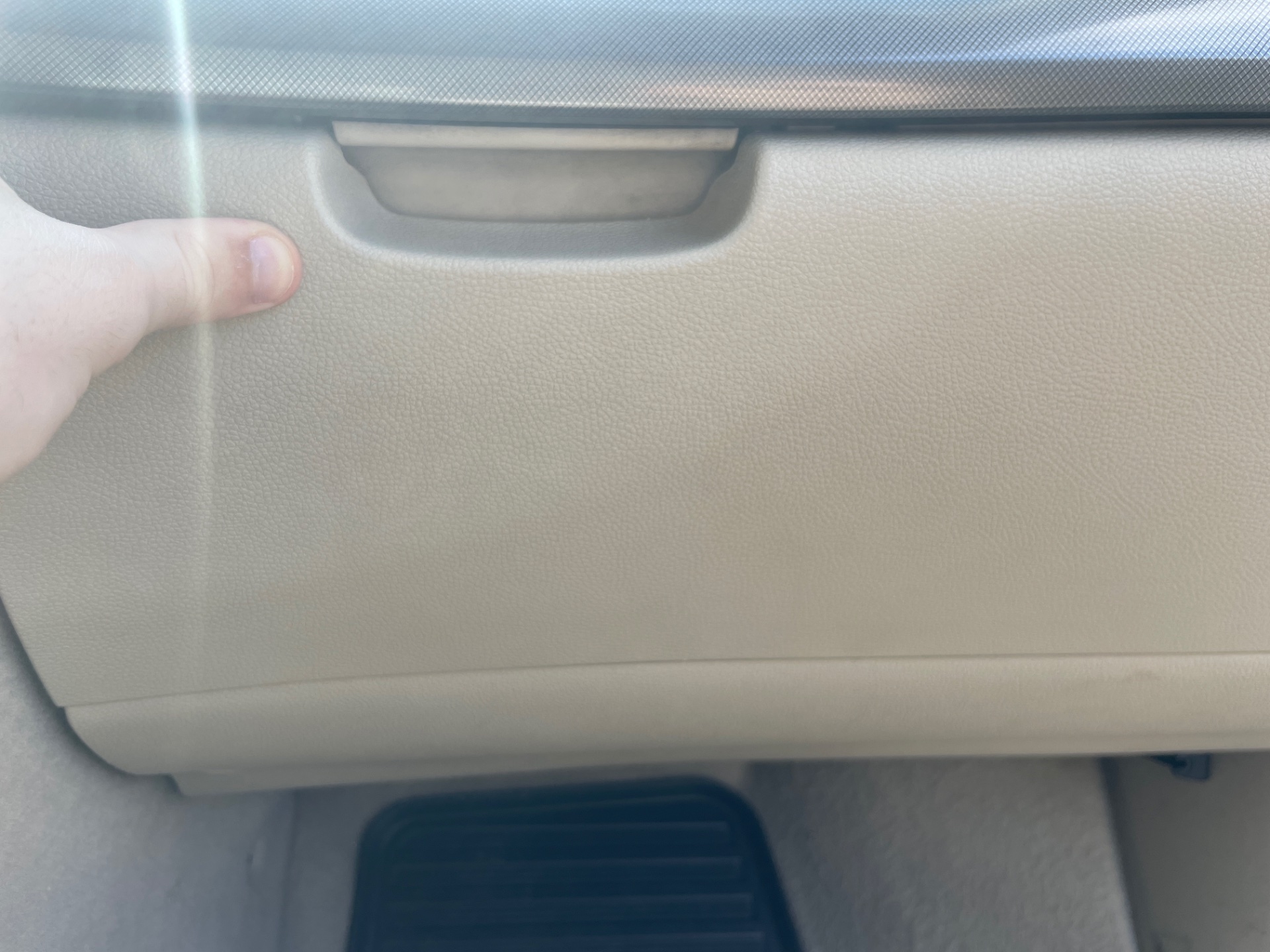

Priehradka spolujazdca - nejde zavriet
plspomoc
