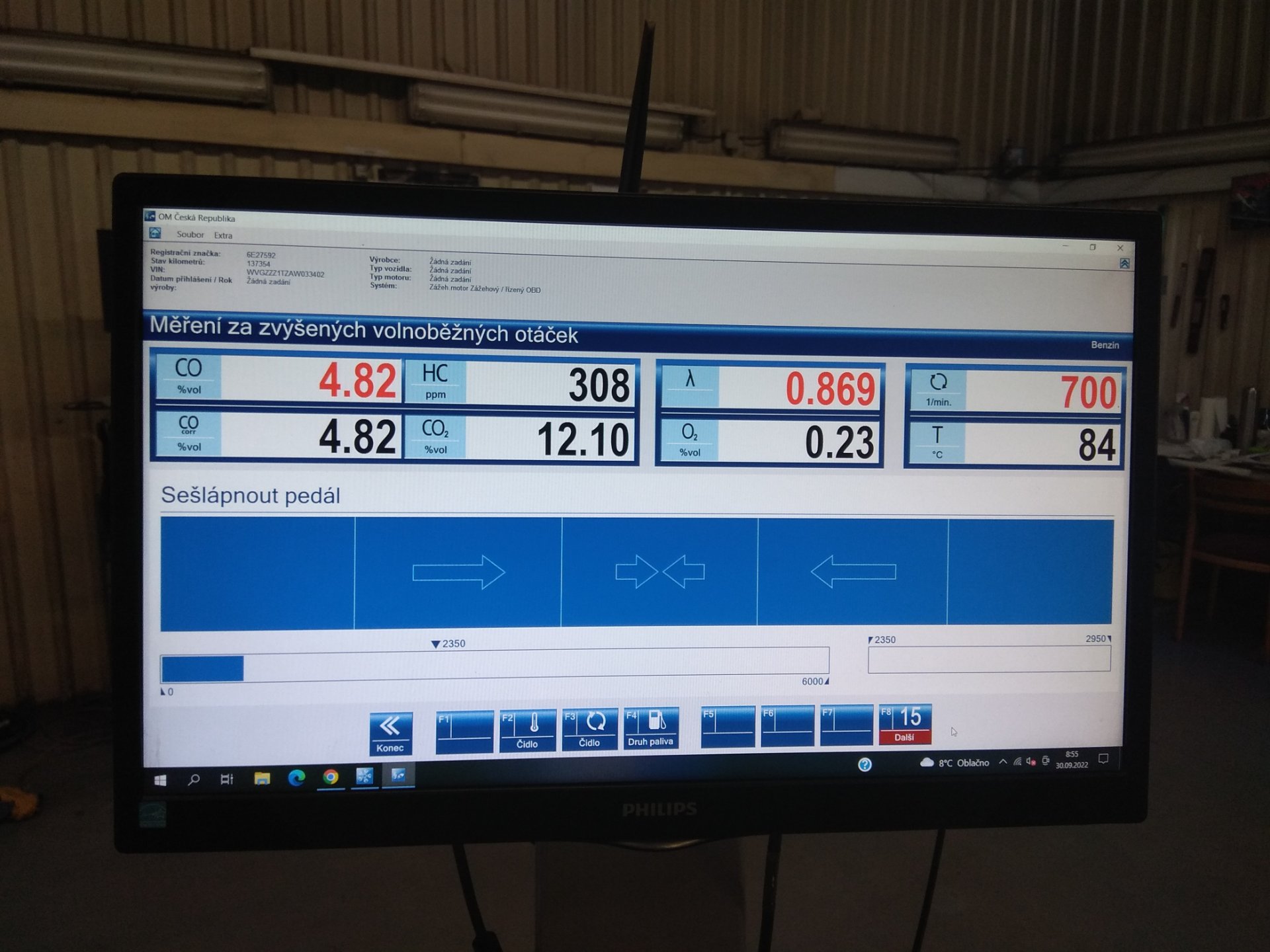

Ahoj všem,

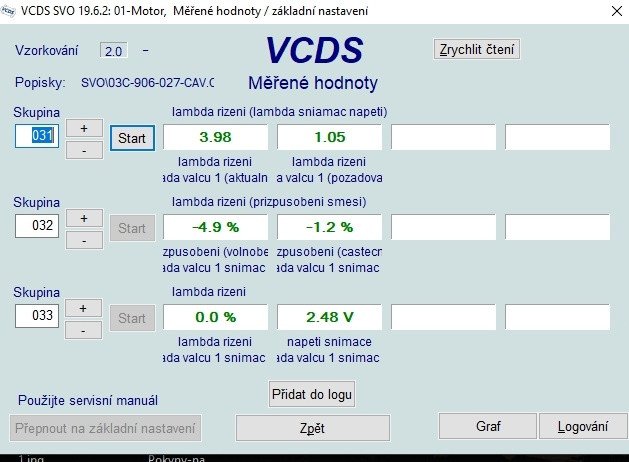

Touran 1.4 TSI 103kW CAVC 2009 neprošel na emisích (viz foto), při diagnostice to ukazuje různé hodnoty při volnoběhu i zvýšených otáčkách a následném uvolnění plynového pedálu. Jsou to vysoké hodnoty lambda řízení. Obě lambdy jsou vyměněny, vyměněno čidlo teploty, ventil aktivní uhlí. Výfuk kontrolován bez úniku.
Už nevím čím to může být. Díky za odpovědi.
