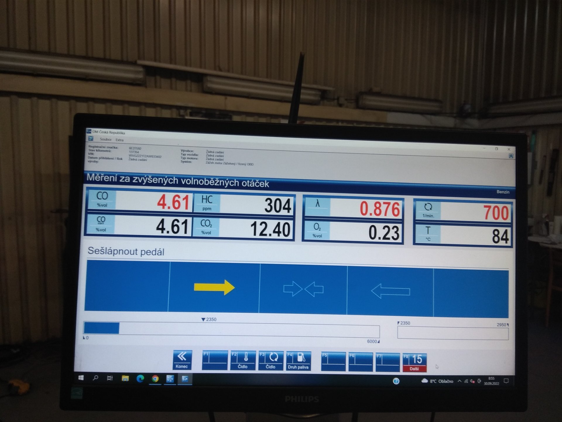

nikde nemůžu najít servisní dílenskou příručku měřených hodnot ve VCDS pro Touran 1.4 TSI 2009 CAVC. Mám na Octavii I, ale nemám tam motor 1.4 TSI. Mám nevyhovující emise. Ukazovalo 000370 - rada valcu 1: system odměřování paliva P0172 - 000 - system příliš bohaty. Výměny zapalovací cívky, svíčky, ventil odvětrání nádrže, lambda sondy před i za katalyzátorem. Když dělám readiness tak mi to skončí na katalyzátoru.
Následně když s tím jezdím, tak to hodí chybu 001056 - rada valcu 1: katalyzator P0420 - 000 - mala ucinnost
V měřeném poli 31 lambda řízení ukazuje při zvýšených otáčkách aktuálni 0,94, když pustím plynový pedál, tak to při doběhu otáček skočí na 3,98. Tahle hodnota by se měla pohybovat kolem 1,0.
