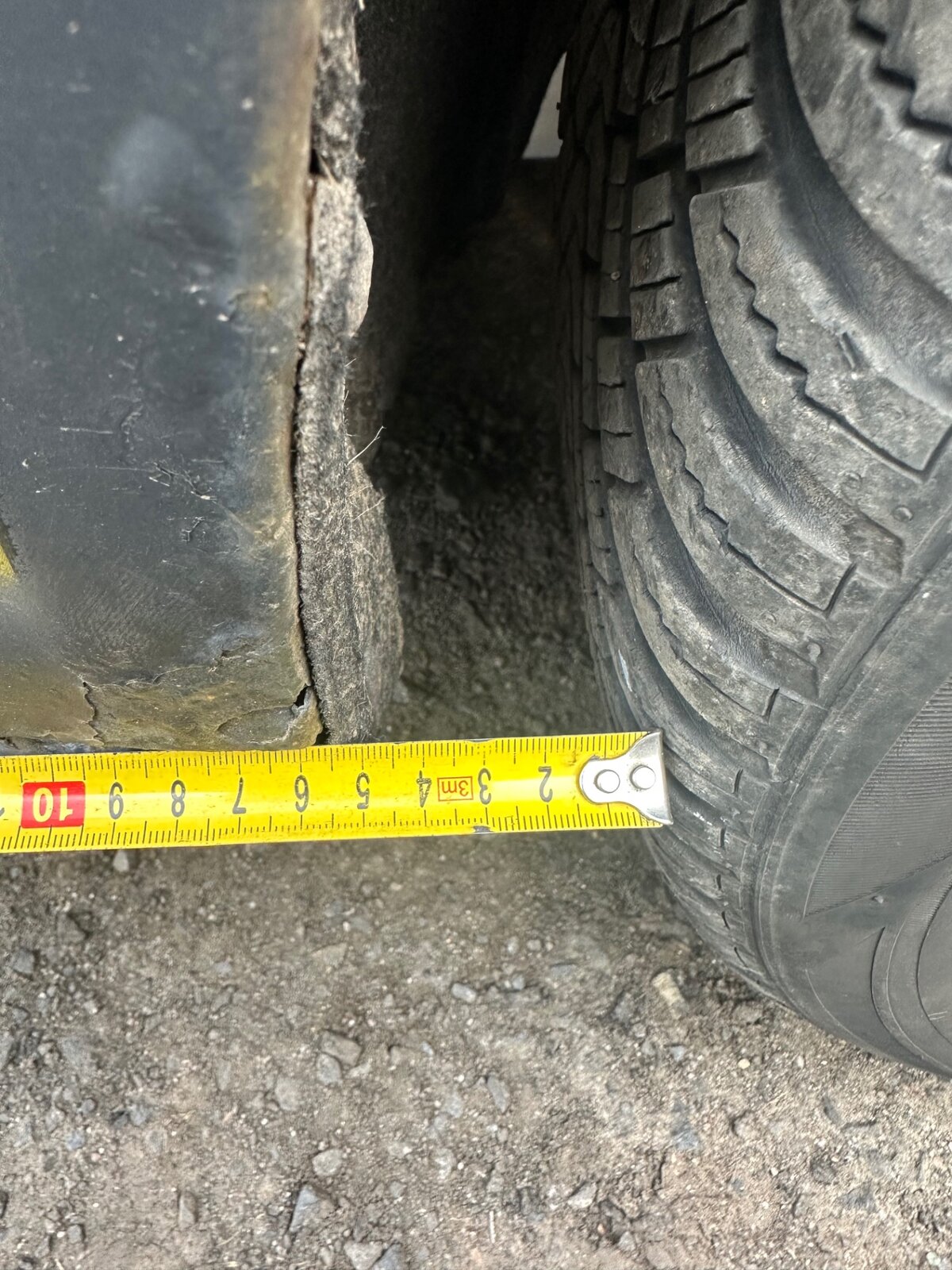

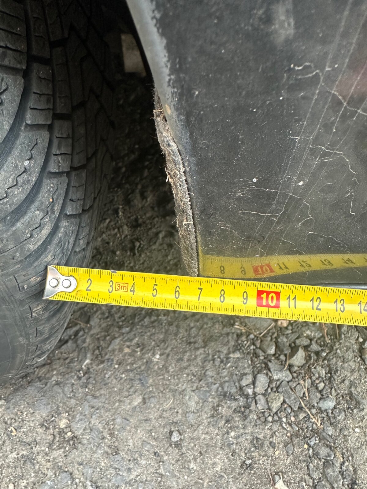

Octavia c Odesláno Březen 30, 2025 Sdílet Odesláno Březen 30, 2025 Zdravím, po nárazu do obrubníku na PP kolo je zaražené do prahu o cca 15mm více jak na druhé straně a táhne do prava. Kolo přežilo pneu ne, nebyl to zas takový náraz. Co se tam jako první ohne ? Rameno je nové, nápravnice z karoserie vytržena neni. 0 Citovat Odkaz ke komentáři
Mildee Odesláno Květen 1, 2025 Sdílet Odesláno Květen 1, 2025 Na nápravnici je taková "konzole", co drží přední silent blok ramene, tím bych asi začal. 1K0 199 296 J 0 Citovat Odkaz ke komentáři
