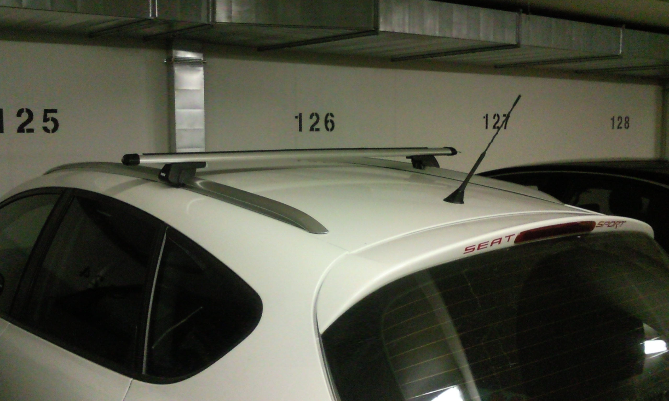

Pricniky se chystam koupit Atera Signo ALU

no tak to je blbý, já ho tam měl už od novoty, ale když vemu cenovku příčníků a pak ještě držáků kol, jestli si ho třeba nepořídíš

jinak bych asi už šel do Thule, nemají něco origo seat? třeba u fordu mají, stojí polovinu co thule a přitom je to taky výrobek thule, nechápu, ale je to tak
