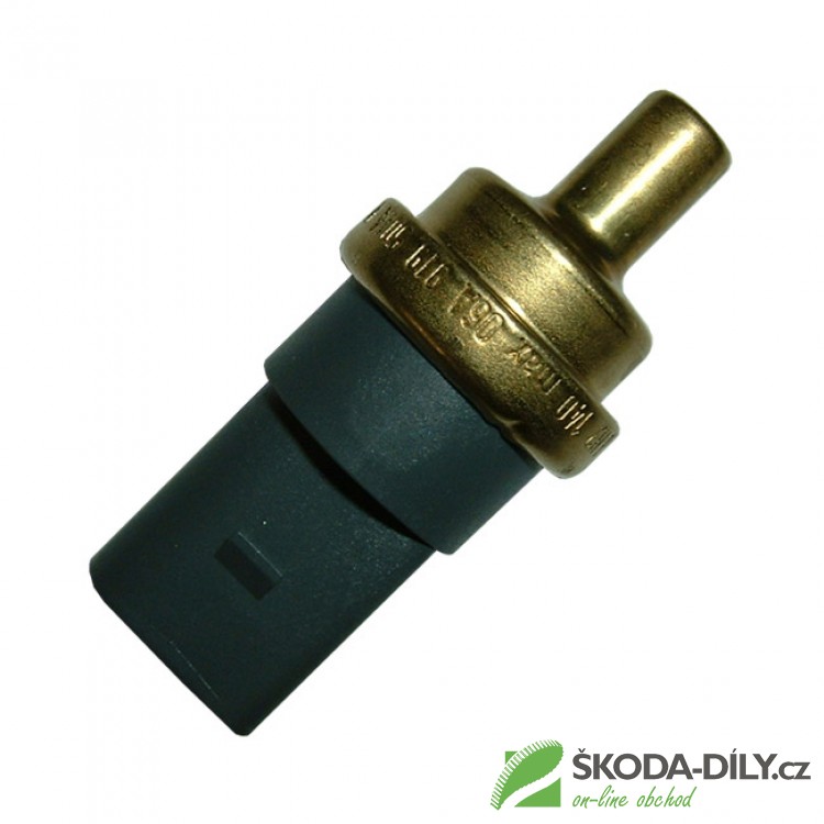

čidlo je v červeném krožku zastrčené v černém domečku :palec: máš dvě možnosi bud čidlo nebo termostat loni jsem to taky řešil teplota padala taky a bylo to čidlo,první čidlo bylo taky k.o. druhé už bylo ok :angry:
takze su tam 2 cidla???? daju sa nejako otestovat alebo len nadrzo vymenit?snake pise ze cidlo je na chladici :angry:

čidlo máš vzadu za kolenom ako je fotka, je zaistené závlačkou, stiahneš ju (smerom dolu, nezlom ho), vytiahneš čidlo, strčíš tam prst či ti tam neostalo tesnenie, a nastrčíš tam už pripravené nové čidlo s novým tesnením, len nekupuj to čierne, to čierne je staré, nové je zelené. Ak máš predFL tak si musíš dohladať čidlo, prípadne tvar nahmataj prstami (boli dve varianty, hranaté predFL, a oválne - FL). Prístup si ulahčíš daním dolu hadice filterboxu
