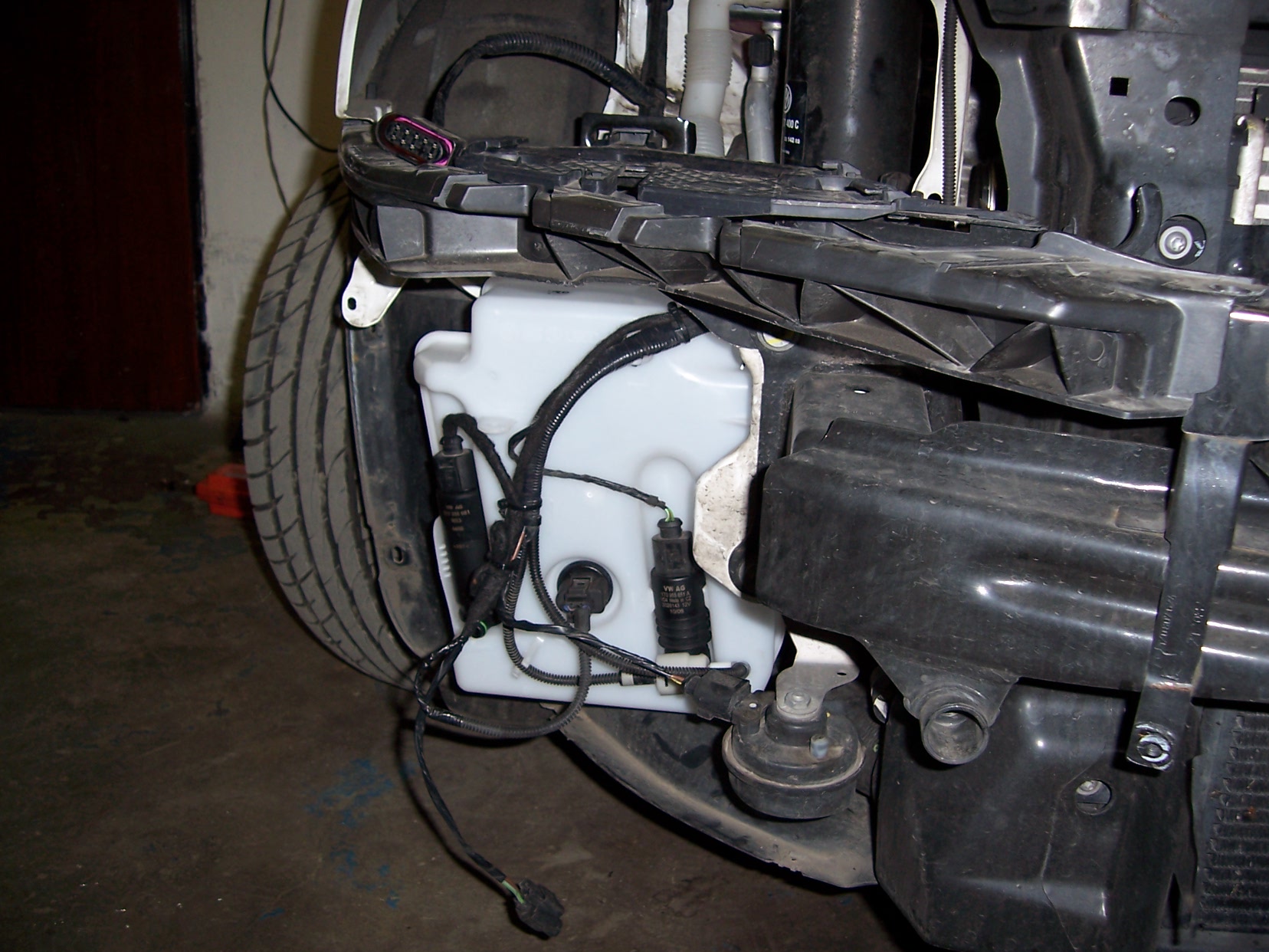

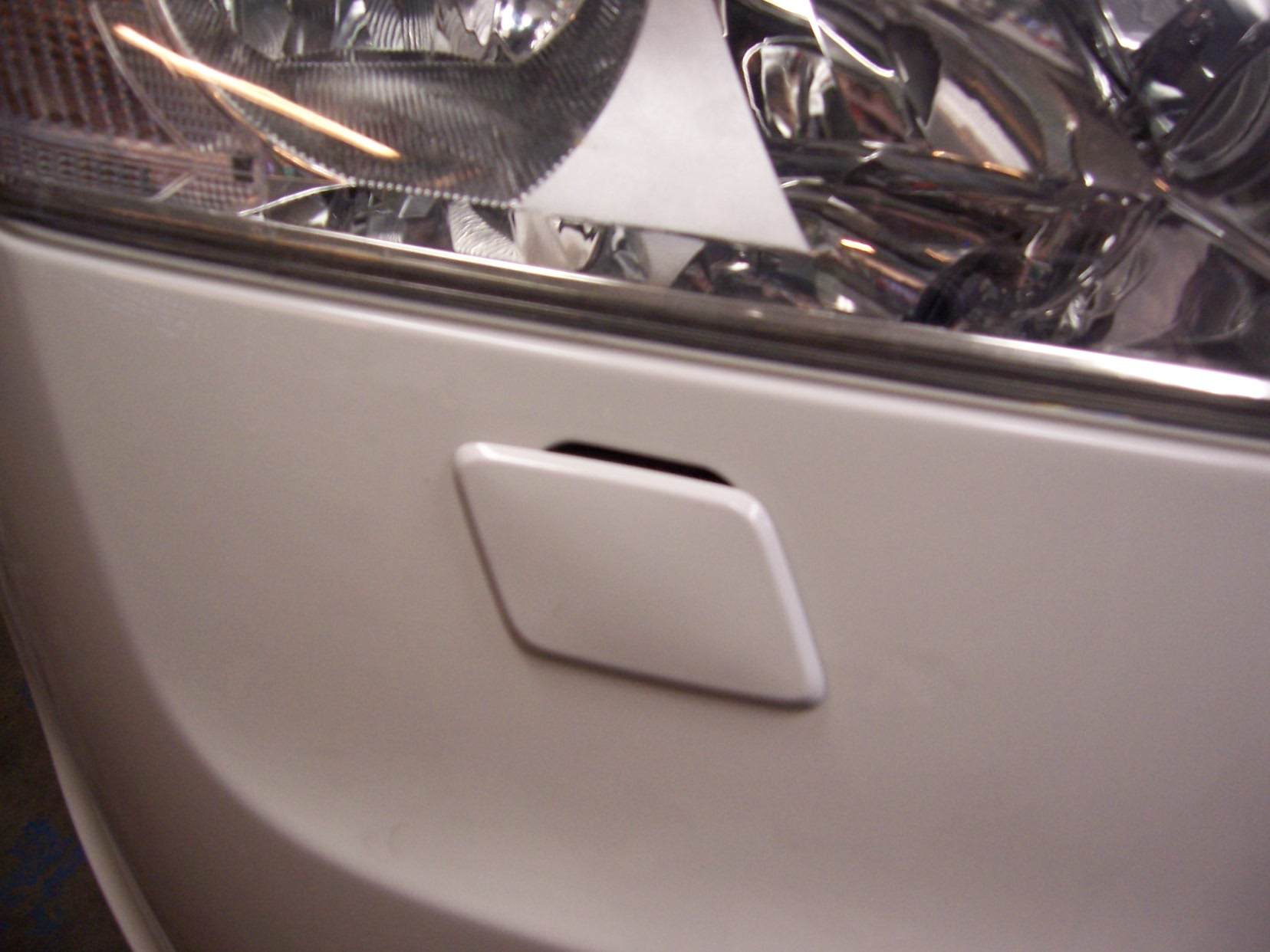

pokračování .... :palec: ostřik světel atd....
Ostřik v nárazníku ... no to sem docela nechápal kde udělaly soudruzi chybu ... až když jsem znova sundal nárazník ,tak jsem zjistil že nějaké pako špatně vyřízlo dírku na jedné straně... mazec.. no nějak se to doladí ale .... :lol: jo ty by nebylo aby nebyl problém ....

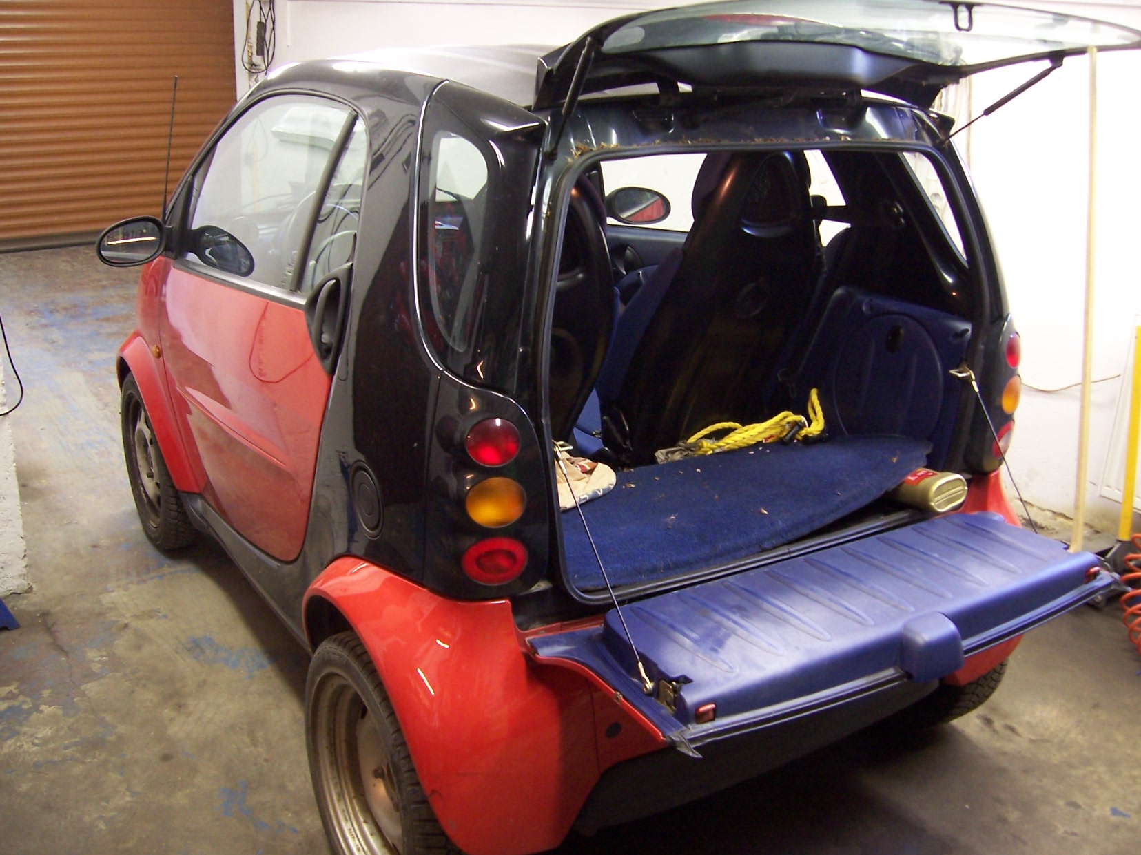

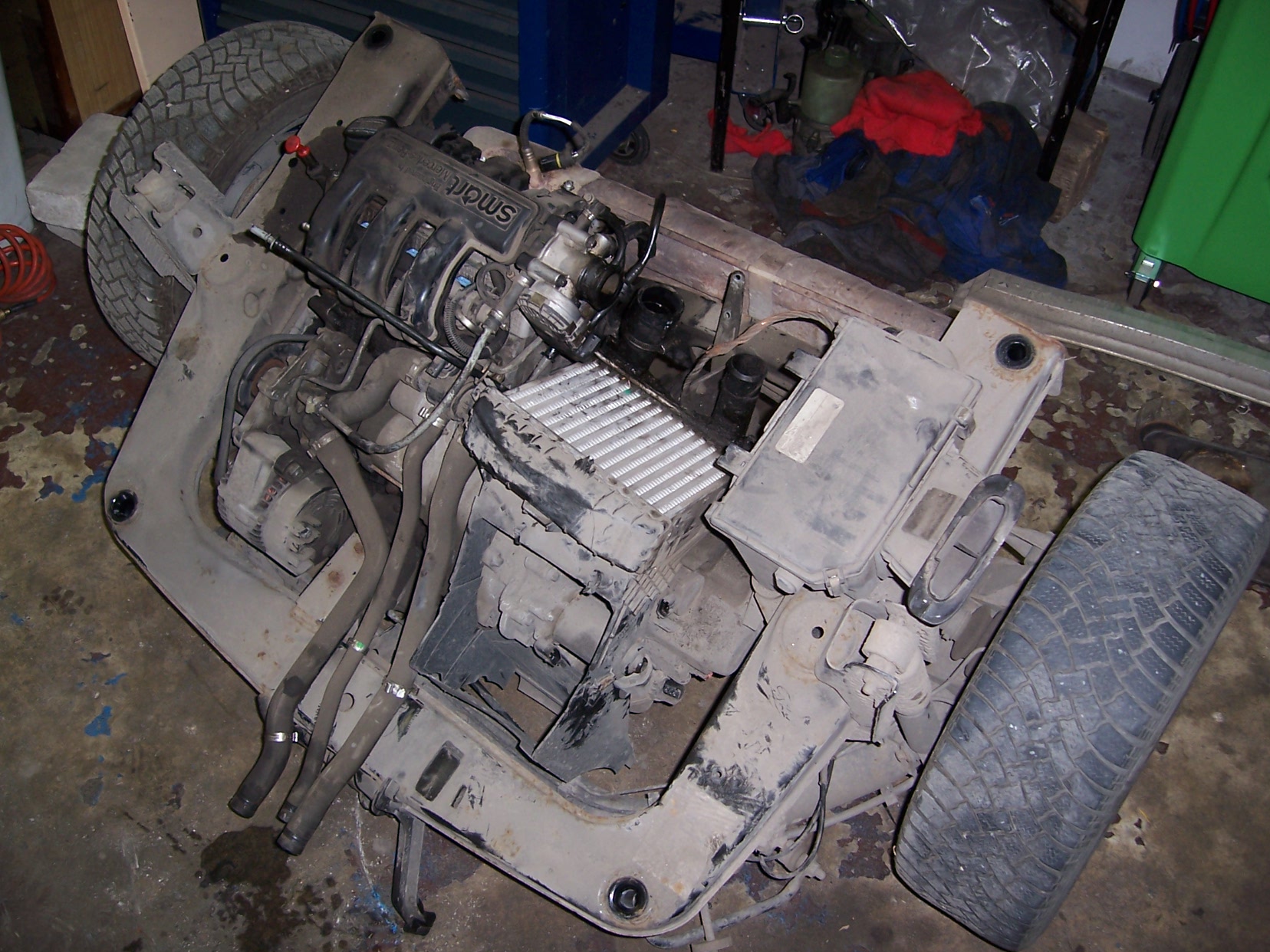

K tomu smartu, kolik měl nalítáno, že šel na GO motoru?
dle tacho 93 000 km ale motor musel na go z jiného důvodu ..
Ono totiš motory smart nejsou až tak problém .. ale problém je v tom že auto jede max 130 .. no a to je problém .. protože skoro každej to taví co to dá .. a tento motor není dimenzován na tavení .. obzvlášt se takle jezdí v německu kde to taví každej .. takže motor může mít najeto i 30 000 a už může být odepsanej .. je to prostě taková motorka..
Problém tohoto smarta byl ten ,že paní co sním jezdí ..začala jezdit po rychlejších silnicí než centrum no a samo dost často pospíchala.. takže katastrofa po čase nastala tím ,že se utavilo turbo a to vyžralo olej s motoru a motor bez oleje = K.O. :( .. jo a kotrola oleje je u tohoto vozu taky dost důležitá ..
vzdycky e zajimalo jak je ten motor tam uchycenej u smarta a jak to vypada a ted mam konecne moznost :D
super :palec:
No nevím zda si někdo všimnul ale motor je uloženej pod 45 ° směrem dozadu ... něco asi jako u škody 120 ... jinak na tom autě a na motoru nedá skoro nic udělat bez toho aby se to nemuselo komplet rozebrat...
