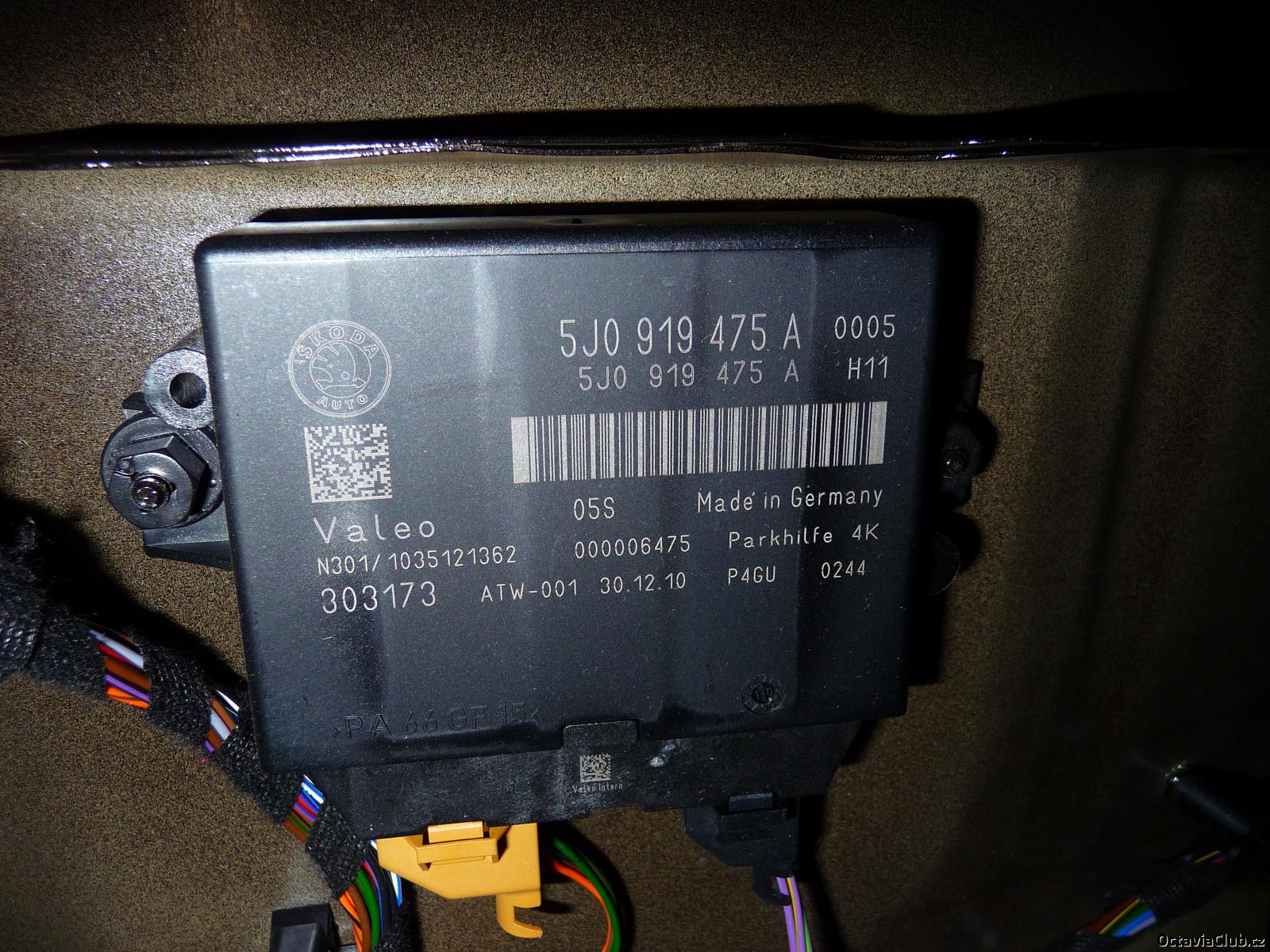

Petas.1 Odesláno Květen 20, 2012 Sdílet Odesláno Květen 20, 2012 Zdravím , nevíte někdo , na co je jednotka s označením 1Z0 919 283 C a jestli náhodou neumí i to příčné parkování ? Potřebuji ale hlavně jednotku na OII FL 2011 pro rozšíření o přední parkováky, které chci zprovoznit . Díky za radu 0 Citovat Odkaz ke komentáři
Petas.1 Odesláno Květen 20, 2012 Sdílet Odesláno Květen 20, 2012 V autě mám 5J0 919 575 A , nevíte jestli nepodporuje i předek ? 0 Citovat Odkaz ke komentáři
160R Odesláno Květen 25, 2012 Sdílet Odesláno Květen 25, 2012 Peťas: Veru tá tvoja vie len zadok. Na predok pre OIIFL potrebuješ 1Z0 919 475 C alebo E. Jednotka 1Z0 919 283 C tiež vie predok, ale je vhodné len do MR2008 vrátane! No a ak by si chcel jednotku s podporou priečneho parkovania, tak 3T0 919 475 A alebo C. 0 Citovat Odkaz ke komentáři
Petas.1 Odesláno Květen 26, 2012 Sdílet Odesláno Květen 26, 2012 Díky ;) , a ta s podporou příčného parkování 3T0 919 475 by uměla i kameru ? Mohla by tam být, i když momentálně to příčné park. nemám (jako , že bych do budoucna uvažoval o tom to zkusit zprovoznit )? Zjistil jsem mezitím , že na podporu kamery je potřeba 1Z0 919 474 "E" . 0 Citovat Odkaz ke komentáři
