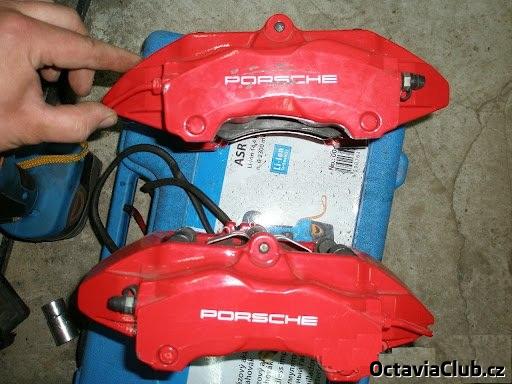

Deko Odesláno Duben 9, 2012 Autor Sdílet Odesláno Duben 9, 2012 No celkem, haluzacky a pan nevi co ma doma za klenot, takze tomu odpovida i cena :D 0 Citovat Odkaz ke komentáři
Deko Odesláno Duben 9, 2012 Autor Sdílet Odesláno Duben 9, 2012 Tak dalsi etapa pokracuje, je potreba 15mm podlozka aby se trmen vlezl, ale kola nelezou ven a jsou naprosto stejne jak zadni. Tak behem 14-ti dni to dame do kupy 0 Citovat Odkaz ke komentáři

Petan.VUT Odesláno Duben 10, 2012 Sdílet Odesláno Duben 10, 2012 Tomu lízátku bys mysim mohl říkat škrkátko že. :) ne pěkný. 0 Citovat Odkaz ke komentáři
Bazy Odesláno Duben 10, 2012 Sdílet Odesláno Duben 10, 2012 Dobře ty!!! nice brzdiče..... by se mi hodily dozadu... nedomluvíme se?? 0 Citovat Odkaz ke komentáři
jajiN Odesláno Duben 10, 2012 Sdílet Odesláno Duben 10, 2012 :D Jak se tak divam na tu modu, Bazy, Deko, . . . tak to uz tady nebudou "auta s brzdama" ale "brzdy s autama" :D 0 Citovat Odkaz ke komentáři
Deko Odesláno Duben 10, 2012 Autor Sdílet Odesláno Duben 10, 2012 (upraveno) Bazy hahaha Jajin bud v klidu. Podivej se, kolik je tu aut a kolik ma takove kraviny :D Tak kotouce budou nejspis 345 x 30 :D Upraveno Duben 10, 2012 uživatelem Deko 0 Citovat Odkaz ke komentáři

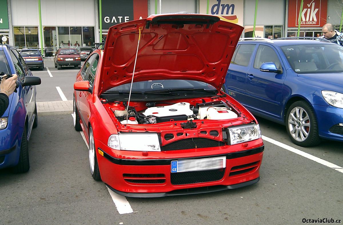

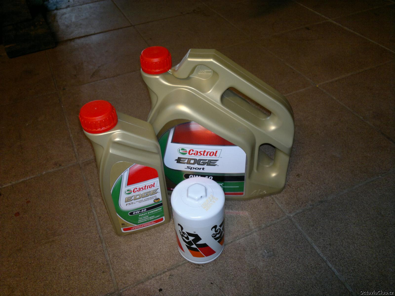

Deko Odesláno Duben 11, 2012 Autor Sdílet Odesláno Duben 11, 2012 Kola ..... jo to bude :lool: Jinak dneska auto dostane servisek a to olej castrol sport 0w40 a filtr KN sport. 0 Citovat Odkaz ke komentáři

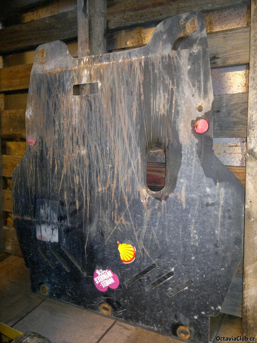

Deko Odesláno Duben 11, 2012 Autor Sdílet Odesláno Duben 11, 2012 Tak hotovo, no a neudelame soutez kdo ma hezci plech pod motorem? 0 Citovat Odkaz ke komentáři
Vladan Odesláno Duben 11, 2012 Sdílet Odesláno Duben 11, 2012 jenom by tedka to htelo neony...... :P 0 Citovat Odkaz ke komentáři
kubiik Odesláno Duben 11, 2012 Sdílet Odesláno Duben 11, 2012 co je to za plech? 0 Citovat Odkaz ke komentáři
Peetrs Odesláno Duben 11, 2012 Sdílet Odesláno Duben 11, 2012 Deko po dnešku bychom mohli i soutěžit s tim plechem, můj dostal celkem zabrat 0 Citovat Odkaz ke komentáři
Vladan Odesláno Duben 11, 2012 Sdílet Odesláno Duben 11, 2012 Deko jo ja jsem taky htel delat takovej plech, nemas nahodou sablon? 0 Citovat Odkaz ke komentáři

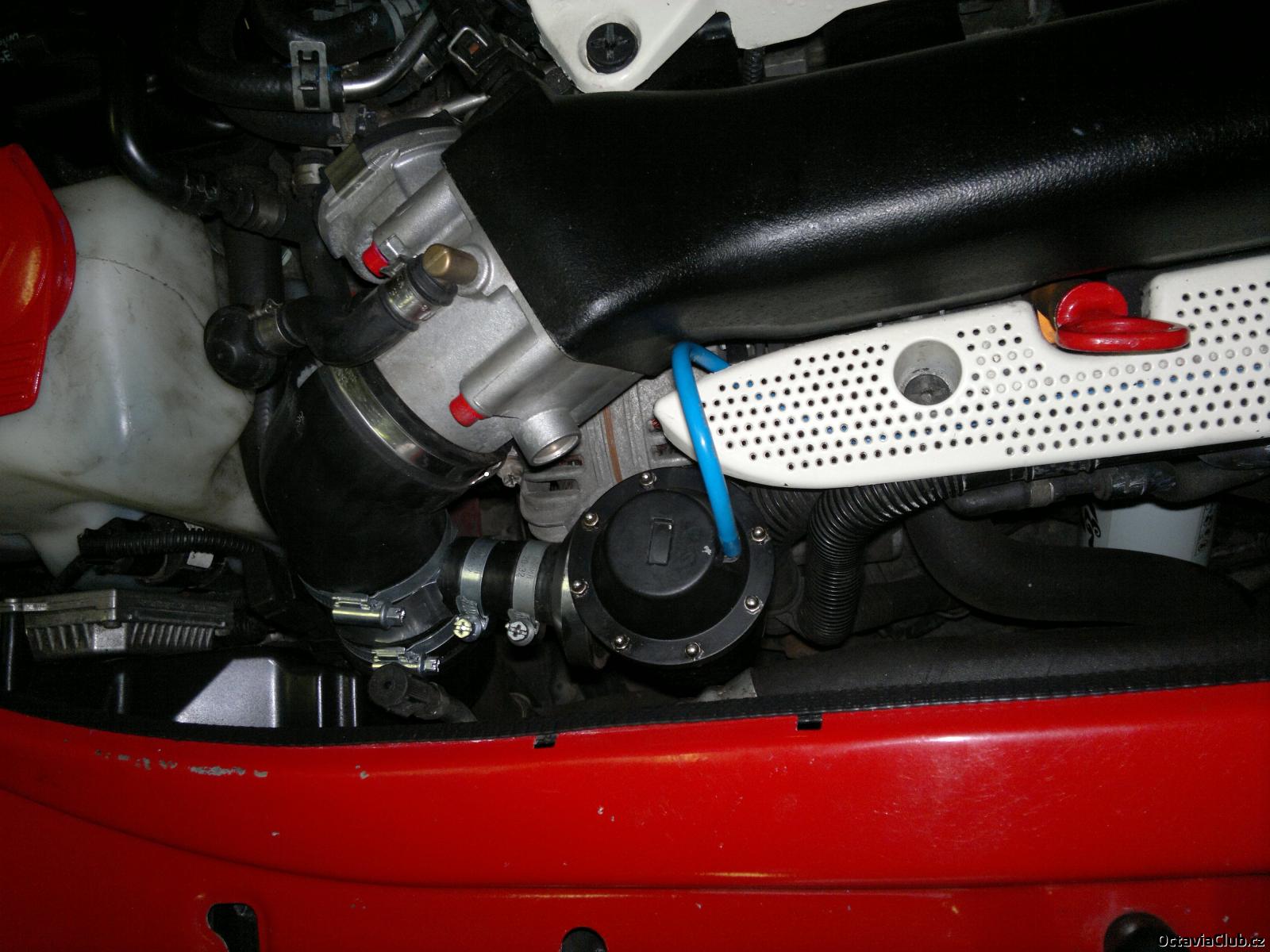

Deko Odesláno Duben 12, 2012 Autor Sdílet Odesláno Duben 12, 2012 Tak jsem presunul ventil pred klapku, super provedeni od kluciny ze SH. Sice zajimavy pocit rezat do tak drahe hadice, ale budiz :D Jinak origo stit Thule padne paradne. 0 Citovat Odkaz ke komentáři
Lumen1.8 Odesláno Duben 12, 2012 Sdílet Odesláno Duben 12, 2012 Hezky udělaný, pomuže to tomu ventilu aby se tak neohříval? 0 Citovat Odkaz ke komentáři
jajiN Odesláno Duben 12, 2012 Sdílet Odesláno Duben 12, 2012 Mělo by, jen prece je to za IC, takze tam jde o dost studenejsi vzduch :) 0 Citovat Odkaz ke komentáři
Deko Odesláno Duben 13, 2012 Autor Sdílet Odesláno Duben 13, 2012 Pomaha to a dost, ted i po 50 km mi ventil krasne pisti 0 Citovat Odkaz ke komentáři
Lumen1.8 Odesláno Duben 13, 2012 Sdílet Odesláno Duben 13, 2012 Můžeš prosím dát nějaký návod nebo odkaz, odkud jsi čerpal informace? Rád bych ho taky předělal, nechci o něj přijít. 0 Citovat Odkaz ke komentáři
Deko Odesláno Duben 13, 2012 Autor Sdílet Odesláno Duben 13, 2012 Clen Ondrero na SH za cenu 1 tis. Kc mel adapter. 0 Citovat Odkaz ke komentáři
Lumen1.8 Odesláno Duben 13, 2012 Sdílet Odesláno Duben 13, 2012 Dalo by se použít tohle? http://www.highperformanceparts.cz/katalog/697-t-spojky Jo a co jsi udělal s ovorem v trubce po originálu? Zavařit nebo něčím zaslepit? 0 Citovat Odkaz ke komentáři
Deko Odesláno Duben 13, 2012 Autor Sdílet Odesláno Duben 13, 2012 Mozna ze jo, jinak mi poslal i zaslepky a hadicku 0 Citovat Odkaz ke komentáři
Lumen1.8 Odesláno Duben 13, 2012 Sdílet Odesláno Duben 13, 2012 Díky Deko, ty jsi bezedná studna inspirace. Po obědě jedu za kámošem do dílny a mrknem na to. 0 Citovat Odkaz ke komentáři

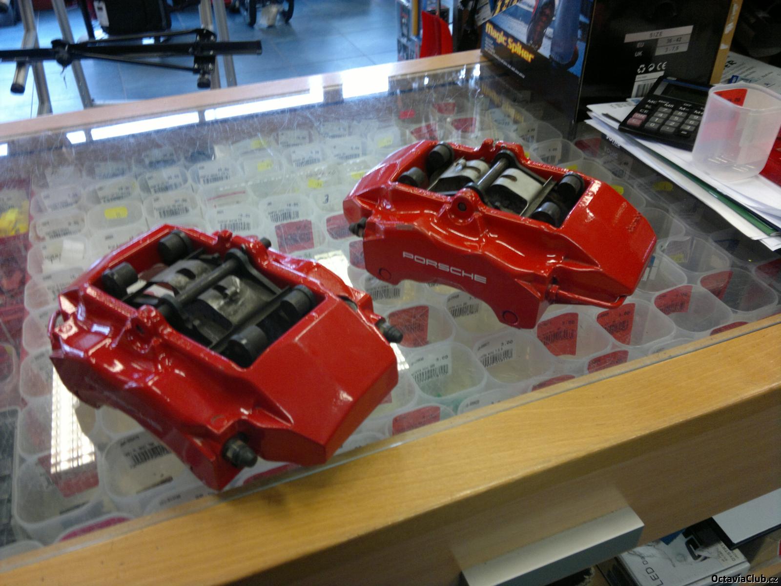

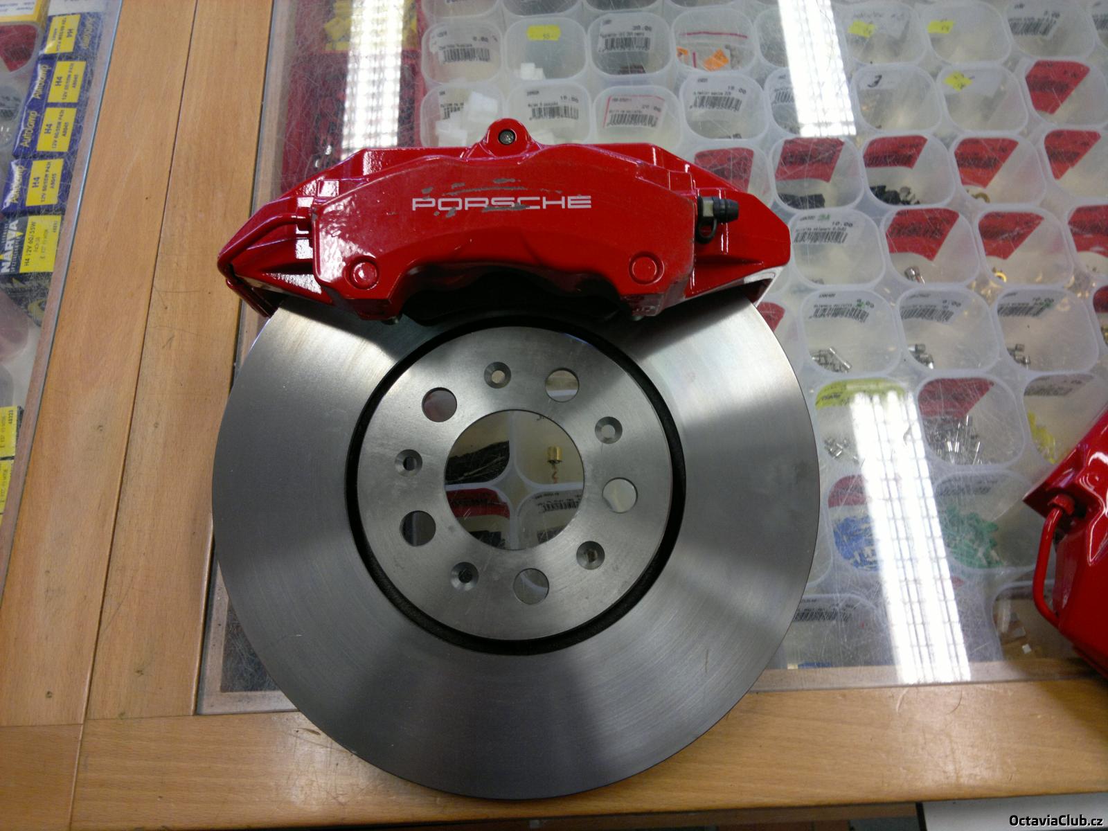

Deko Odesláno Duben 13, 2012 Autor Sdílet Odesláno Duben 13, 2012 Huhu tak je mam u sebe Kua ty jsou ...... male oproti Bazymu, ale mam radost :wub: Jen asi fakt nedostanu ty kola na ne :D Jinak kotouc 288 foto 0 Citovat Odkaz ke komentáři
