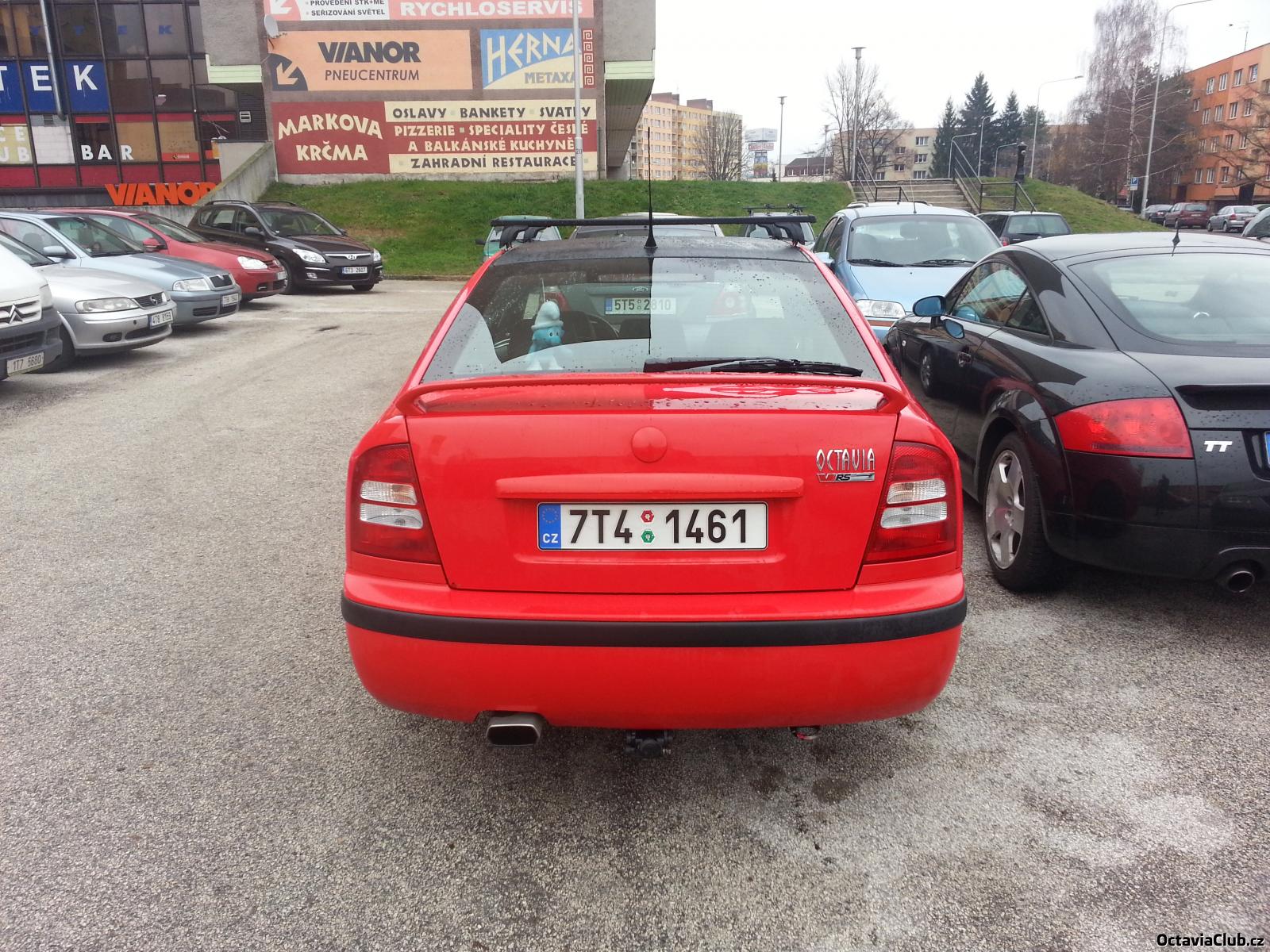

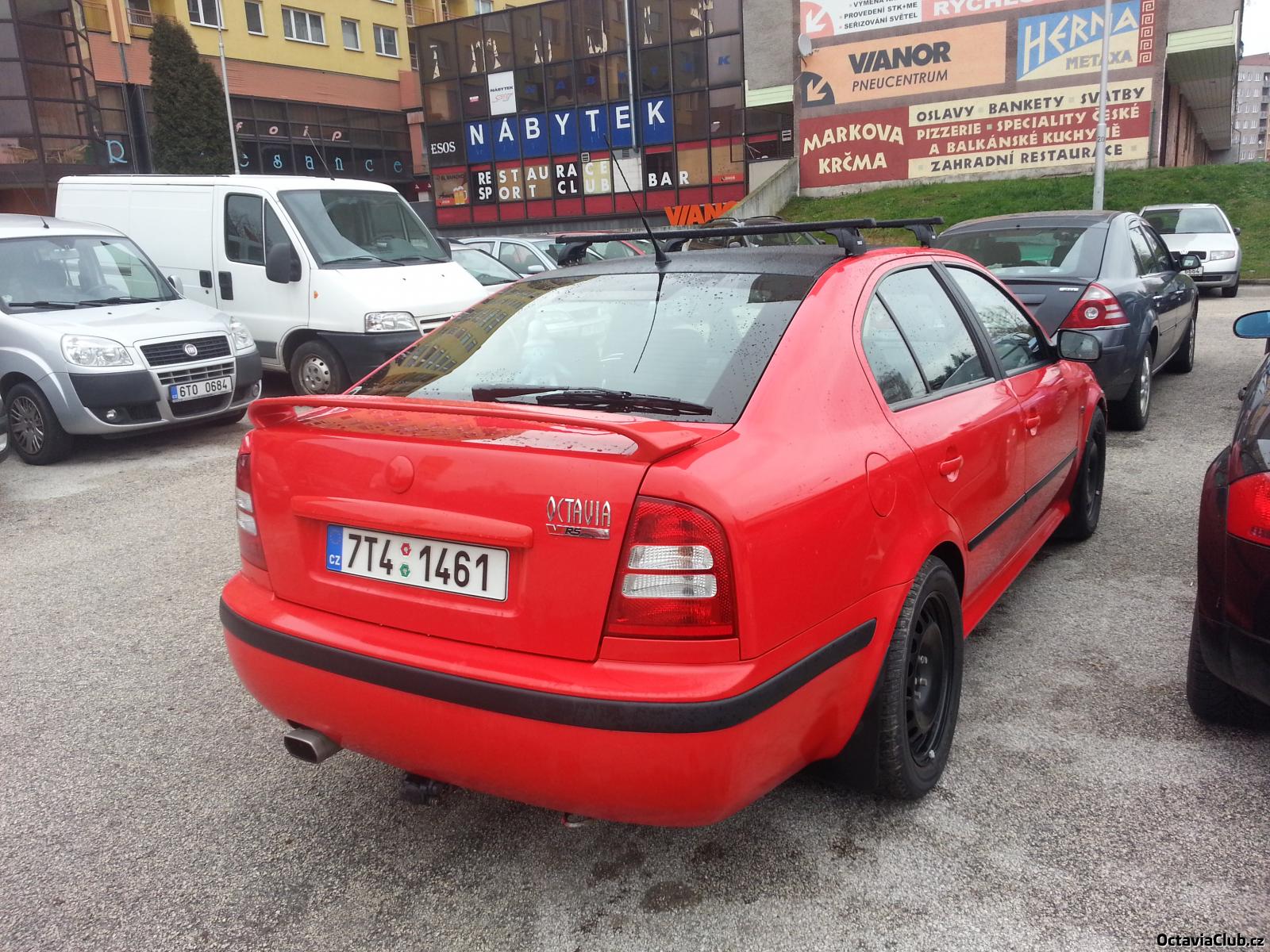

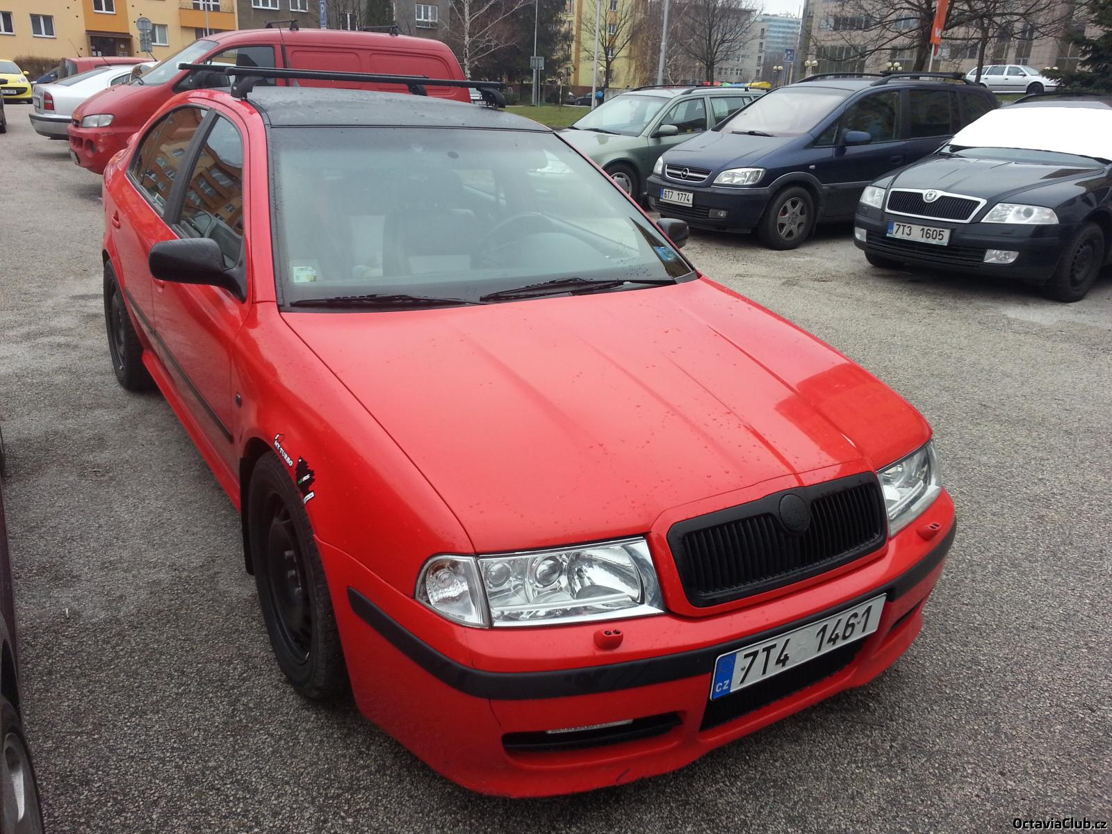

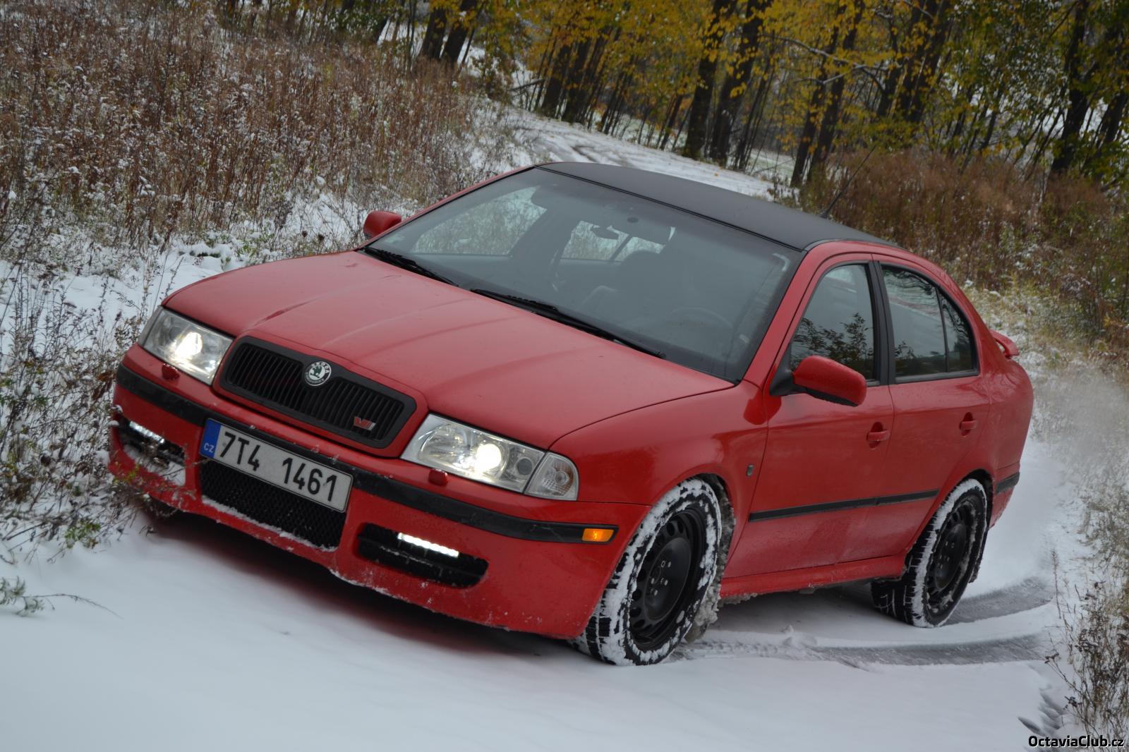

Foliii prvne jsem sundal ten udlupujici se lak, sundal postranni listy a take antenu. Pak jsem si nastrihl tvar strechy + zahyby navic. Postrikal strechu i folii jarovou vodou a zacal jsem lepit. V ruce fen na vyhlazeni a zahyby. Cely proces trval asi dve hodky. Delal jsem to prvne. Pak jeste sloupky, ty uz sly rychle delal jsem je po 4-te.
Chybi mi foukatko, tak ho tam jeste nacpem znovu :wub:
